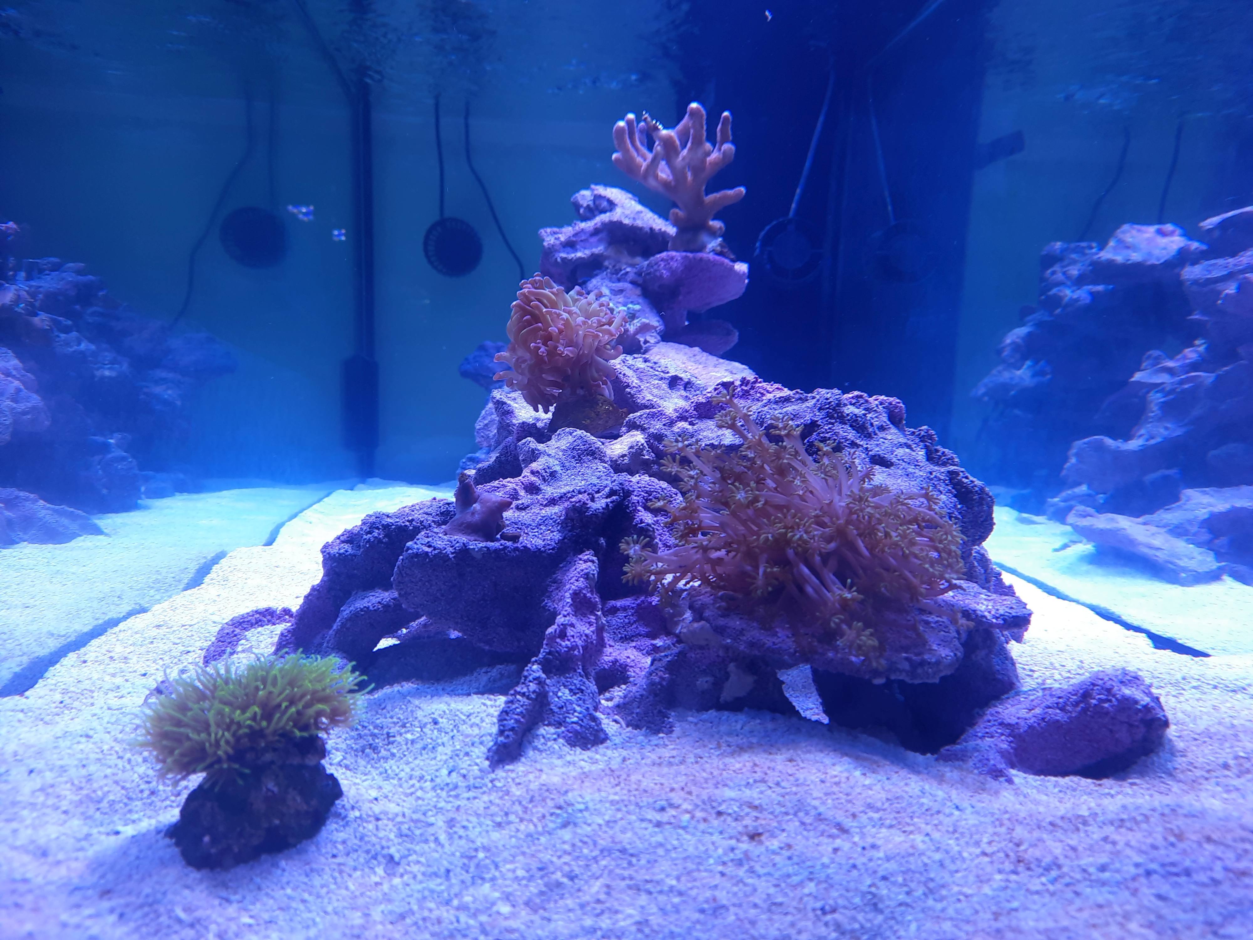

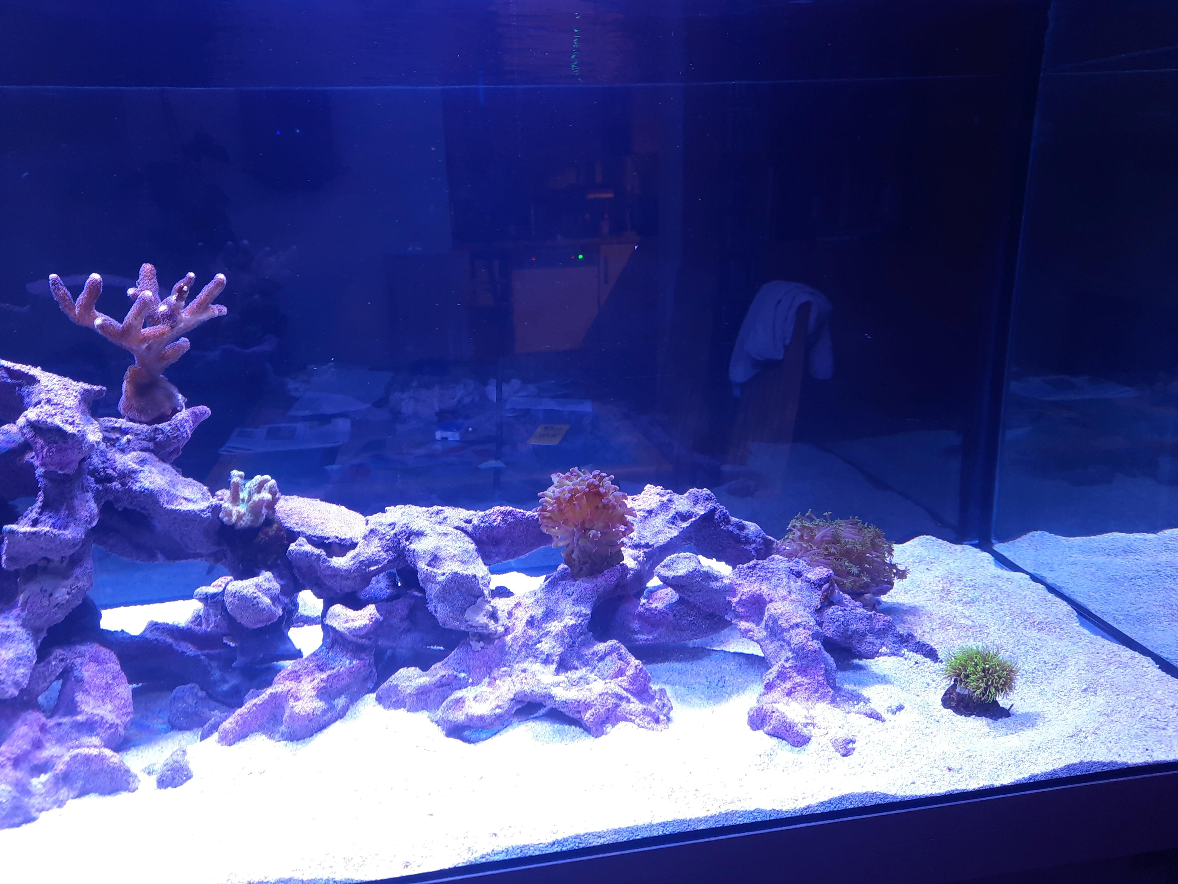

Re: Neues Giesemann Becken
jetzt auch ein paar Fotos vom Aquarium Erstbesatz. Nächste Woche sind weitere Korallen und vielleicht die ersten Fische geplant.
Die Bilder sind rechte Seite, linke Seite und Stirnseite.
Ich habe gestern auch wieder reichlich 10% Teilwasserwechsel durchgeführt.
Viele Grüße,
Mike
Viele Grüße,
Mike
