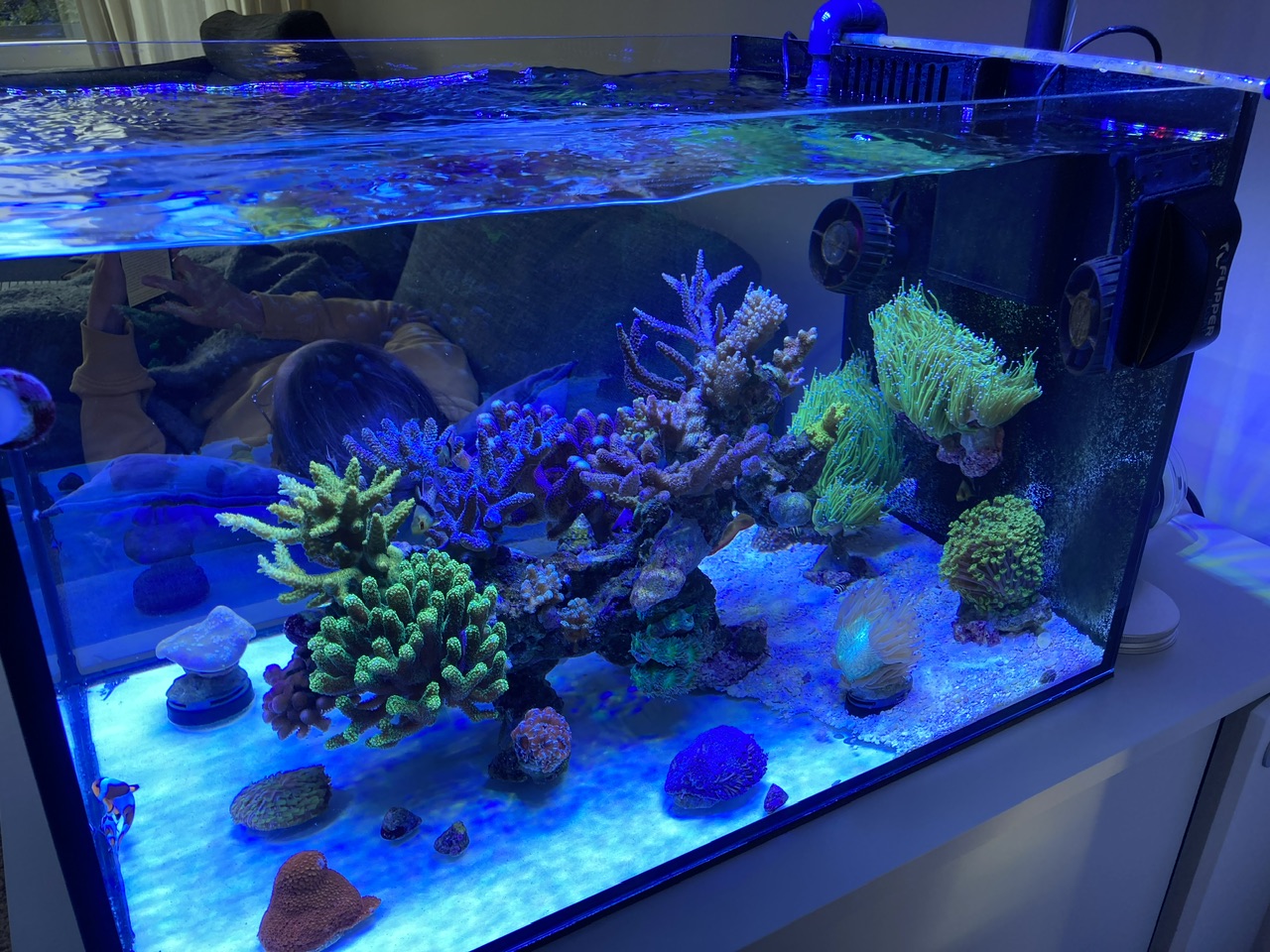

Servus, das neue Becken steht. Jetzt muss sich alles wieder einpendeln. Danach sehen ich ob und wie die SPs stehen. Das blasse Grün ist aber weiter geblieben…
Beiträge: 4117
Hi Dani, danke für die Fotos. Auf jeden Fall sehen die Korallen gesund und fit aus. Mit dem hellen Grün bin ich etwas überfragt, ich bin jetzt mal zurück in Deinen Beiträgen bis April 2022 und die grüne Pocci und auch die Euphyllias sahen nach meinen Begriffen immer so aus und waren gerade auch in 2022 tendenziell sogar heller… Das ist sicherlich subjektiv von der Wahrnehmung her, aber wirklich genau wissen in welche Richtung Grün Du möchtest, kann ich jetzt so nicht sagen. Die Farbausprägung liegt natürlich auch in erster Linie am Licht, und dann auch am Nährstoffgehalt, Spurenmetalle, iod etc. Aber da Du hier schon soweit ich weiß vieles probiert hast auch mit Extradosierungen von BASIS #2 sowie complete und comPlex, würde ich sagen, dass Du da allenfalls eher in Richtung Lampe noch etwas versuchen könntest. Ich wiederum würde nichts machen, muss ich ehrlich zugeben. Schau Dir vielleicht gerne auch mal die alten Fotos aus den Jahren zuvor an, ich sehe da nicht wirklich einen Unterschied im Grün.

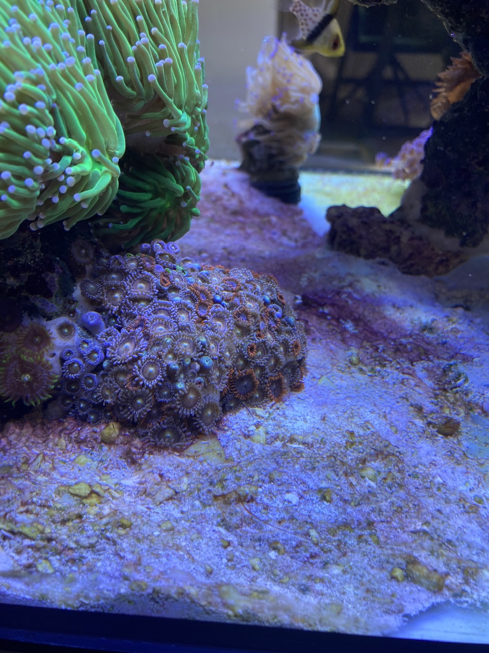

So ihr Lieben…meine „alten“ Freunde sind wieder da! Hab sie richtig vermisst 😂…die Cyanos…siehe Bild.
Außerdem frage ich mich was mir fehlt…da die Milka immer mal die Polypen komplett einzieht. Einige SPS haben Partikel Gewebeschäden. Die meisten Stellen sind aber wieder abgeheilt oder schließen sich…
Aber ich frage mich woran dies liegt. N oder P Mangel? Beides?
Mein P liegt bei 0,005 mg/l laut ICP. NO3 n.n. laut IC.
Zu Hause teste ich PO4 etwas mehr als 0.01 mg mit Fauna. Also eigentlich verfügbar.
NO2 und NO3 ist mit Salifert so gut wie klar/keine Verfärbung.
Würdet ihr sagen, ich brauche mehr N? Dosiere NP auf meine Netto 150 l mit je 0,8 ml am Morgen und Nachmittag.
