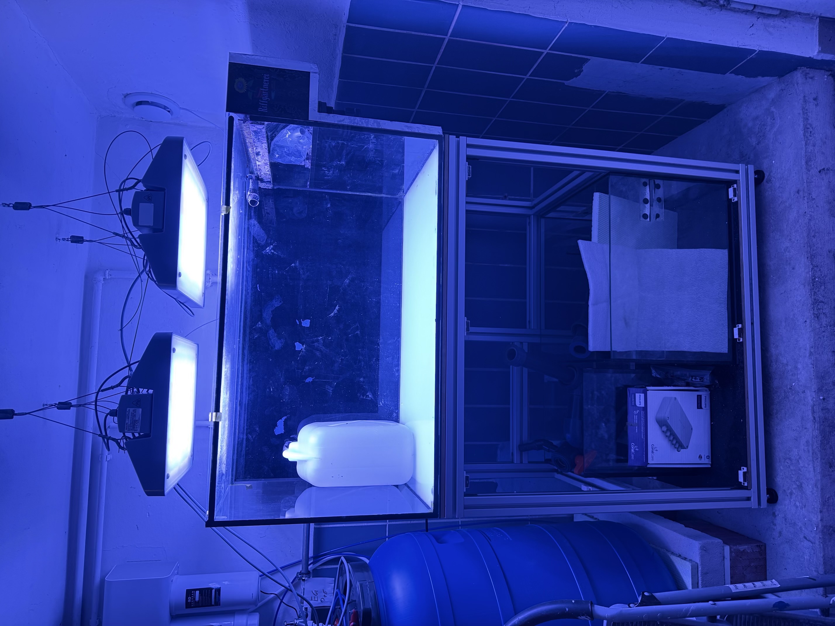

Wie versprochen das erste Bild:
Als nächstes montiere ich verstellbare Füße an das Untergestell, da der Betonsockel nicht ganz gerade nach vorne hin ist.
Außerdem foliere ich die Rückscheibe schwarz, die Bodenscheibe weis und tausche die verrosteten Magnethalter der Verkleidung. Wobei ich vllt. sogar gar keine Verkleidung mehr anbringen werde.
Danach gehts wohl ans aufhängen der Lampen und die Elektrik.

Beitrag von AndrewMalibu »
gefährlichesUnwissen hat geschrieben: Montag 2. Dezember 2024, 10:40 Wenn ich bedenke das dein Ablegerbecken größer sein wird als mein Hauptbecken, könnte ich ein ganz klein bisschen neidisch werden. :lol:
Ist ein klein wenig ausgeartet bei mir :?
Die Lampen hängen erstmal. Ich muss aber noch die Aufhängung umbauen, damit die Lampen höher hängen wegen der relativ niedrigen Deckenhöhe im Keller.
Jetzt mach ich mich an den Rest der Technik.
