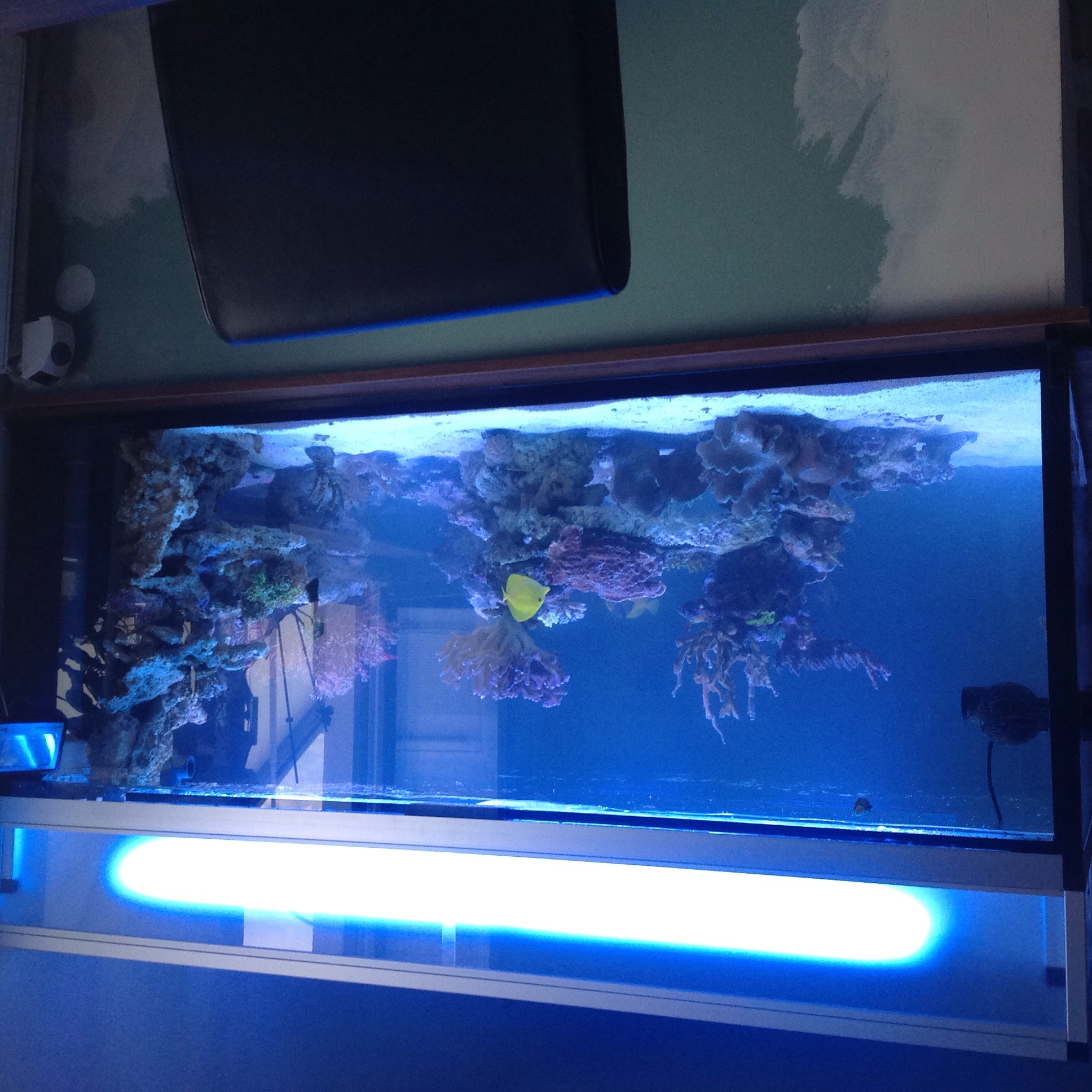

So die Vergrößerung ist vollbracht.
Ich muss sagen hat alles geklappt ohne Vorkommnisse.
Hier die ersten Bilder.

Hallo Mario,
schön, dass alles geklappt hat. Sogar die Fische stehen Kopf, oder war's der vorm Becken ;) .
Die Bilder schauen schon gut aus. Schön luftig mit viel Platz für Korallen.
Daniel
Beiträge: 4146
Re: Vergrößerung von 600l auf 1400l
Hi Mario,
super, dass alles geklappt hat und es nicht zu Verlusten kam! Dann hat Dein Händler gut Arbeit geleistet!
Finde es auch schön, dass der Aufbau jetzt asymmetrisch verteilt ist, vorher waren die drei Säulen im gleichen Abstand symmetrisch verteilt, das wirkt immer etwas unnatürlich. Jetzt hast Du eine schönere Perspektive!
Bin gespannt, wie es weiter geht!

Ja ist super geworden alles schön locker aufgebaut.
Ich schick dir noch einen Anamnesebogen und Bilder bräuchte da Hilfe mit der Strömung. 2 Acroporas sind leider am eingehen. Hab mit ein paar ausfällen gerechnet. Die anderen Korallen häuten sich gerade und das Wasser wird schön langsam auch schön klar.

So heute Tag 3 seit das Becken neu gemacht worden ist.
Heute auch zum 3 mal Sangokai dosiert.
Leider geht's momentan nicht gut. Mehr als die Hälfte der sps stehen sehr schlecht da Gewebeverlust.
Habe gestern mal Wasser gemessen
Ca 490
Mg 1330
Ph4 0,1
Kh 8,8
Ph8
Die Werte hab ich gestern gemessen. Morgen werd ich nochmal messen
Derzeit wird Kohle verwendet.
Schauen wir mal wie sich das Becken weiter entwickelt.
Lg Mario
Beiträge: 4146
Hi Mario,
wie hoch sind Nitrat und Nitrit?
Dem Anstieg im Phosphatgehalt solltest Du mit etwas Adsorber entgegenwirken! KH und Ca sind zu hoch, bitte also dahingehend nichts dosieren, v.a. die KH musst Du im Auge behalten, die wird vermutlich doch recht schnell fallen bei dem hohen Calciumgehalt.
Dein Abschäumer solltest Du etwas feuchter einstellen. Der muss jetzt ordentlich arbeiten können!
Machst Du bitte ein aktuelles Bild vom Becken und es wäre Zeit für den Anamnesebogen, damit wir Dich auch optimal betreuen können.
