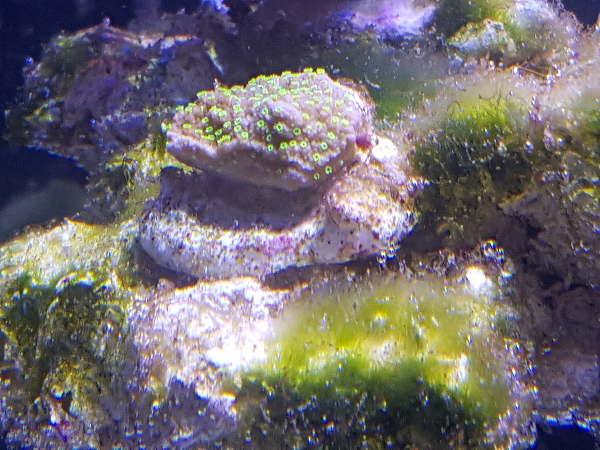

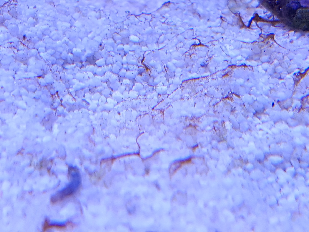

Das sind keine Cyanos was du hast sondern Goldalgen...typisch für die ist das langfädige mit der Luftblase am Ende.
Diese können am Anfang recht schnell auftreten aufgrund von viel freier Besiedlungsfläche und einer fehlenden "Reinigungscrew"
Am ehesten treten sie bei sehr "sauberen" Nährstoffarmen Wasser auf.
Kannst du mal noch bitte Angaben zu deinen Beleuchtungsverlauf und Lichtfarbe machen?

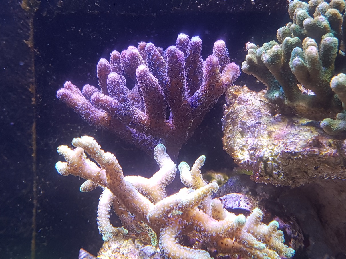

Die oberen SPS stehen sehr nah an den LEDs...da musst du aufpassen das du diese nicht verbrennst und diese unter strahlungsstress leiden.

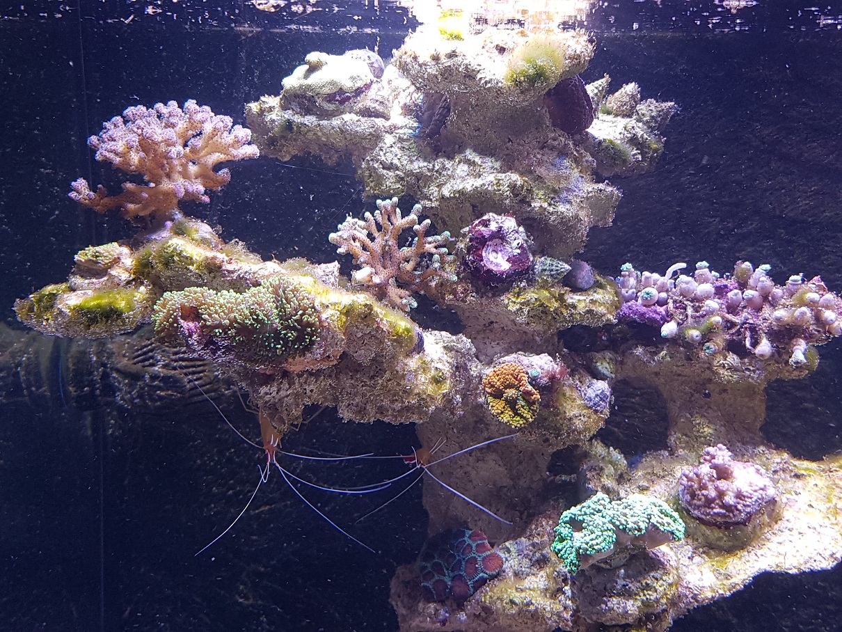

Hier wären auch Bilder von den oberen Korallen hilfreich um das beurteilen zu können ;)

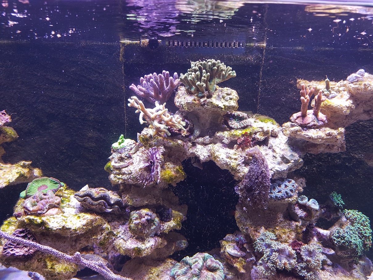

Das mit den hellen Korallen hat auf der ersten Gesamtaufnahme etwas getäuscht...die sehen eigentlich ok aus.

Du hast recht. Habe grade im Internet nachgesehen es scheinen tatsächlich Goldalgen zu sein. Absaugen tu ich jeden Tag. Ist ganz schön mühsam aber es hilft nichts. Eine halbe Stunde nach Absaugen sind sie schon wieder da.
Im Moment kämpfe ich eher damit, dass ich viel Phosphat messe grade vorhin 0,33 und Nitrat ist nicht nachweisbar. Dosiere 2ml Complete pro 100 l Wasser. Die Basis Componenten nach Plan also nach Woche 5 und Messwerten. Jod 1 ml pro 100l täglich
Die Kieselalgen werden nun langsam von grünen Algen verdrängt.
Die Beleuchtung habe ich umgestellt wie von Jürgen Kokott einem andren Nutzer mit ATI Sirius. Dabei habe ich den Blauanteil reduziert und weiß erhöht. Mondlicht von blau auf weiß und nur ganz 1 % bei e LED Cluster.

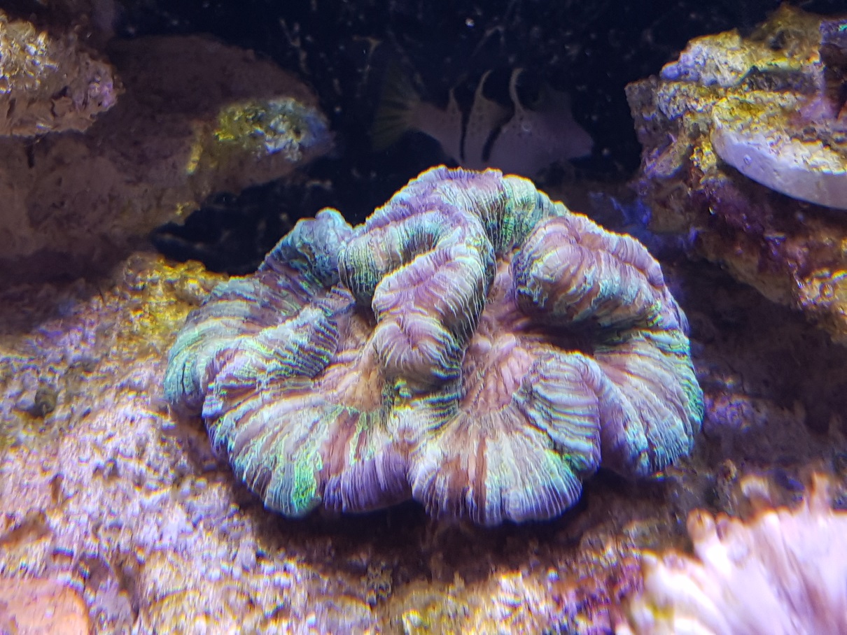

Ab heute ist auffallend das die Euphyllias nicht richtig aufmachen also eher etwas eingezogen sind.
Ich weiß irgendwie nicht mehr so richtig was überhaupt noch an Dosierung Sinn macht.

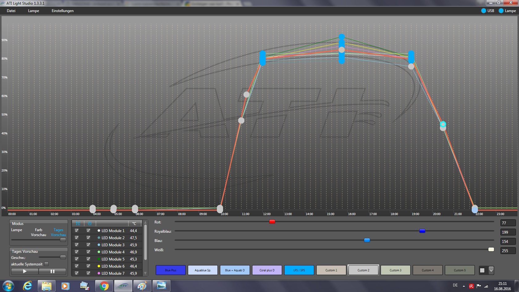

Wenn ich das auf dem Bild von deiner Beleuchtungseinstellung richtig erkenne fährst du die Lampe im Tagesmaximum über 90%.
Ich würde dir empfehlen die maximal Leistung erstmal auf etwa 70% herunter zu fahren.
Du bringst sehr viel Energie ins Becken welche mit den niedrigen Stickstoffwerten nicht von den Korallen umgesetzt werden kann und dadurch von den Algen welche sich leichter anpassen können genutzt wird.
Den roten Kanal der Sirius solltest du auf 5-10 reduzieren das dieser für Korallen nicht sinnvoll ist und eher von Algen genutzt wird.
Stell bitte die Lampe mal so ein...Rot 5-10,Royalblau 180,Blau und Weiß kannst du auf 255 stellen.
Sollte es dir zu Weiß sein kannst du Weiß noch etwas zurücknehmen...aber bitte nicht Royalblau erhöhen da diese Farbe in einer Wellenlänge emittiert welche bei Korallen sehr schnell zu strahlungsstress führt!
Du solltest auch versuchen alle Cluster auf die gleiche Farbe einzustellen und diese den ganzen Tag beizubehalten.
Wenn deine Korallen durch strahlungsstress und niedrige Nährstoffwerte geschwächt sind können sie keine Konkurrenz zu den Algen aufbauen.
Außerdem fördert Strahlungstress das ausstoßen von zooxhantellen und somit Dinoflagellaten.

zur Beleuchtung, Du fährst alle Cluster mit einer unterschiedlichen Intensität?
Ich würde die komplette hintere Reihe mit gleicher Intensität fahren (würde diese mal mit 70% fahren) sowie die komplette vordere Reihe (80% ev. in dieser Situation auch mit 70%).
Deine Farbeinstellung kann hier schon das Problem sein, ich würde sie auf weiß 235, blau 255, royalblau 200 und rot komplett aus.
