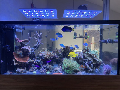

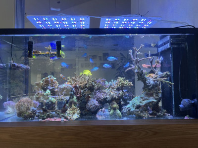

so kurzer zwischenstand,
ich habe seit Dienstag täglich Wasserwechsel 30l gemacht, dass ich am Samstagmorgen mit einem Wasserwerte stand von:
Nitrat 50, Nitrit 0,2, Phosphat 0,5 gestartet habe. Gemessen mit Salifert
dann habe ich einen Wasserwechsel von ca.300L durchgeführt die zwei großen Acros entnommen und zwei drei Fragmente gemacht vom Rest mit schweren Herzen verabschiedet.
Ebenfalls habe ich Steine die nicht besiedelt waren mit Korallen entfernt und alles andere etwas auseinandergezogen.
was man jetzt noch auf den Bildern seht sind zwei drei einzelne Riffsäulen und eine aus Steine zusammengeklebter Block mit verschiedenen Korallen drauf die ich nicht so einfach teilen kann.
im Oberen Bereich hat es durch die Entfernung der Acros deutlich Platz gegeben
wann soll ich jetzt eine ICP einschicken?
Beiträge: 4124
Re: Algen auf Koralle
Hi Flo,
Danke für das update und die neuen Fotos. Ich würde vielleicht noch schauen ob man nicht sehr große Korallen wie die Montiplatten z.B. oder auch die lang ausgewachsenen Staghorn Acros kleiner zu machen. Du bekommst dadurch ein viel besser beströmbares Becken und vor allem können die Korallen dann wenn sie kleiner sind viel besser für Dein eigenes Becken Wuchsformen entwickeln, die auch harmonisch passen. Das ist immer ein Problem, wenn man mit sehr großen Korallen, die in einem anderen Becken gewachsen sind, neu in einem anderen Becken platziert, dann wirkt das immer sehr unnatürlich. Und wie gesagt, insbesondere in Richtung Strömung macht es Sinn, zu große Kolonien deutlich zu verkleinern.
Eine ICP kannst Du gerne nochmal in 1-2 Wochen machen, es macht denke ich immer Sinn, das Wasser öfters zu testen und zu bewerten, wenn sehr gravierende Probleme mit dem Wasser bestanden haben. Das kannst Du gerne so entscheiden, wie Du selbst auch neue Werte haben möchtest.
Du hast auf einem Foto rechts am Schacht eine Tunze Strömungspumpe, die macht so wie Du sie platziert und ausgerichtet hast wenig Sinn. Ich würde die auf mittlere Höhe setzen damit Du schön der Länge nach das Riff beströmen kannst. So zeigt Dir auf den Boden und sitzt viel zu tief und Du kannst diese Pumpe gar nicht zu kompletten Beckenbetrömung benutzen. Es gilt immer, möglichst viel Wasser zu bewegen und da macht es mehr Sinn, die Pumpe auf Beckenmitte oder sogar oberes Beckendrittel zu platzieren damit sie schön viel Wasser der Länge nach bewegen kann.
