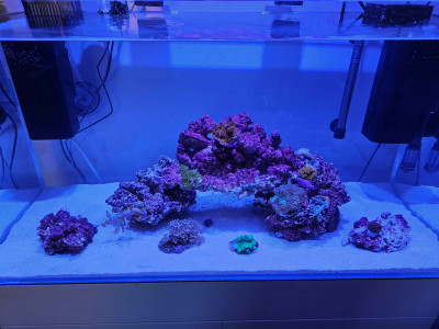

bisschen mehr würde schon sinn machen. Ideal wären zwei, eine links, die abdere rechts um eine Ringströmung zu bekommen. Du kannst natürlich auch mal mit 100% - 80% testen.

Hallo Zusammen
Mit 80-100% siehts schon besser aus. Leider ist heute PO4 auf 0.1 weiter gestiegen :? da sollte ich jetzt wahrscheinlich besser mit einem Absorber ran?

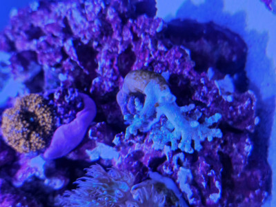

Desweiteren habe ich noch einen Braunen Belag auf einer Koralle (siehe Foto)
Gruss
