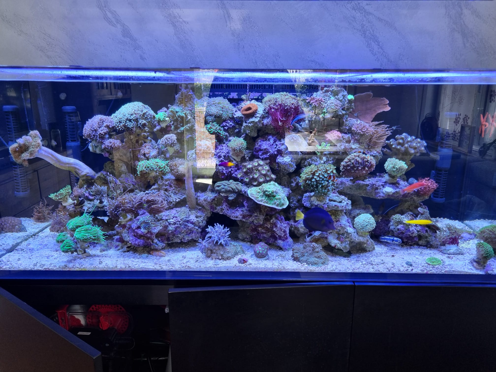

Re: Red Sea 525 Umstellung
Hier jetzt ein aktuelles Bild kurz nach Beginn Beleuchtung + ICP
Danke für Einschätzung und Gruss
Moin.
Auf dem ersten Blick sieht das Aquarium gut aus. Ich kann nichts gravierendes entdecken was einem förmlich ins Gesicht springt.
Die Korallen sind im allgemeinen offen und haben Farbe.
Bei der ICP hab ich gesehen das du den Salzgehalt und die KH ein ticken höher setzten kannst. Nicht viel, nur ein bisschen feintuning betreiben.
Das Jod ist etwas hoch, da würde ich die dosierung etwas zurück fahren damit es nicht noch mehr wird. Noch unkritisch solange es nicht weiter steigt.
Deine Nährstoffe sind laut der Zahlen erhöht. Eventuell die Abschäumung etwas nasser fahren wenn's möglich ist. Aber solange die Korallen nicht meckern und auch keine Algen sprießen nicht wirklich schlimm.
Jedes Aquarium verhält sich da dann doch immer anders.
Wenn du noch keinen Atemkalk am Abschäumer hast kannst du welchen ran hängen, muss aber nicht. Dann wäre der Wert von 7,9 sicherlich bei 8,0 - 8,1 und somit "schöner".
Aber wie gesagt, ich finde das das alles feintuning ist.
Denk dran was Jörg immer sagt: "Das Becken hat recht!"
Becken sieht gut aus !
ICP ebenfalls !
Finetuning gehe ich mit Mario konform, dass die Salinität auf 35PSU eingestellt werden sollte, dann rückt der Rest der Mengenelemente ohnehin auf das Optimum nach (im Prinzip copy & paste was ich schon oben geschrieben habe).
Nährstofftechnisch ist dein Tisch immer noch reich gedeckt, wenn aber Algen kein Thema sind und die Korallen gut dastehen passt das schon.
Kalium ist mir im Verhältnis zu Calcium doch etwas hoch (Ca sollte immer so ca. 20mg über K sein, z.B. 430Ca/400-410K) und wenn du 35PSU hast dann schieb´ vielleicht das Ca um einen Ticken höher.
Was mir sonst noch auffällt, sind einige Spurenmetalle die doch etwas zu gering erscheinen und der Nährstoffumsatz und schlussendlich das Wachstum der Korallen etwas eingebremst werden kann.
Dosierst du Basis #2 und wenn ja wie viel pro Tag ?
Eine 2. Straton Flex wäre eine Überlegung wert, aber wenn du wirklich zuschlägst, dann starte die Leuchten nicht mit 50% der Leistung die du jetzt eingestellt hast, sondern da auch etwas niedriger ... so um die 40%.
Mit 2 Leuchten hast du womöglich einige Schattenzonen die du von jetzt auf gleich viel heller machst und da könnten die Korallen was dagegen haben und schon hast du wieder Dinos.
Hochgehen kann man nachher immer und leistungstechnisch hast du dann einiges an Luft nach oben.
Vielen Dank für eure Einschätzung.
Salzgehalt und KH habe ich gleich nach der Analyse angepasst. Abschäumng habe ich auch nass eingestellt. PO4 .. da habe ich z.Zt Adsorber mit am Laufen. Über eine Ergänzung mit Atemkalk habe ich auch schon nachgedacht und werde das kurzfrisig umsetzen. Ein schlechtes Wachstum der Korallen kann ich so nicht festestellen ; natürlich habe ich keine direkten Vergleich, aber Wachstumsspitzen sind bei der kleinen Hystrix und Milka immer gut zu sehen und die Polypen der anderen sind immer offen.
Spurenmetalle dosiere ich so wie es im Plan errechnet ist. Wasservolumen sind errechnet 450 ltr., nach Plan mit 2.25 ml Basis #1 und #2 zu dosieren. Daran halte ich mich. Sollte ich hier ggfs eine Extradosis zugeben und wenn ja wie oft?
Ob ich eine zweite Straton dazu starte das wäre eine Überlegung wert, aber wie Du schreibst, das muss vorsichtig passieren, Dinos wären dann wirklich lästig und es hat seine Zeit gebraucht bis sie weg waren. Zur Zeit läuft die Straton mit 55% Intensität. Ich habe in den letzten Wochen immer nur 1% erhöht. Das mag wahrscheinlich zu vorsichtig sein, aber ich möchte die Korallen auch nicht stressen.
Gruss Erich
Wenn´s den Korallen offensichtlich gut geht und sie merklich wachsen, dann lass es so weiterlaufen und erhöhe die Intensität weiter so vorsichtig.
Basis #1+#2 würde ich die Dosierung weiter so beibehalten und Extradosis nur bei Mangelerscheinungen, wenn wie folgt:
PO4-Adsorber musst du am Schirm haben, dass dir der nicht nur Phosphat rausholt ... lies dir mal die Studie von Oceamo durch --> https://oceamo.com/reaktormedien2/
Danke Dir für den Link, dieser ist sehr aufschlussreich. Dass Adsorber, egal welcher Form einen Einfluss auf das gesamte System hat, ist nachvollziehbar und hatte ich mir auch schon irgendwie gedacht, allerdings hätte ich nicht damit gerechnet, dass Spurenelemente in solch einem Umfang aufgezehrt werden. Ich hatte, bevor ich den PO4-Adsorber angeschlossen hatte in den SEA-Z nachlesen wollen aber dort nichts konkretes gefunden oder vielleicht überlesen. Eine Analyse ist raus. Je nachdem wie diese sich darstellt, werde ich den Adsorber erst einmal wieder rausnehmen und schauen wie es ohne funktioniert. Bei Bedarf würde ich Basis#2 dann wie in der Anleitung beschrieben, zusätzlich dosieren.
