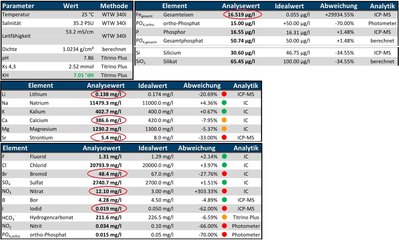

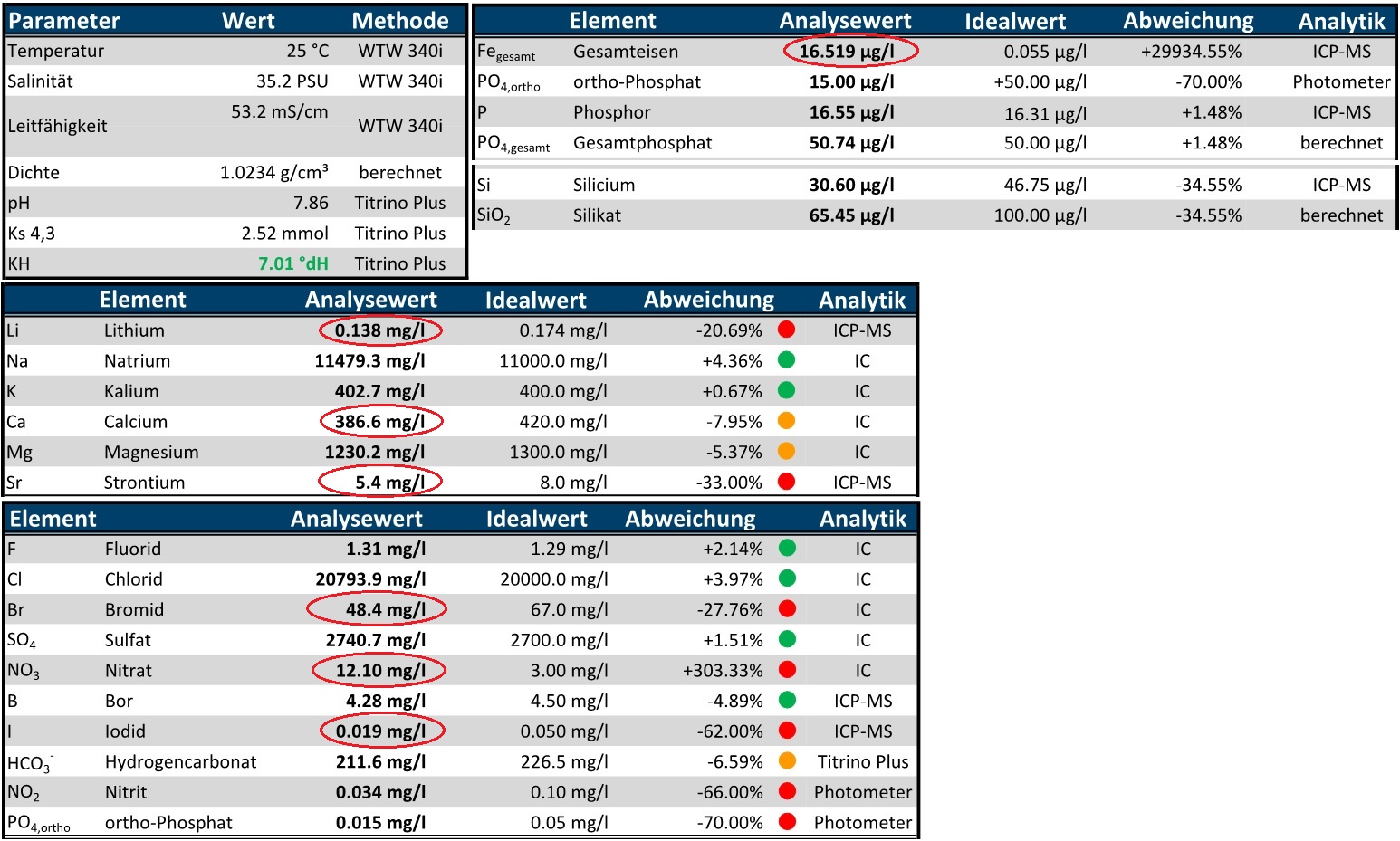

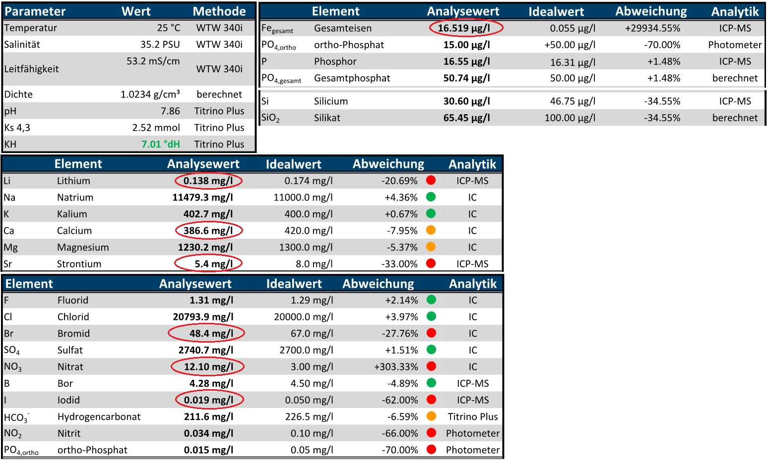

Eine Wasseranalyse habe ich zuletzt am 11.07.2016 gemacht:
Angepasst habe ich die rot umgkreisten Werte:
  • - Li, Sr, Br: Mittels der Gilbers Lösungen auf Sollwert angehoben.
    - Ca: Mittels CA1/2 auf Sollwert angehoben.
    - I: Dosierung von chem-IoF von 3x1 Tropfen pro Woche auf 6x1 Tropfen pro Woche erhöht (70 l Wasser).
    - NO3: Dosierung von nutri-Complete abgesetzt bis nicht mehr nachweisbar (Gilbers Test mit Referenz) und danach wieder in halber Dosierung.
Ineressant finde ich Eisen. Der Wert ist nun schon die dritte Analyse in Folge erhöht; aber konstant. Erst habe ich versucht den Wert durch mehr Wasserwechsel auszugleichen (15% pro Woche). Nachdem ich nun von eisenhaltigen Fliessmitteln in Meersalzmischungen gelesen habe kam die Idee auf den regelmäßigen Wasserwechsel zu verzischen und statt dessen die chem-balance Produkte einzusetzen.
In zwei Wochen lasse ich die nächste Analyse machen, dann sehen wir ob meine Vermutung korrekt ist.
