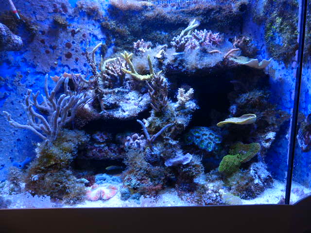

Gerne dann auch mit einer neuen Gesamtaufnahme vom Becken, damit man die Veränderungen auch festhalten und sehen kann.

Hallo
Ein kurzer Zwischenbericht:
Habe vor 4 Tagen das Zeolith entfernt.
Dosiere momentan:
2,6ml Complete(alte Chage)
1,3ml Basic gesamt
Jod über die ersten 3 Tage je 3Tropfen ab Heute jeden 2. Tag
Jeden 2. Tag Mineral 8 Tropfen
1x Woche geos 7,5 ml
Wasseranalyse habe ich bestellt wird aber nicht vor nächster Woche kommen und dauert warscheinlich bis ende übernächster Woche.
Wasserwerte Aktuell
Temp 25C
Salinität 35ppt
KH 6,5
PO4 0,018
NO3 0,1
NO2 n.n
K 400 mg
Eine Farbzunahme konnte ich noch nicht feststellen aufgrund der Jodzugabe.
Der neue Abschäumer kommt hoffentlich morgen sonst spätestens Montag meiner bildet auch keinen wirklichen Schaum mehr und bläst Luftblasen ohne ende ins Becken.
Habe das mit der Filterwatte soweit im griff, aber momentan ist er nur mehr für den Gasaustausch gut. Das Licht ist nicht so Blau wie auf dem Bild musste ein wenig unterbelichten sonst währe es zu hell.

Hallo Günther,
wenn Du die Ergebnisse der Analysen hast, kannst Du die gerne hier hochladen. Wegen des Abschäumers bin ich eher skeptisch, weil Du ja an sich schon niedrige Nährstoffwerte hast und ich hoffe nicht, dass Dir der neue Abschäumer da Probleme macht.
Deine KH ist recht niedrig, achte darauf, dass die nicht zu lange auf 6,5 weilt, sondern sich hauptsächlich im Bereich >6,8 - max. 7,5°dKH aufhält.
Calcium hast Du jetzt aber nicht gemessen, oder meinst Du mit "K" calcium? K wäre eigentlich Kalium und ein Kaliumgehalt von 400 mg/l wäre bei 35 psu Salinität okay.
