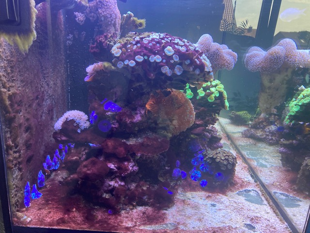

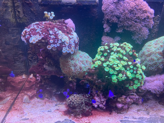

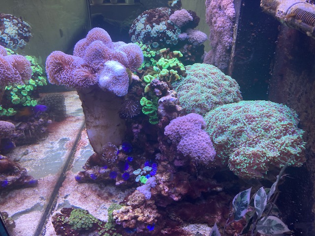

Hier noch die Bilder, wobei es in natura eigentlich nicht so schlimm wirkt
