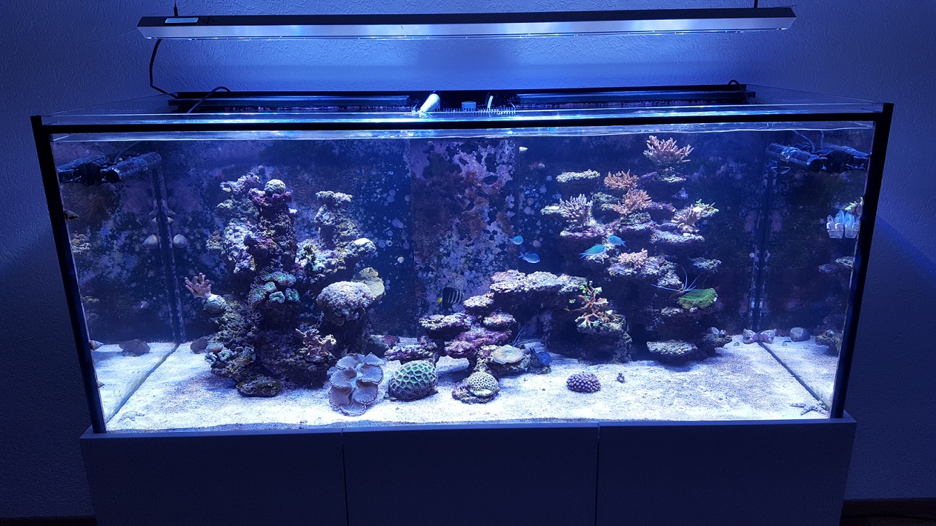

Hallo Jörg
Anbei noch ein aktuelles Foto meines Beckens. Die Fotos mit meinem Samsung S6 werden einfach nur noch beschissen, keine Ahnung wieso.
Habe schon diverse Einstellungen probiert aber bringt irgendwie nichts. Die Trübung kommt vom Scheiben reinigen.
Ich reinige momentan die Scheiben nur noch alle 4 Tage.
Ich werde die Sirius X mal auf deine Empfehlung umprogrammieren und stufenweise die Leistung wieder erhöhen. Soll ich die Dauer bei 11h belassen oder auch wieder erhöhen? Was ich sehe ist dass die Cyanos fast komplett verschwinden seit ich wieder mehr Nährstoffe im Becken habe, das liegt 100pro am neuen Abschäumer :D
Ich wollte in der nächsten Zeit wieder einige neue Korallen einbringen, denke das würde Sinn machen oder soll ich noch zuwarten bis Mitte September nach der Analyse?
Gruss Mathias
Re: SPS-Riffaquarium 600L
Hi
ich würde erstmal bei 11 Stunden bleiben.
Ist Dir an der alten Abschäumerpumpe oder insgesamt am Abschäumer irgend etwas aufgefallen? Korrosionsstellen z.B.?
Ganz ernsthaft, es kann natürlich auch am Abschäumer liegen, nicht grundsätzlich, dass das ein schlechter Abschäumer gewesen wäre, sondern dass er nicht zum Becken gepasst hat und zu aggressiv war. Das ist natürlich schwer zu erklären, warum und wieso. Aber ich empfehle durchaus gerne die konischen Abschäumer, weil die nicht so aggressiv abschäumen und eher trocken und "cremig" abschäumen.

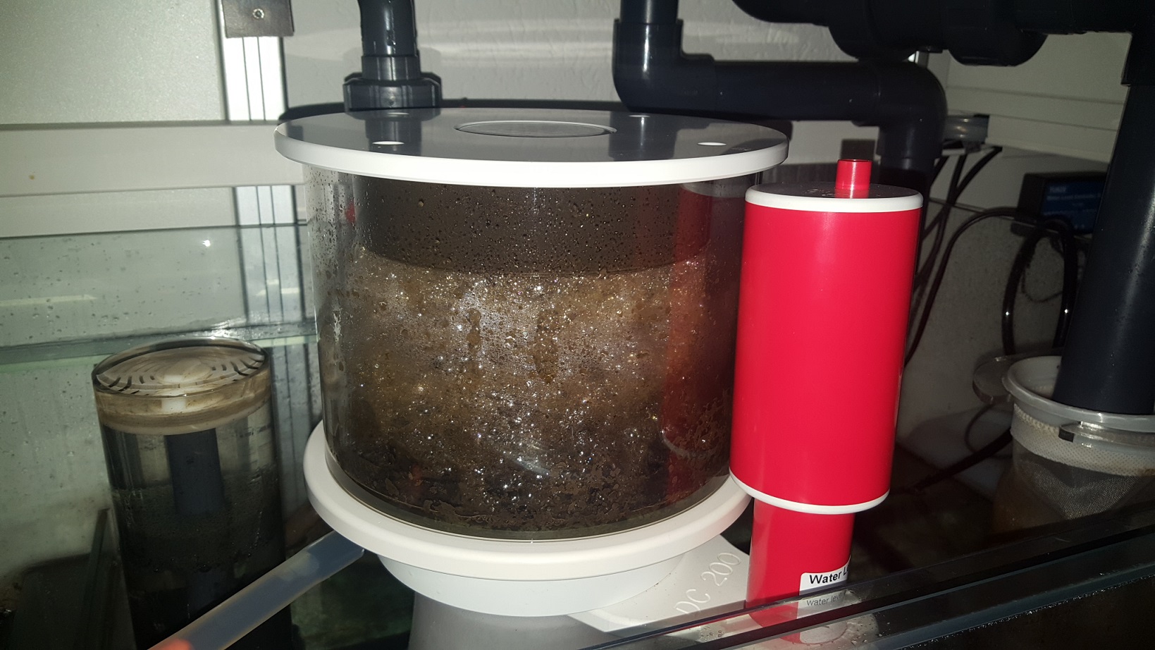

Hallo Jörg
OK danke!
Der alte Abschäumer besteht eigentlich nur aus Kunststoff. Die Pumpe ist eine Sicce Standardpumpe. Der Rotor sieht eigentlich gut aus, an einer Stelle sieht man eine kleine Verfärbung unter dem Kunststoff, extrem auffällig ist das aber nicht. Der Rotor sieht wie aus einer Süsswasserpumpe aus, weiss nicht ob die Pumpe wirklich längerfristig für Meerwasser geeignet ist...
Also wenn ich das Schaumbild vergleiche sind das Welten! der Double Cone schäumt sehr trocken ab und das Flotat ist recht dickflüssig, das war beim anderen Abschäumer nicht so. Bin absolut begeistert von dem Teil, auch das Einstellen der Schaumgrenze funktioniert perfekt.
Ausserdem heize ich nicht mehr das Becken so auf, weil ich die Pumpe elektronisch runterregeln kann.
Gruss Mathias

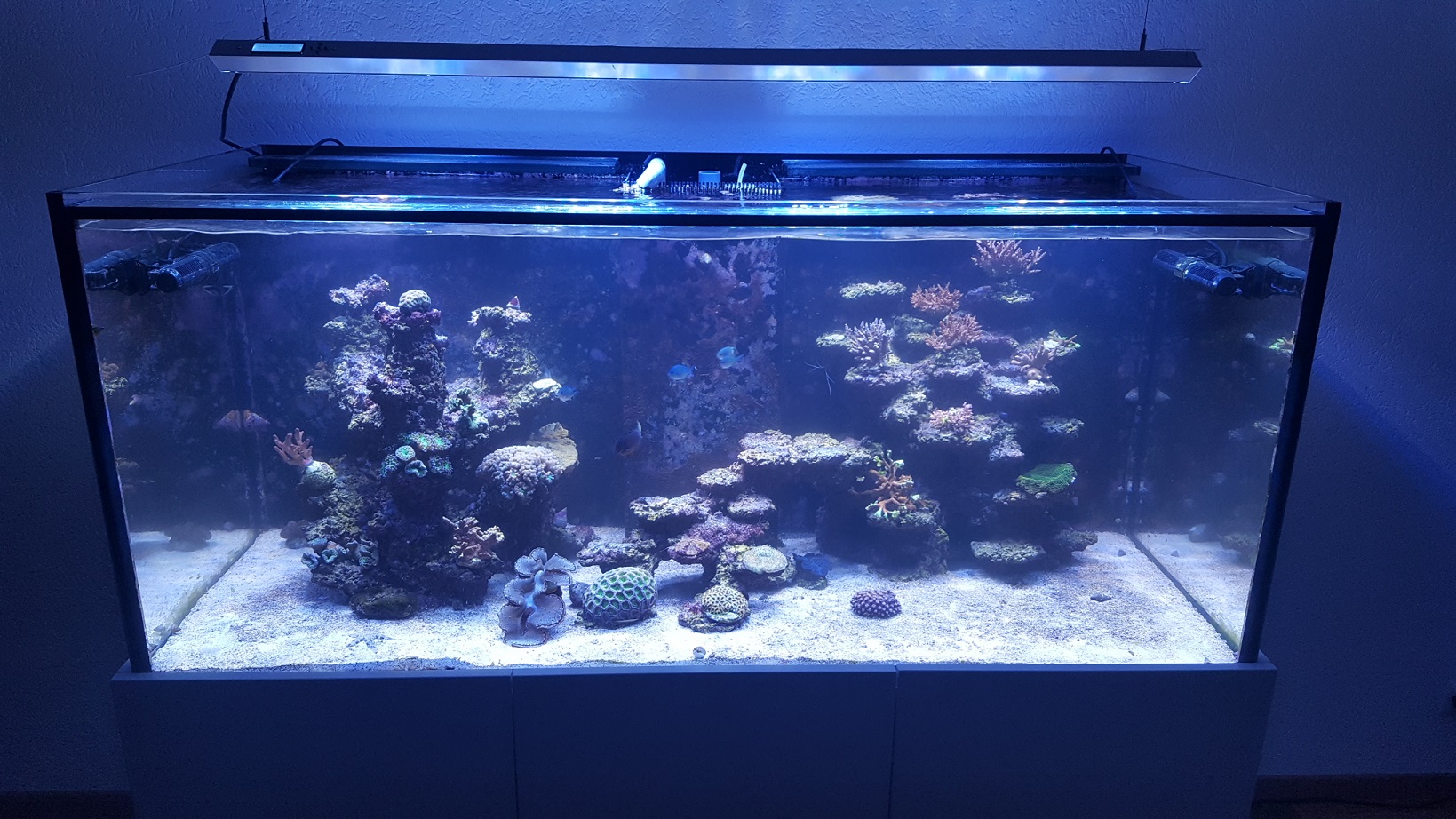

Hallo Jörg
Wieder mal ein Update zu meinem Becken. Danke noch für den Tipp mit dem nicht reinigen der Scheiben. Habe sie jetzt eine Woche nicht gereinigt.
Der grüne Belag ist komplett verschwunden und jetzt auch nach dem Reinigen nicht wieder gekommen. Das Wasser war schon lange nicht mehr so klar wie jetzt, allgemein scheint das Becken wieder viel besser auszusehen, die Algen an der Rückwand verschwinden und die Kalkrotalgen werden wieder sichtbar. Der Phosphatwert liegt seit einer Woche stabil bei 0.025mg/l.
Ich werde diese Woche noch einige neue Korallen einsetzen.
Der Abschäumer produziert mittlerweile recht trockenen Schaum und das Flotat hat eine cremige Konsistenz.
Gruss Mathias
