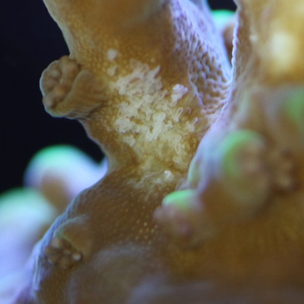

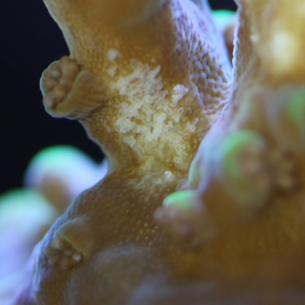

Ein Sorgenkind kommt jetzt aber wieder dazu: meine Acropora Aculeus (?):
was sind das für "Würmchen"? Löst sich hier meine Koralle auf, oder ist das ein Schädling? Durch veränderte Strömung sitzt sie jetzt 25cm hinter einer Tunze 6095 - ist ihr das dort zu heftig? Ist auch die Seite, die angeströmt wird...

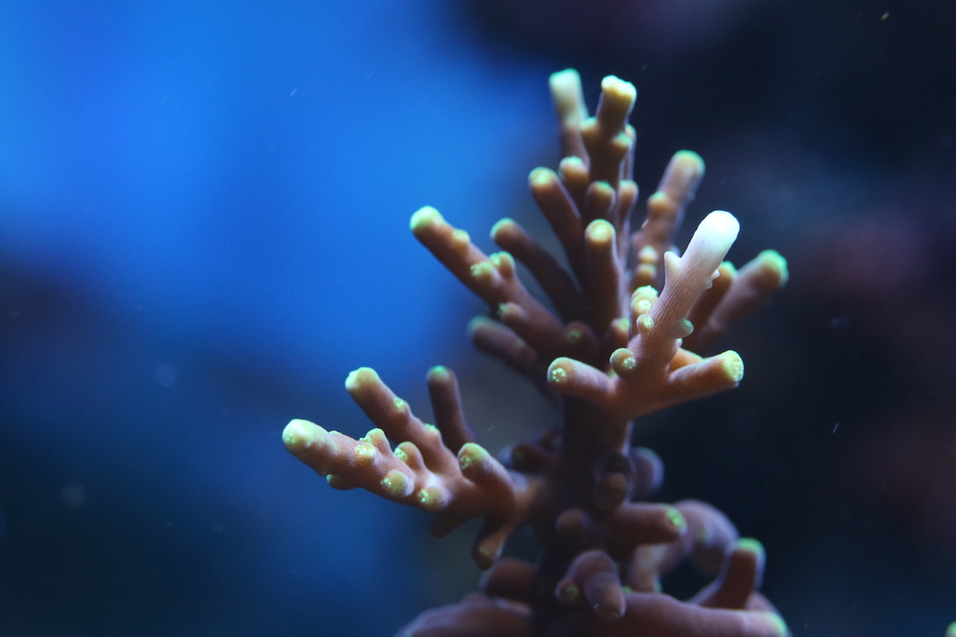

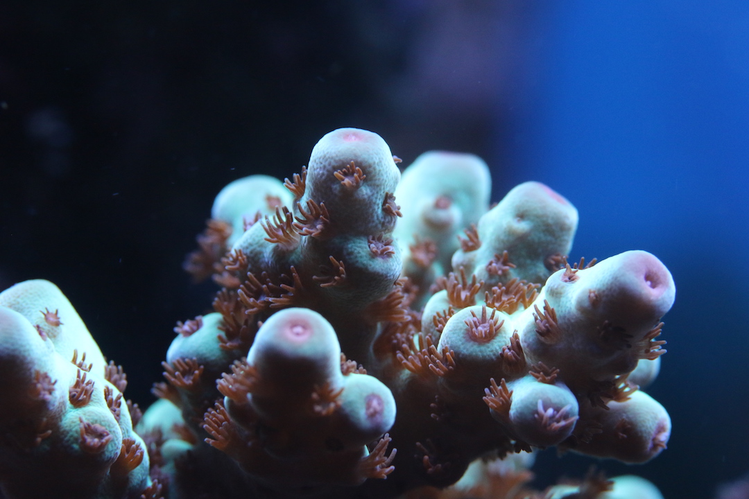

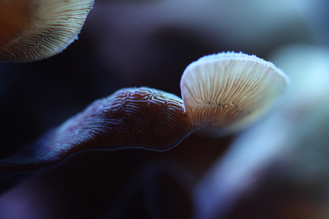

noch ein paar Detailbilder:
Acropora Carduuz
Acropora Sarmentosa
Pavona Cactus

Re: 500l Jurameer
dusky hat geschrieben:was sind das für "Würmchen"?.
Das sind Mesenterialfilamente. Dein Molybdängehalt ist zu hoch. Bestimmt hast Du noch Cyanos.

tropicreef hat geschrieben:Dein Molybdängehalt ist zu hoch. Bestimmt hast Du noch Cyanos.
Molybdän bekomme ich wohl nur mit massiven Wasserwechseln runter, oder gibts da andere Möglichkeiten. Woher kommt das aber? Schon bei der letzten Wasseranalyse im August war es genauso hoch. Scheint sich also nicht anzureichern? Die Cyanos halten sich aber in Grenzen - habe schon länger nicht mehr abgesaugt (früher 1x pro Woche, das letzte Mal jetzt aber vor bestimmt 3-4 Wochen).

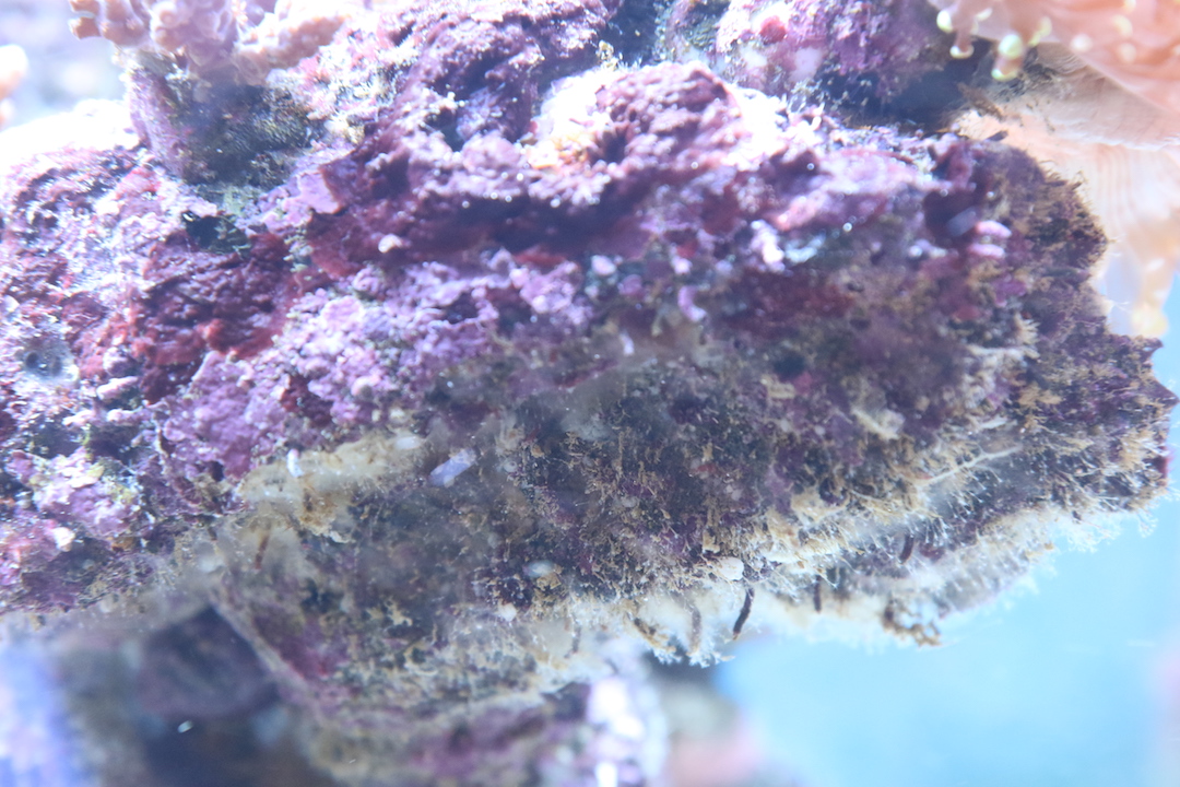

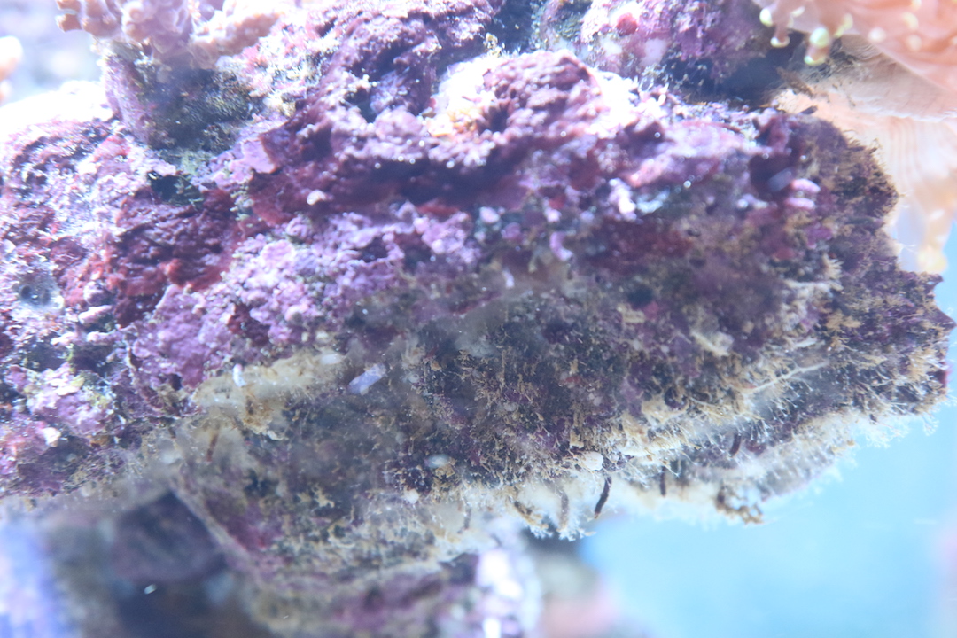

Ich habe am Montag, 28.10. (also vor genau einer Woche) angefangen 1ml/100l complete zu geben - für 3 Tage (das Complex habe ich abgesetzt). Seitdem gebe ich nur noch die Basis1+2+HED nach Anleitung. Wenn ich ehrlich bin, hat sich im Becken nichts getan. NO3 weiterhin bei 2-3 mg/l, PO4 bei 0,02-0,03mg/l.
Was heisst denn "Verbesserung bei den Korallen"? Das Polypenbild ist (und war auch vorher) für mein "Anfängerauge" prima, heller sind sie aber nicht geworden.
Von welchen Belägen sprichst du? Die Scheiben muss ich alle 2-3 Tage spätestens putzen. Die Oberseite der Steine ist komplett mit Kalkrotalgen überzogen - die Unterseite ist wie auf dem Foto "bewachsen", teilweise ist das auch auf abgeschatteten Stellen der Oberseite so.
Ist das ein Problem? Sollte ich diese Beläge abbürsten? Evtl. löst sich auch schon etwas vom Aufwuchs, ich habe ziemlich viele Schwebstoffe im Becken.
Den von der Basis her absterbenden Acroporen gehts nicht besser - eine (die Carduuz) habe ich fragmentiert und wieder eingeklebt, die Tricolor ist nicht mehr zu retten, bei 3 weiteren sieht es zwar nicht dramatisch, aber auch nicht toll aus. Viele andere (Sarmentosa, die blaue sp. rechts, die Enzmann, die grüne Hyacintus,...) wachsen super. Weiterhin wie Unkraut wachsen die Seriatoporen Caliendrum, Hystrix (ziemlich dunkel), Milka, Montis... Ich vermute dass ich noch immer Reste meines "Fake"-Fluconazol im Becken habe - ich habe deshalb nochmal den Filter mit 300g frischer Aktivkohle angesetzt.
Oder hat noch jemand etwas in der ICP gesehen, was den Korallen das Leben schwer macht?
