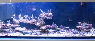

Hi Steffen
bei 00:47 sehe ich da 2 Hysterix... sind die noch vital?
Die Glabrescens kann die Tentakeln sicherlich noch weiter ausfahren.. aber sie macht für mich keinen schlechten Eindruck.
Und Geduld :-)
Steppo
Beiträge: 498
Wohnort: Calberlah
Re: Das 330er Shallow Reef
Beitrag von Steppo »
Hi Dani,
Ja, die sind noch lebendig :) Polypen sind draußen und ich hoffe, dass die Algen sich allmählich verziehen, damit die Hystrixs wieder wachsen können. Es sind auch zwei weitere hinzugekommen (wieder rot und gelb).
Die Glabrescens hatte gestern einen sehr guten Tag, heute ist wieder schmollen angesagt :)
Jepp, Geduld habe ich noch. Schöner ist es halt ohne die rot/braunen Beläge und mit zufriedenen Korallen ;)
Steffen

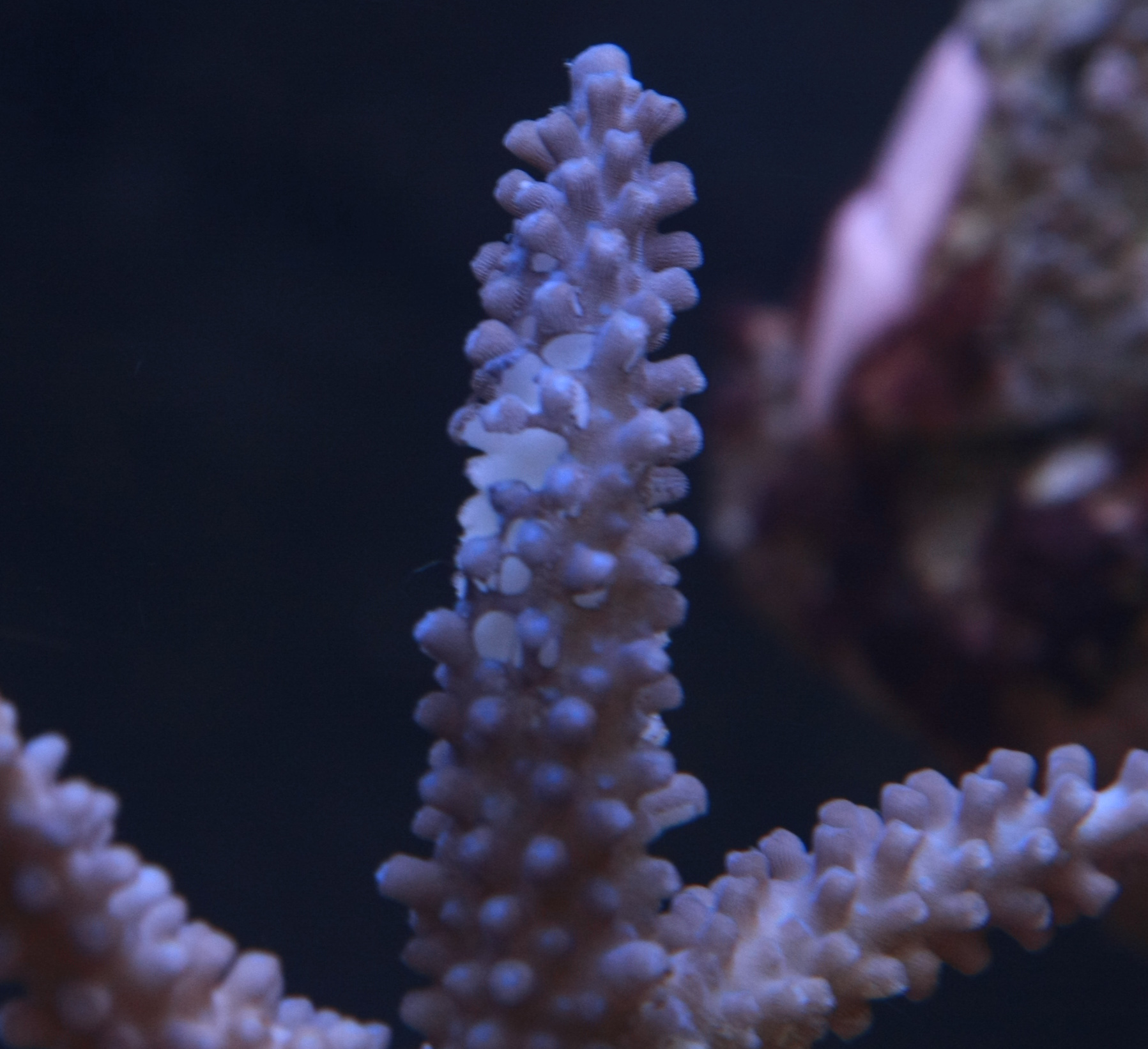

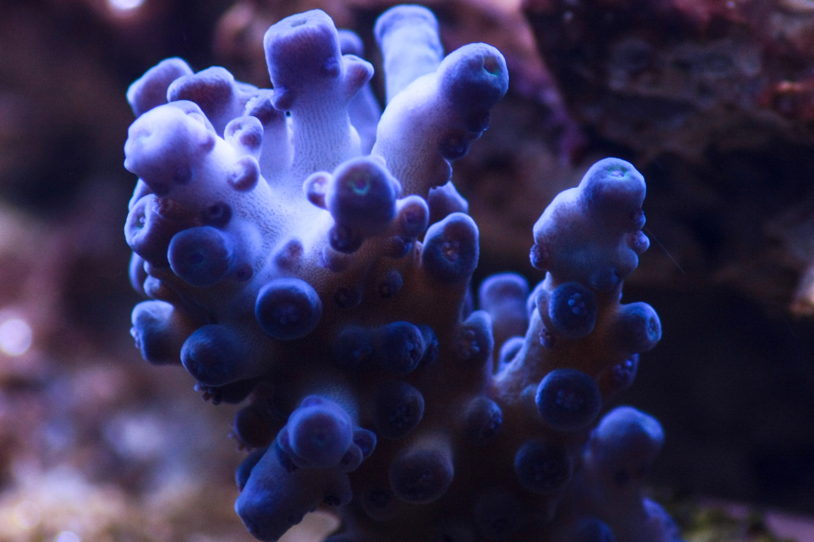

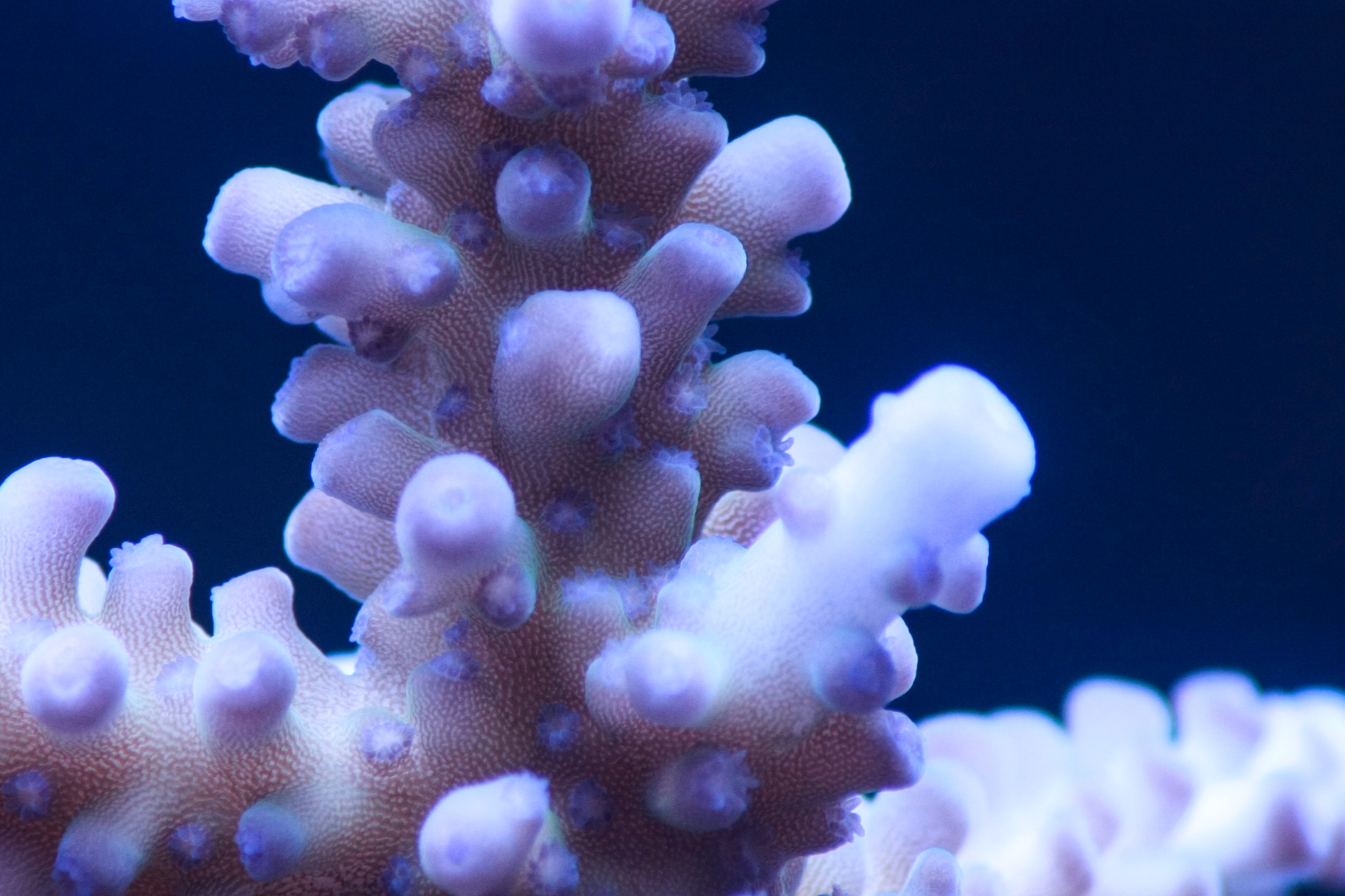

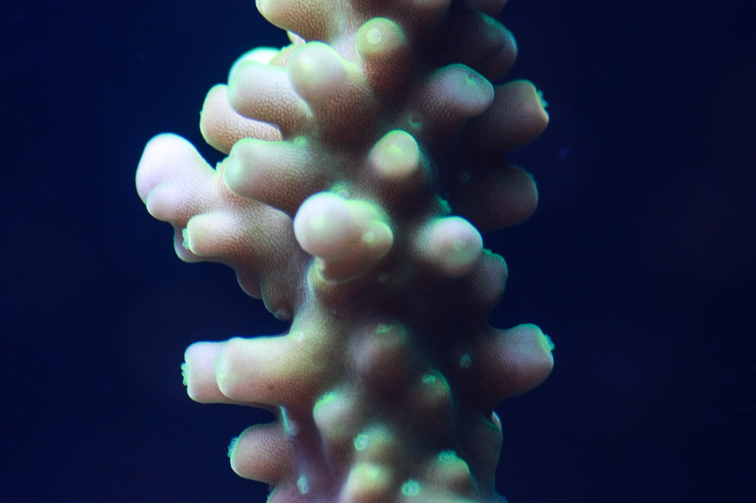

Ich glaube, sie haben es überstanden. Allerdings möchte ich nun nicht zusätzlich noch durch zu niedrige Nährstoffe die Korallen weiter stressen. Ich hänge mal Close-Ups von den Korallen mit an und würde mich freuen, wie ihr die Situation einschätzt. Sind die Tiere "normal" unterwegs oder fehlt ihnen etwas?
Gleich vorweg, das Gesamtbild kann ich derzeit nicht liefern, das hoffe ich, am WE nachliefern zu können.
Vielen Dank und ...
Acropora Loisetteae
Acropora Loisetteae
Acropora Samoensis
Acropora Samoensis
Acropora Pulchra
Acropora Pulchra

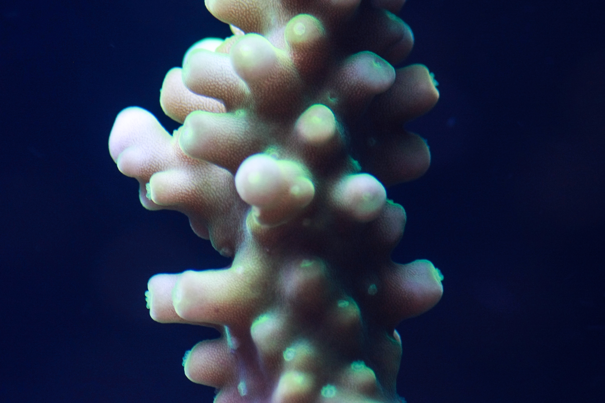

und weitere Bilder mit fragwürdigem Polypenbild ...
Acropora Vaughani
Acropora Vaughani
Acropora Carduus
Acropora Carduus
Acropora Gomezi
Acropora Gomezi

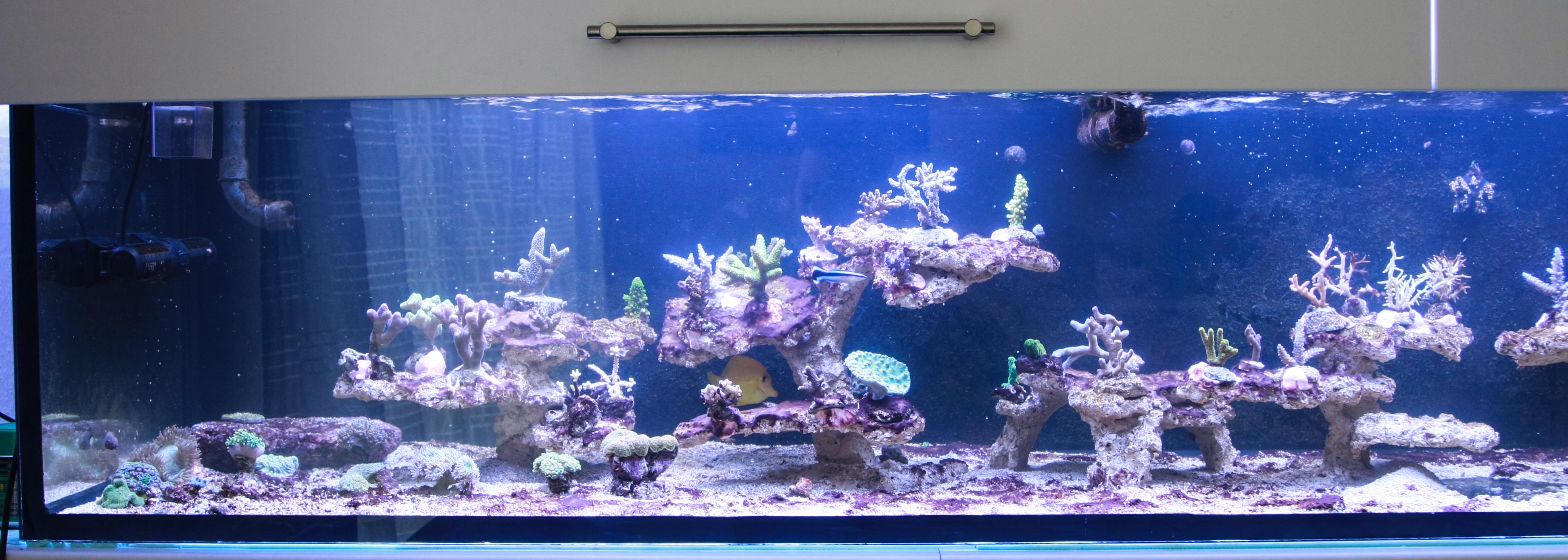

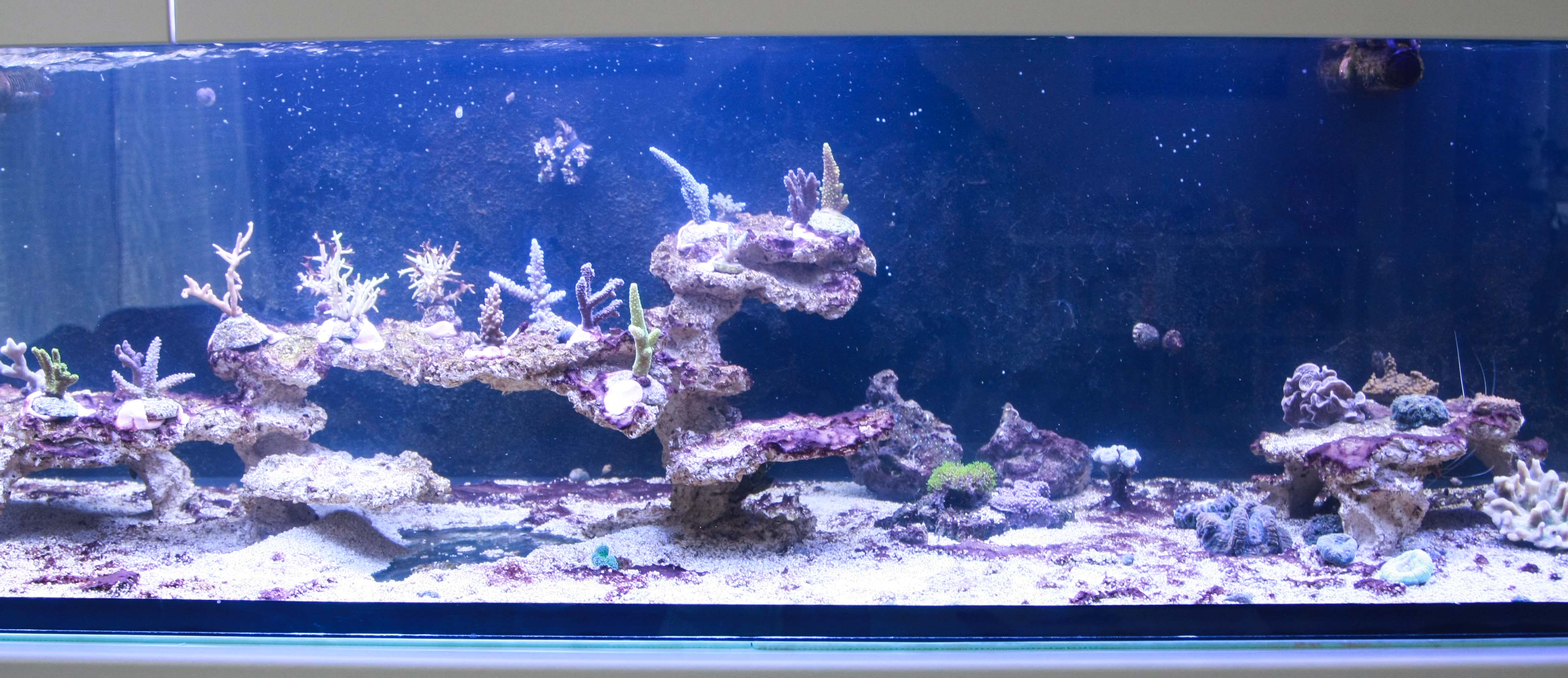

anbei noch die Bilder der Gesamtansicht.

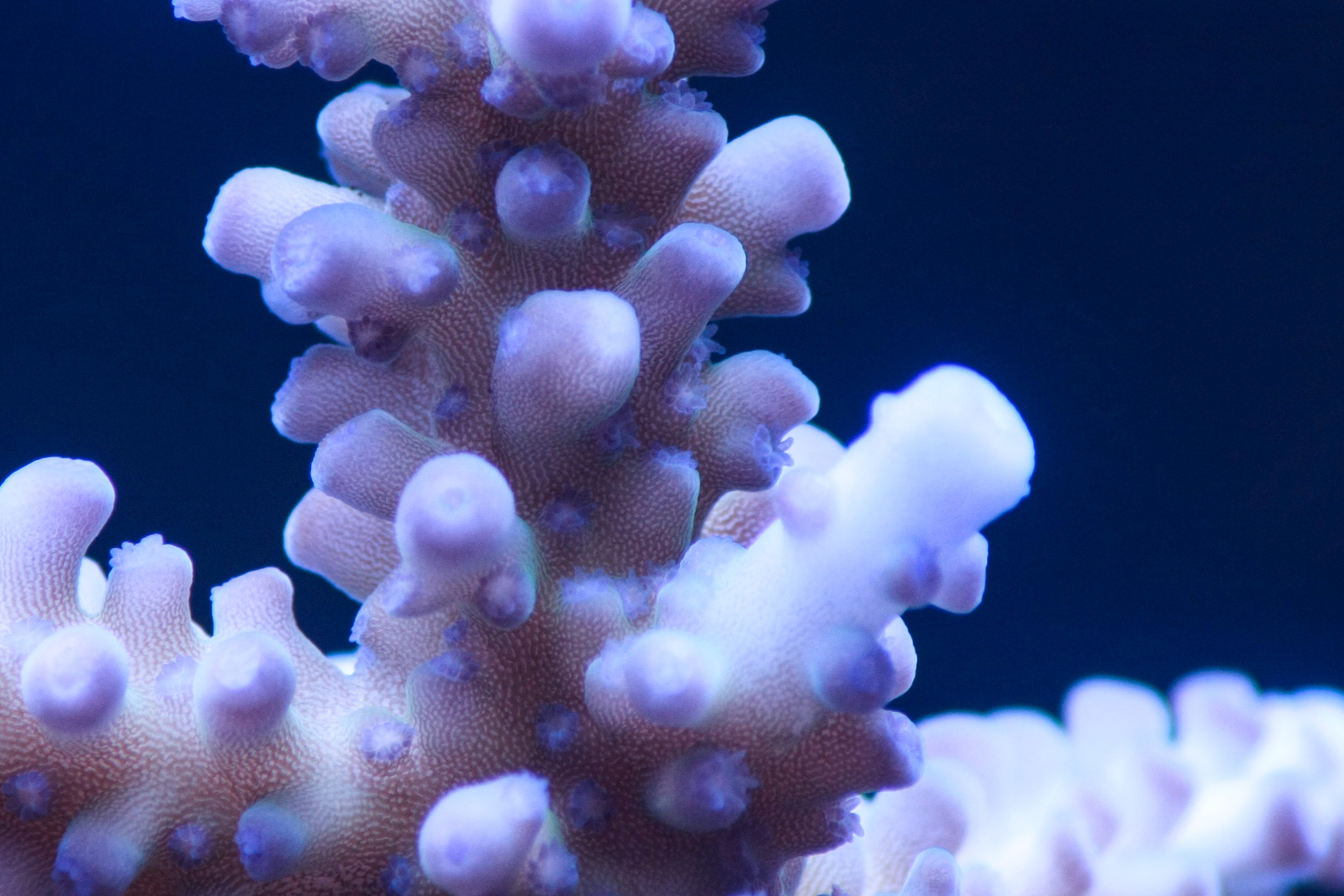

Ich würde mich freuen, wenn mir jemand zum oben genannten Thema helfen könnte. Ich habe mittlerweile zwei Korallen, bei denen sich das Gewebe ablöst und ich vermute nach wie vor, aufgrund von zu wenig Nährstoffen.
Ich dosiere Sangokai 1-3 mit 0,25 ml/100 Liter,
8ml Chem SPS,
4 ml Phosphor+ von Aqua Biotika
Die Fische füttere ich derzeit drei Mal pro Tag, statt wie bisher zwei Mal.
Den Abschäumer habe ich äußerst trocken eingestellt und er schäumt sehr reduziert (sehr dunkel) ab
Die letzten beiden Bilder zeigen zwei Acroporen, bei denen sich das Gewebe ablöst.

Und hier die kränkelnden Korallen ... :(
