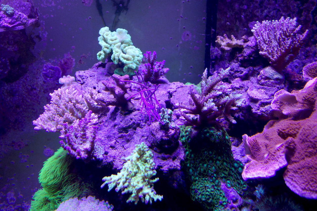

Also der Reihe nach. Über das letzte dreiviertel Jahr habe ich vor allem meinen Korallen beim Wachsen zugeschaut und kleinere Anpassungen gemacht:
- Milka radikal entschlacken, sodass ich auch wieder an die Pumpe zum reinigen kam.
- Die Anemona hat sich geteilt und ist glücklicherweise gleich daneben geankert und stützt sich jetzt auf der besagten Pumpe ab
- 3-4 kleinere SPS Ableger sind eingezogen
- Meine LSD Manderin und mein Sechsstreifen Lippfisch sind still und heimlich von mir gegangen
- Eine SPS ist der Sommerwärme zum Opfer gefallen (So die Vermutung)

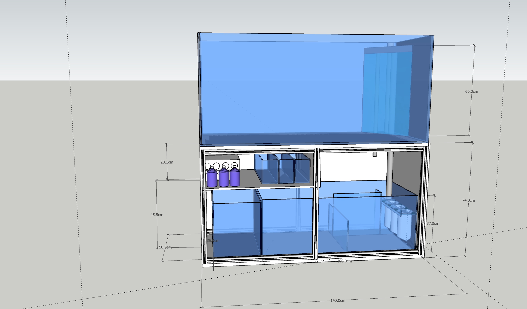

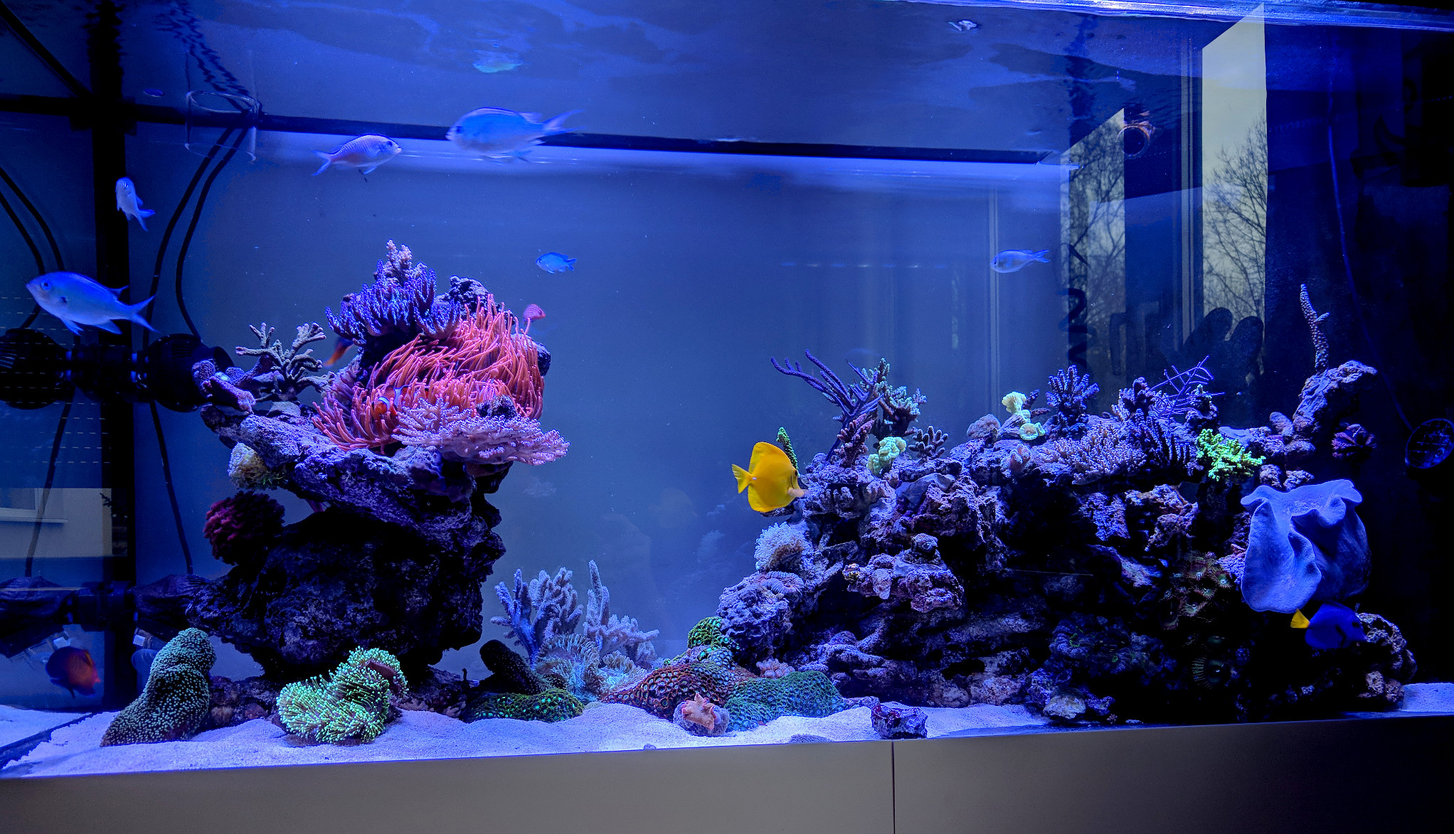

Anbei meine Planung:

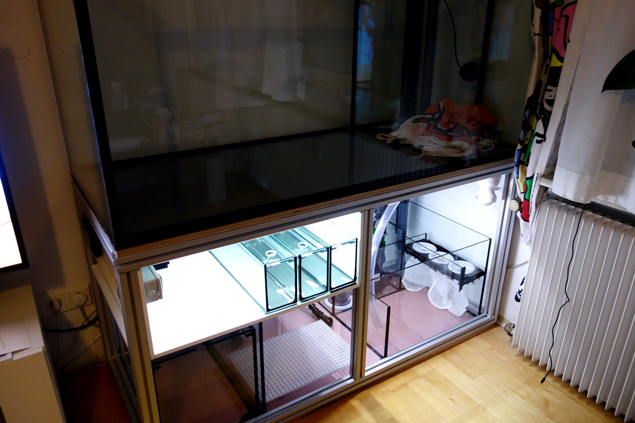

- Becken: 140bx65hx60t (Füllhöhe 60cm) - Rückseite und rechts mit schwarzer Folie

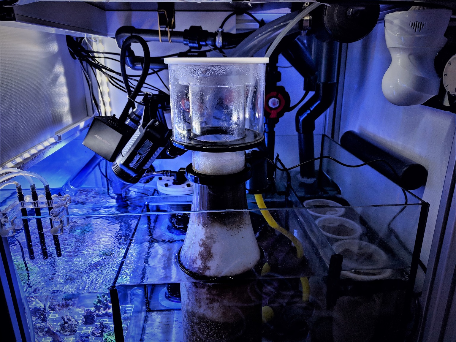

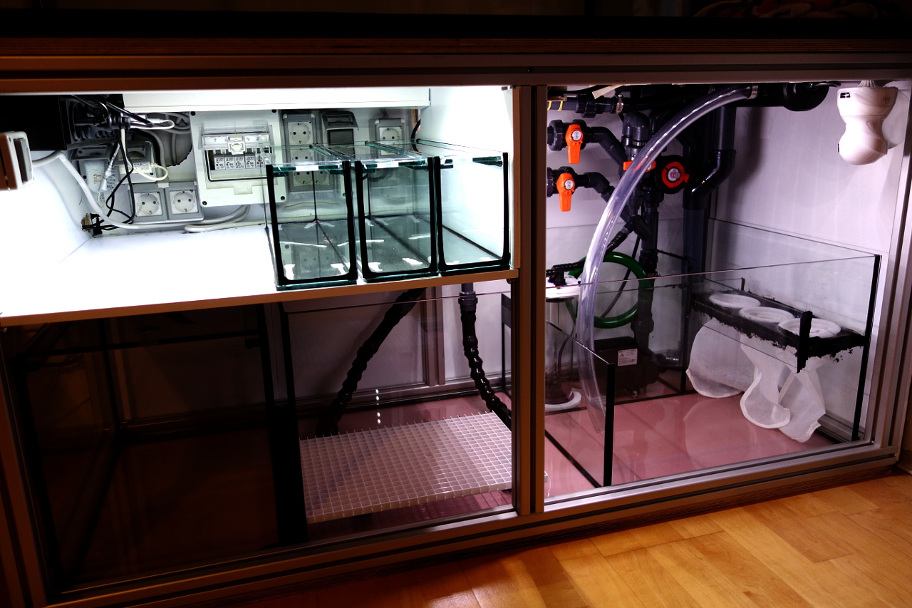

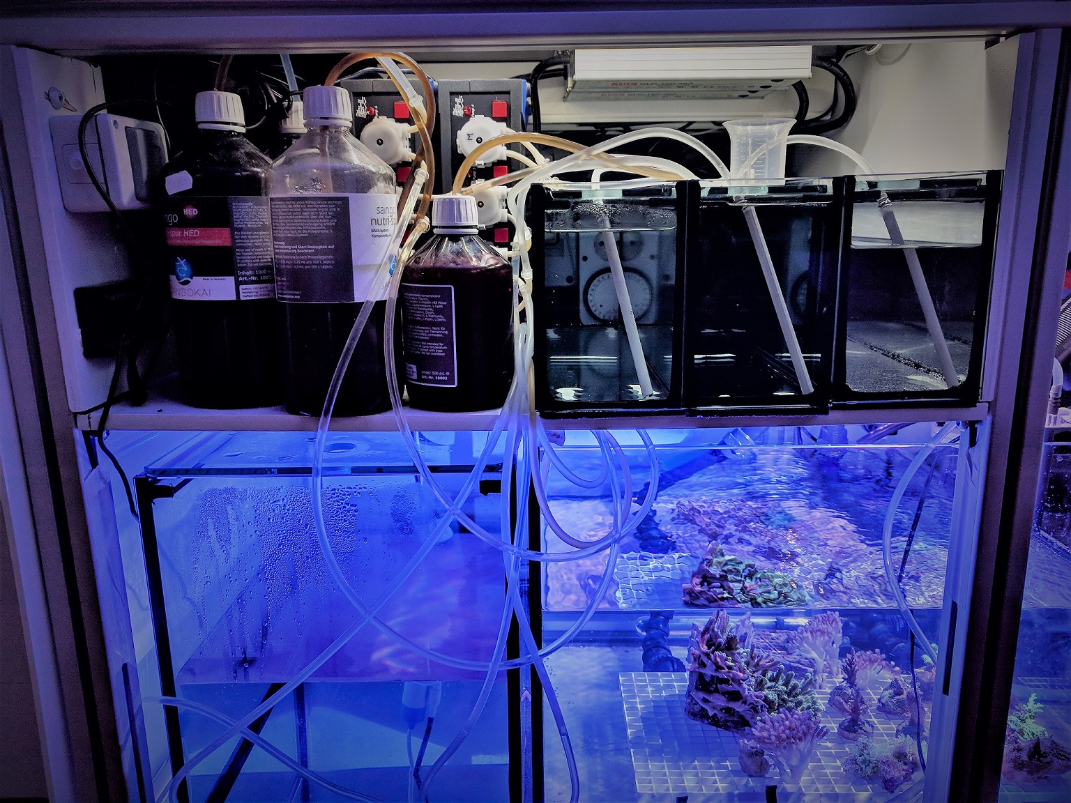

- Technikbecken: 100bx37hx50t - Start in Filtersocken, Abschäumerabteil, großer Ablegerbereich, Rückförderpumpe in Kammer hinter Abschäumer
- Nachfüllbecken: 30bx35hx50t - wird befüllt über Gießkanne
- 3x Glasbehälter: 10bx15hx50t für CA, KH, F

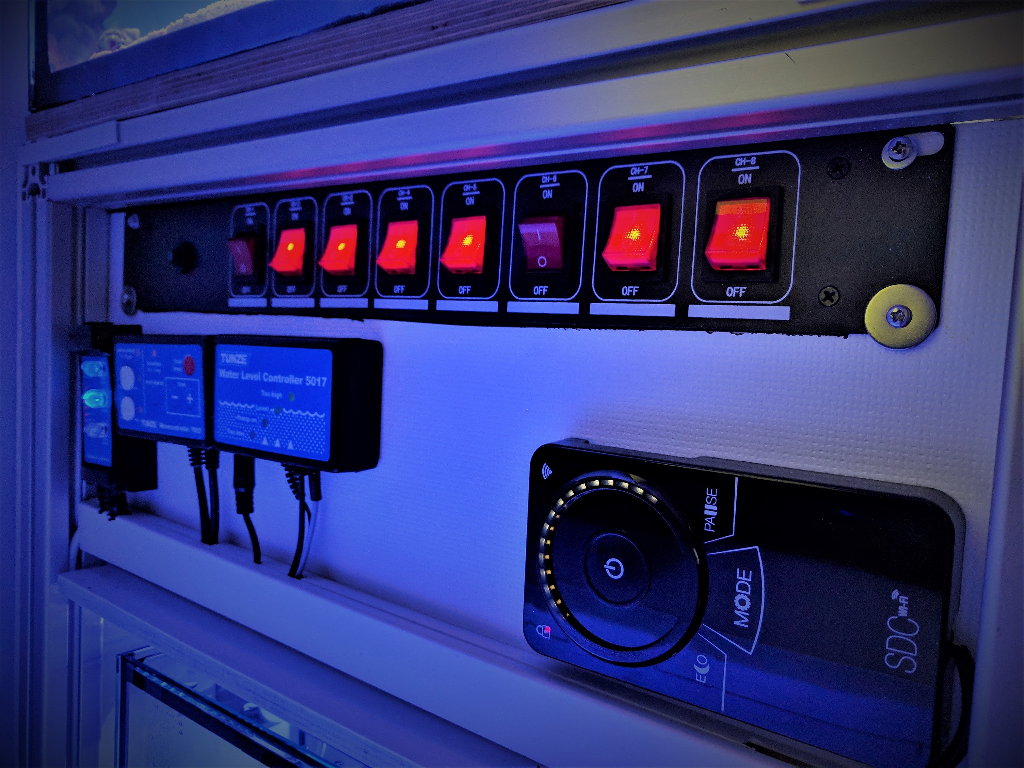

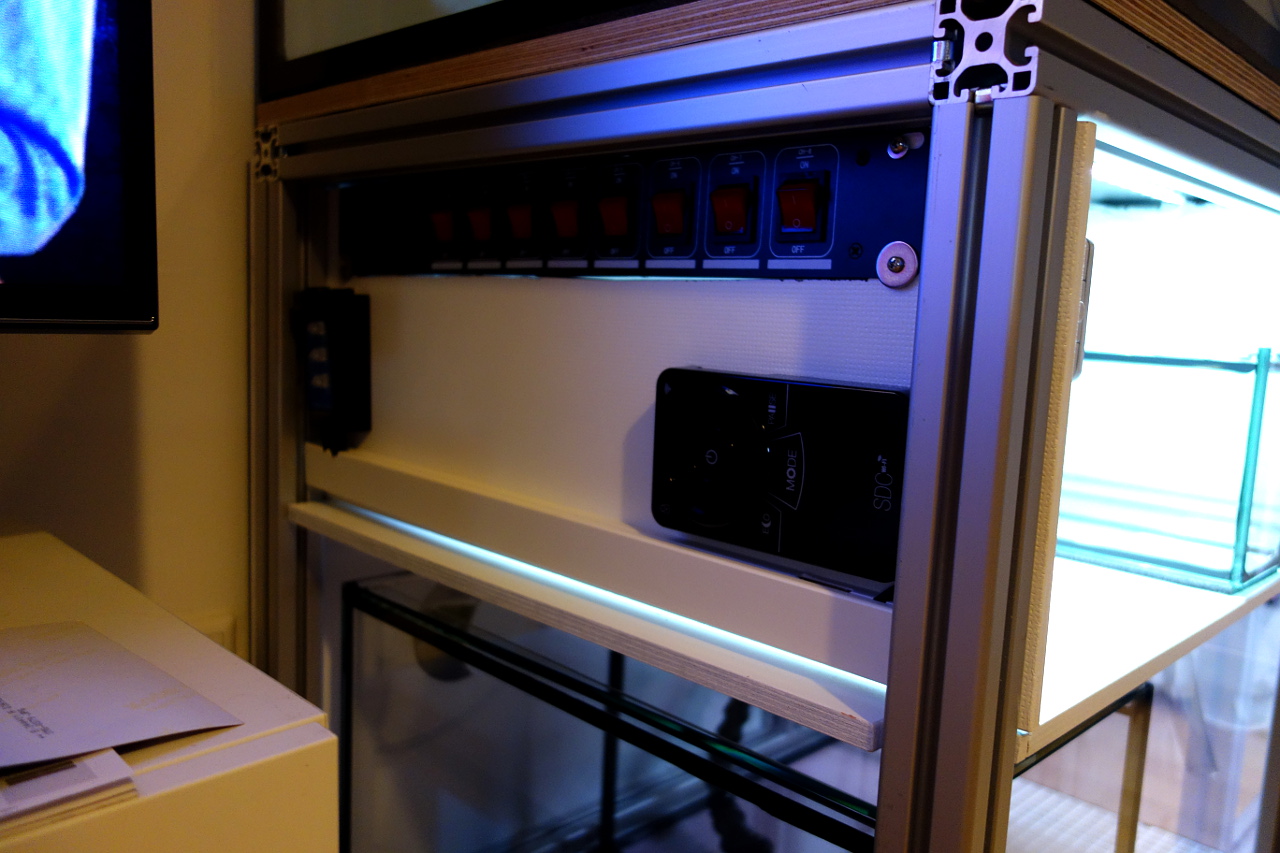

- Unterschrank separierter Bereich für Stromanschlüsse und Schalterleisten sowie Controller.(Höhe variabel, je nachdem wieviel ich wirklich brauch für die Arbeit am Ablegerbecken)
- Zusätzliche Technik: 1x Tunze 6095, 1x WLAN IP Cam, eventuell stärkere RFP, 1x AquaForest Media Reaktor AF90
- Layout: der linke Turm soll komplett umziehen, rechts neuer Aufbau mit Teilstücken
- Aufbau mit CaribSea Life Rock den rechten Block, damit die rechten Ableger und 1-2 Steine ohne "Befall" drauf Platz finden
- Neuer Sand rein von CaribSea Life Sand, sodass links noch frei bleibt für den alten Turm
- Ansetzen 350l Meerwasser, vielleicht 1-2 Tage zuvor.
- Umzug der Technik aus dem früheren Technikbecken: Abschäumer, Dosierpumpen, RFP
- Lampen umhängen (Vorbohrungen, sollten vorher gemacht worden sein)
- >=150l Wasser ablassen und zwischenhältern
- bestehenden linken Turm ins neue Becken, Sand fertig verteilen und die Ableger rechts und die restlichen Steine einbauen
- Fische erst mal im bodennahen Wasserstand im alten Becken lassen
- Altes und neues Wasser in das neue Becken geben und Kreislauf inklusive Technik in Betrieb nehmen.
- Notfalls weiteres Wasser aus altem Becken übernehmen.
- Fische umziehen
- Mit Sangokai Startsystem beginnen für neue Beckengröße und hoffen sowie regelmäßig messen.
