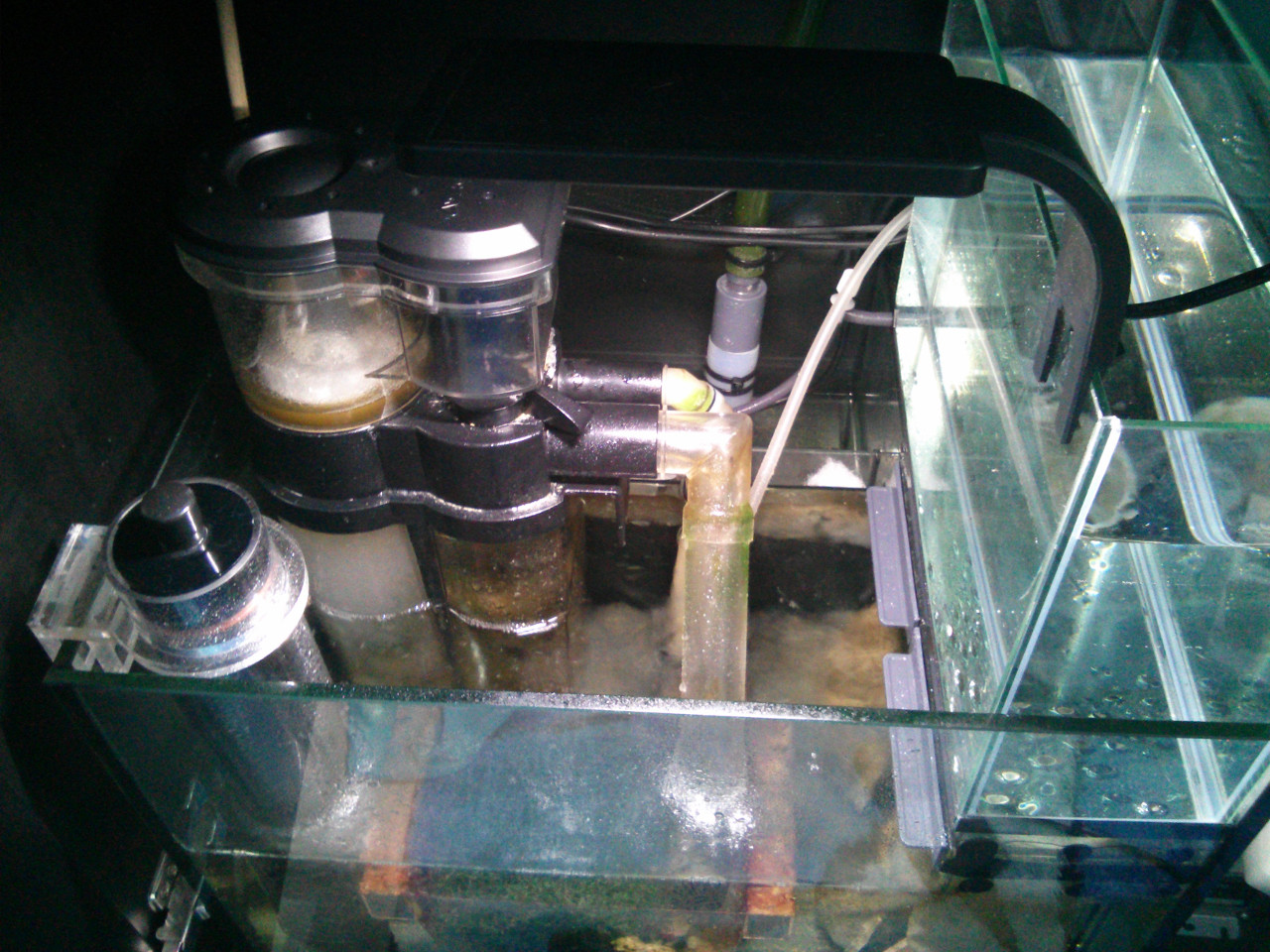

Ich bin gestern leider nicht mehr dazu gekommen, hier nun die Bilder.
Gesamtansicht 1 Gesamtansicht 2 Filterbecken

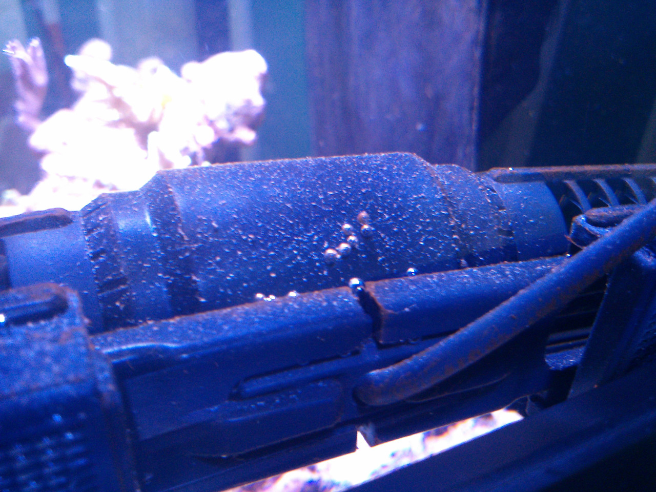

Hier war die Gyre um die 24 Std. im Becken und sie hat schon so braune Beläge. Kann das vom Kai Geos kommen oder was ist das?
Ich freue mich auf eure Tipps und Kritik.
Gruß Stefan

Woher kommen diese Beläge auf meiner Gyre? Hier sieht man sie sehr gut aber es das komplette Becken damit überzogen.

Woher die Beläge genau kommen, kann ich nur vermuten, das eine ist Phosphatmangel, wobei, wenn Du Phosphat dosierst und die gehen nicht weg, dann hat es auch nichts damit zu tun.
Wenn Du viel über Kohle filterst, kann auch sein, dass Iod zu gering ist. Ich würde wie gesagt mal eine Wasserprobe ins Labor schicken und das Wasser genau untersuchen lassen, v.a. schon wegen des Mörtels, den Du benutzt hast.
