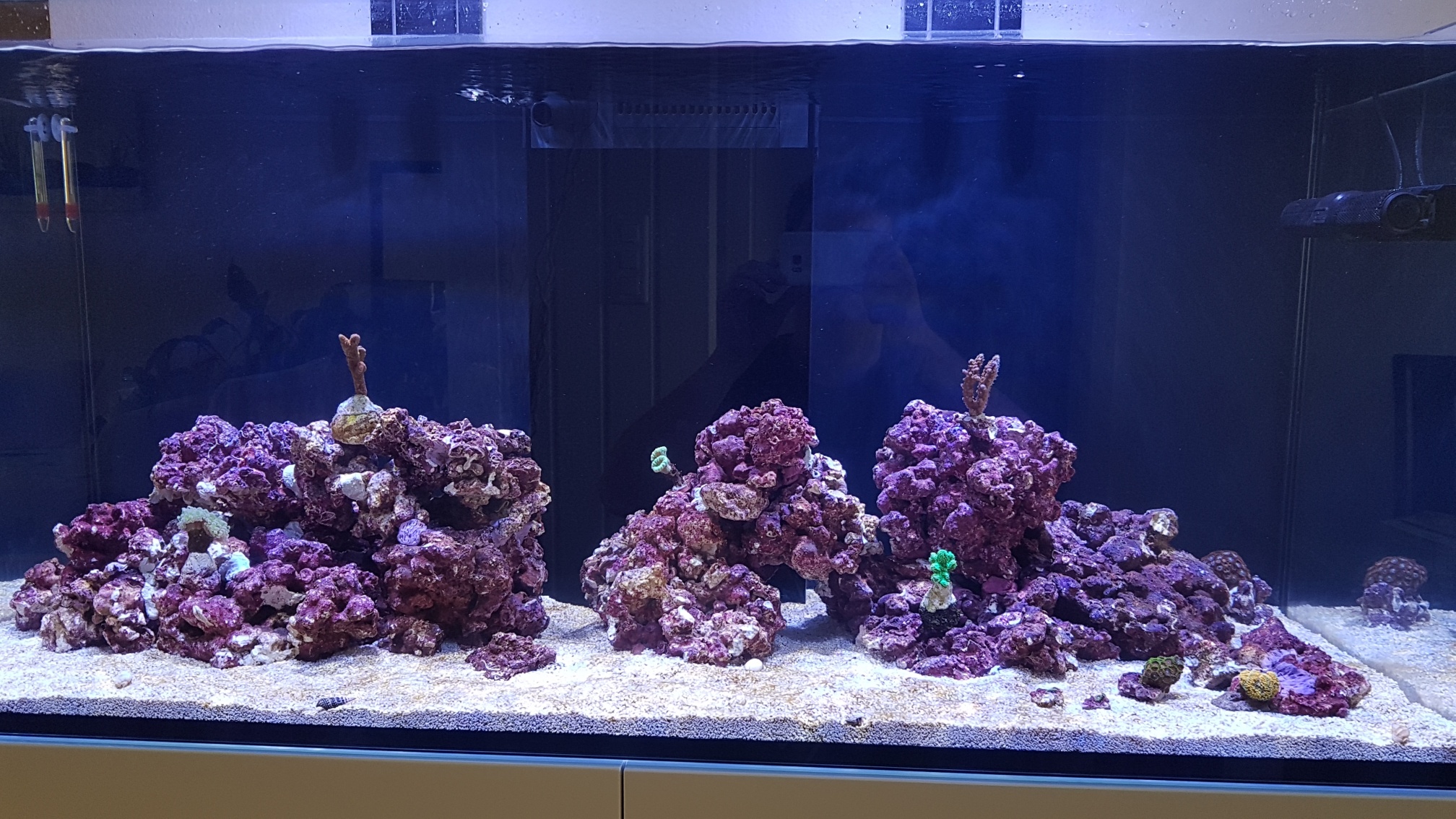

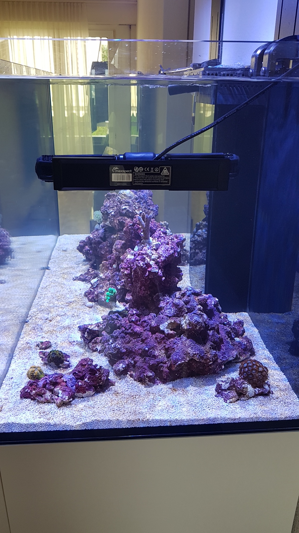

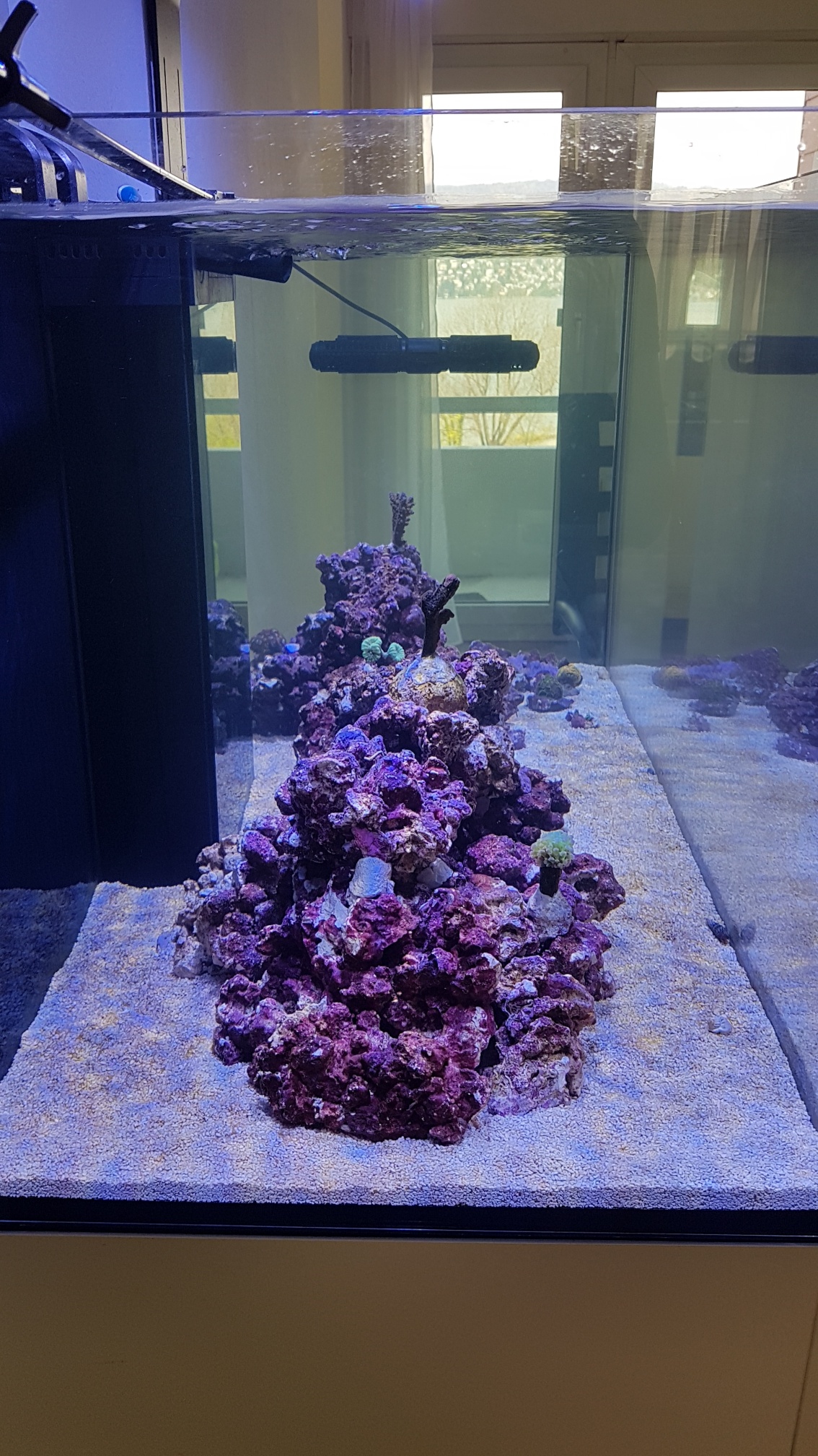

Erstmals danke für die vielen Antworten.
Die Pumpe läuft bei mir im permanenten Strömungsmodus. Wenn ich sie im Pulsierendem Modus einstelle, habe ich das Gefühl das ich deutlich an Strömung verliere.
Und dort fängt eigentlich auch das Problem an.
Wenn ich die Leistung steigere, bewegen sich schön die Polypen meiner zwei SPS, aber auch die Schneckenhäuser am Boden fliegen weg. Und die Ricordea unten fliegt fast davon. Der Sand bleibt unbewegt.
Wenn ich die Leistung reduziere, ist am Boden alles sehr gut.. aber oben Stimmt die Strömung nicht mehr. Bei der Acropora bewegen sich die Polypen fast garnicht.
Habe noch ein Foto von der Pume und meinem Riff hochgeladen.
Gruss Dejan
