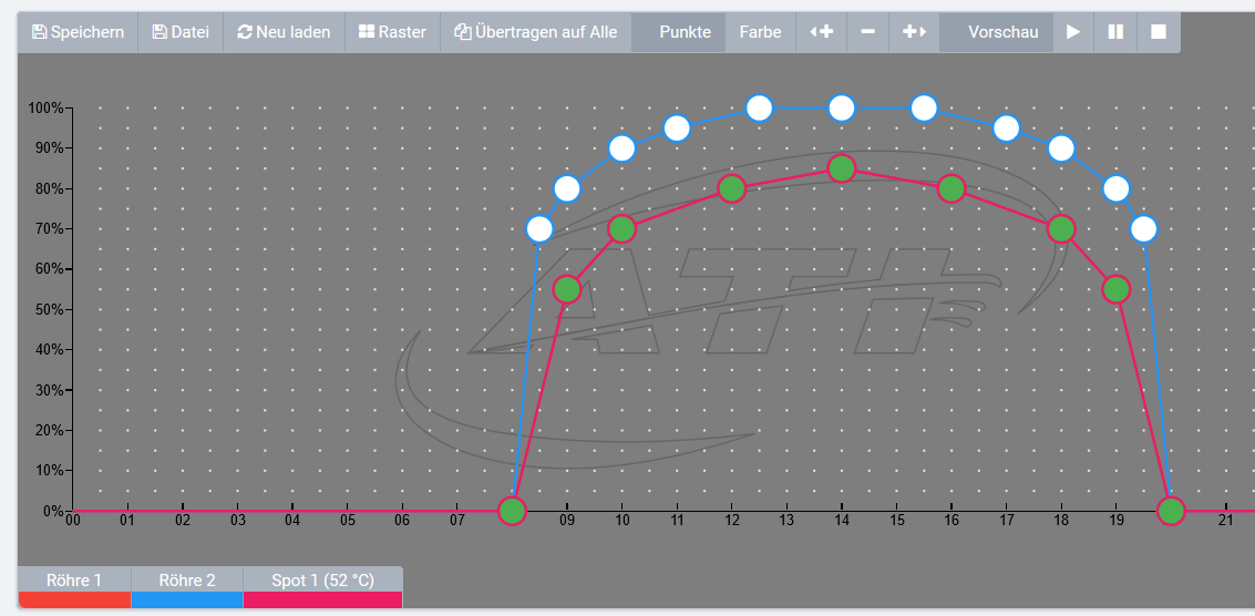

Mußte zwangsläufig eine neue Lampe für mein reefer 250 besorgen, da meine AI Hydra 26 2 Stück defekt sind :oops: .
Also hab ich mich für die ATI Hybrid endschieden mit der Ausführung 2 mal LEDs und 4 mal T5 röhren. Zu den T5 habe ich 2 mal Aqua blue spezial und 2 mal purple plus genommen .
Mein Besatz sind hauptsächlich LPS und LPS worauf ich das Licht auch auslegen möchte.
Zur Zeit fahre ich die Lampe so wie auf dem Screenshot zu sehen ist.
Würde gerne eure Meinungen und Erfahrungen dazu hören ;) mir kommt es so vor Alls wäre diese Einstellung nicht so optimal :!:
Gruss Stefan
Gruss Stefan
Re: Ati hybrid 4 × 39 Watt 2 × 75 Watt
Golbi hat geschrieben: Zu den T5 habe ich 2 mal Aqua blue spezial und 2 mal purple plus genommen .
Der Rotanteil ist zu hoch. Da wirst Du auf Dauer Probleme bekommen. ATI schreibt: Die Purple Plus weist neben einem intensiven Blauanteil, wie er auch bei der Blue Plus zu finden ist, noch zusätzlich einen Anteil an roter Strahlung auf. Hierdurch werden sowohl fluoreszierende als auch nicht fluoreszierende Pigmente betont. Aus diesem Grund übt die Purple Plus eine besonders hohe farbsteigernde Wirkung auf Korallen und Fische aus. Wir empfehlen eine Beimischung zu unseren Basisröhren (Blue Plus, Aquablue Special) im Verhältnis von 1:3 bis 1:4.
Und dazu noch 6 Stunden "Best Power Mix" ohne T5 ist zu viel.
Beitrag von Golbi »
Moin Dieter
Danke für die Info, welche Probleme meinst du?
Die 6 Stunden habe ich so übernommen wie von ATI vorgeschlagen nur die LEDS auf 65 % runter gesetzt, und eine Sunden weniger Beleuchtung wie vorgesehen.
Gruss Stefan
Beiträge: 732
Hallo Stefan,
ich stelle Dir mal die Einstellungen meiner Hybrid (8x24+1x75), die in Anlehenung an Jörgs Empfehlung gemacht wurde rein. Die Rühren sind mit 4xBlue Plus, 2xAquablue Spezial und 2xCoral Plus bestückt.

Hallo Burkhat
Danke für den Tagesferlauf, nur die Einstellungen für die LEDS wäre schön gewesen könntest du mir die noch geben ?
Oder die Datei könnte ich mir dann direkt auf die Lampe spielen .
Salzige Grüße Stefan
Gruss Stefan
Hallo, hier ist die Empfehlung von Jörg Kokott:
"weiß 235, blau 255, royalblau 200, Violet 60- max 120 (120 aber erst nach Eingewöhnung)."
Die T5 Röhren würde ich nicht dimmen, sondern immer auf 100% fahren.
