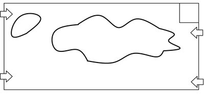

Zum Aufbau:
Die RealReefRocks aus dem aktuellen Becken sollen mitkommen, 3 Steine und eine schöne große Platte. 2 Riffplatten die noch aus dem ersten Becken sind sollen ebenfalls mit. Also im Grunde der Aufbau des aktuellen Beckens. Alles soll lockerer gestaltet werden, jetzt ist ja Platz dafür. Ergänzen würde ich gerne durch ein paar Brocken gereinigtes Riffgestein, die RRR sind mir teils viel zu massiv. Der große Teil des Riffs soll mit schönen Plateaus und Riffbögen bzw. Pfeilern aufgebaut werden. Etwas abgesetzt vom Riff würde ich einen Stein mit Anemone setzten, meine Frau wünscht sich wieder Anemonenfische, ein paar Kompromisse muss ich wohl eingehen :P
Die MP40 Strömungspumpen könnte ich auch an der Rückwand platzieren, das Becken steht ein Stück vor der Wand. Am liebsten wär mir das alle an der Rückwand sitzen aber da bekomme ich wohl keine vernünftige Strömung hin, zumindest die linke Seite versuche ich dann noch frei von Strömungspumpen zu bekommen (von der Couch aus schaut man genau auf die linke Ecke).
Bodengrund soll AM Bali Sanbd 0.5-1.2mm rein.
