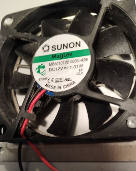

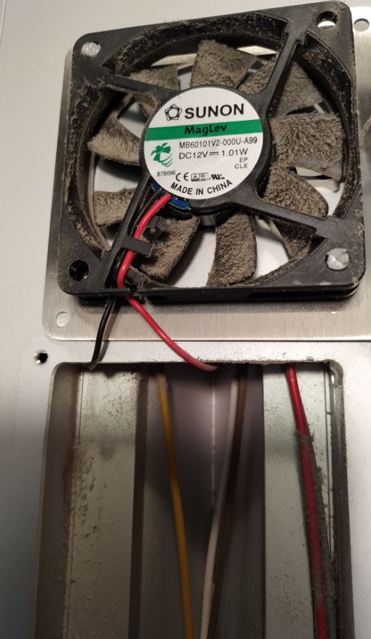

als Beleuchtung habe ich eine ATI Hybrid LED 8x54W. Nachdem die Lüfter für die T5 Kühlung immer lauter wurden, habe ich heute diese gereinigt. Was die Lautstärke anbelangt, sind diese wieder sehr leise / wohnzimmertauglich geworden. Vor allem auf der Unterseite der Rotorblätter hat sich ziemlich Staub angesammelt. Zum Ausbauen der Lüfter müssen nur die beiden äußeren Schrauben gelöst werden.
Bei den ATI Hybrid Lampen sind die Lüfter der Fa. Sunon verbaut. Das genaue Lüftermodell lautet SUNON MB60101V2-000U-A99 (Eigenschaften: sie Spezifikationsblatt).

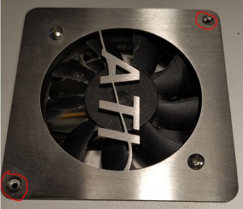

Zum Ausbau folgende beide Schrauben lösen (rot markiert). Davor natürlich die Lampe vom Stromnetz nehmen.
Von oben sahen die Lüfter gar nicht so verstaubt aus.

Re: ATI Lüfter Reinigung
Und an die Lüfter der LED kommt man einfach ran, indem man das Deckblech an der Seite ( da wo kein Kabel reingeht) abgeschraubt, dann kann man den mittleren Edelstahlstreifen herausziehen und kommt so an die mittleren Lüfter.
