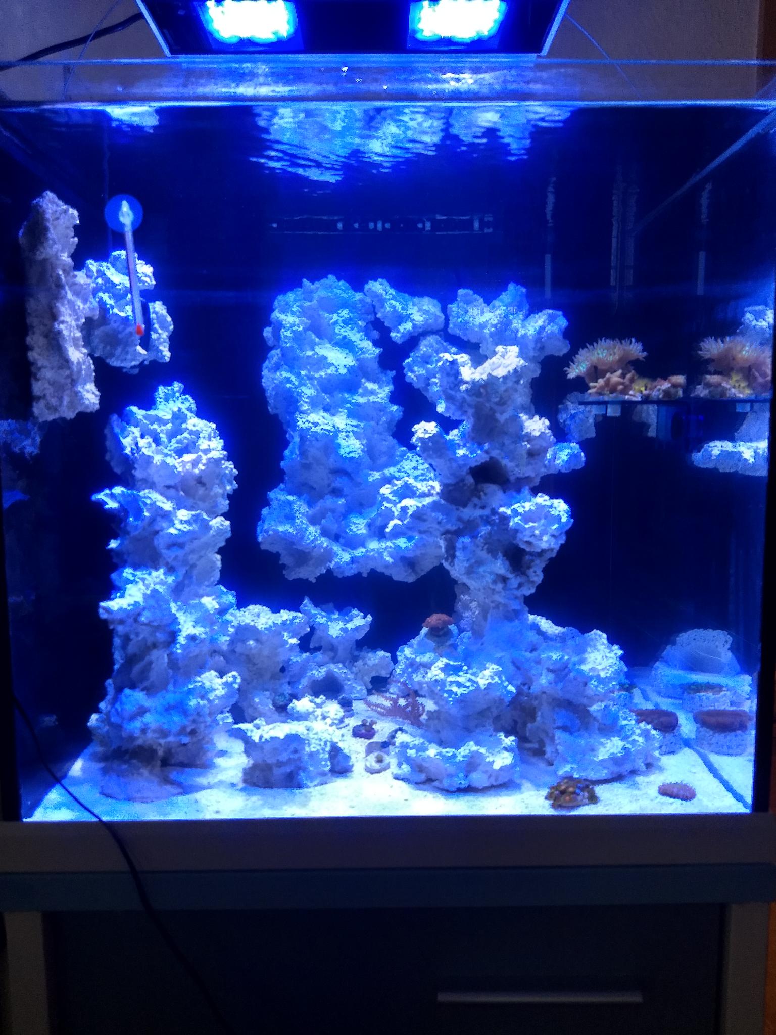

Mache doch bitte mal ein Komplettbild deines Aquariums und stelle es hier rein.

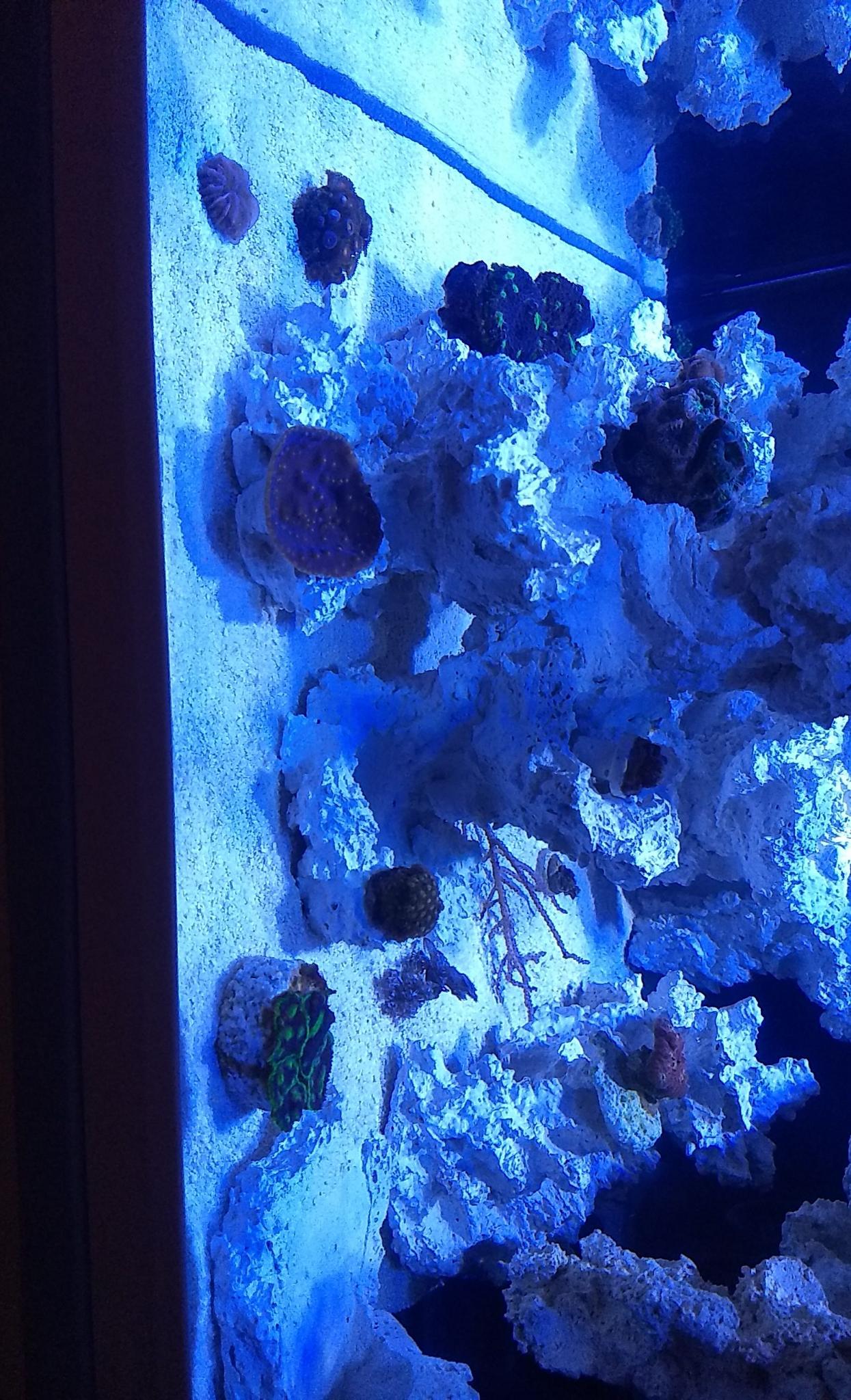

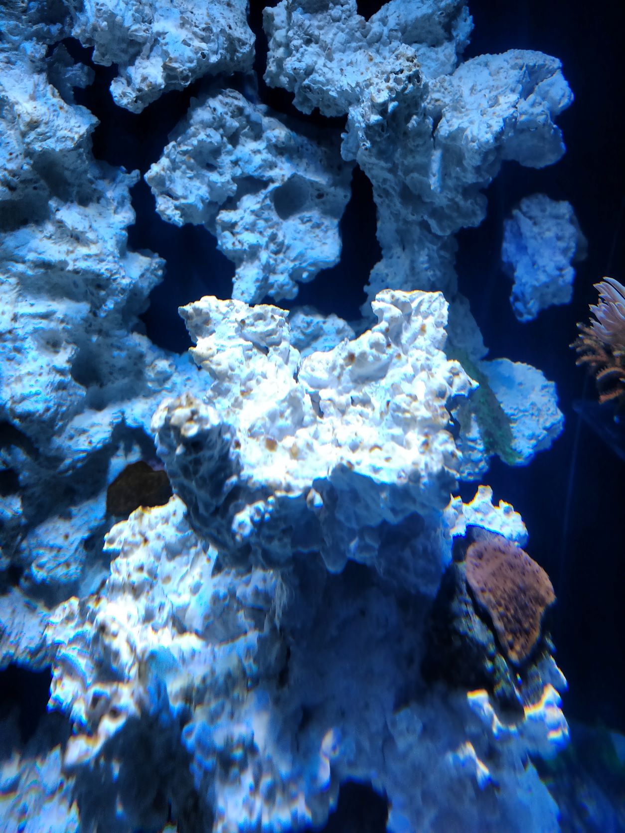

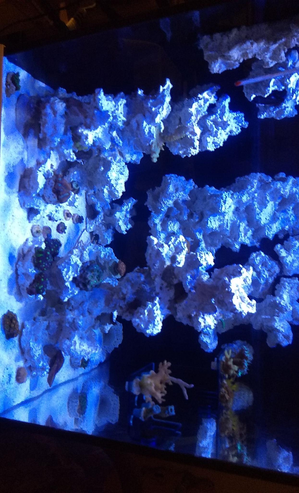

Hier noch ein paar Handybilder. Leider sind sie nicht so gut. Viele Grüße
Ulrike
Ulrike

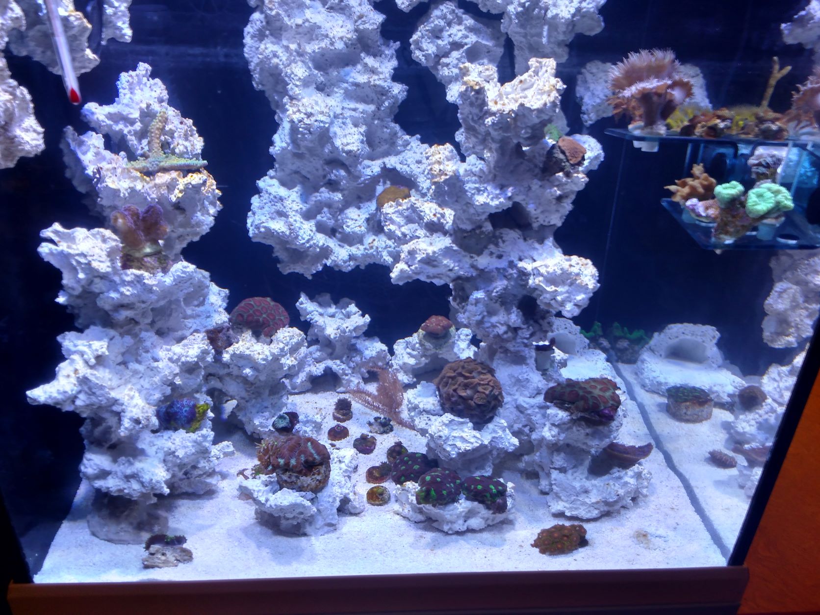

Hier ein Bild der braunen Algen: und vom gesamten Aquarium Leider sind wir noch nicht dazu gekommen, die Korallen anzukleben.
Ulrike
Ulrike
