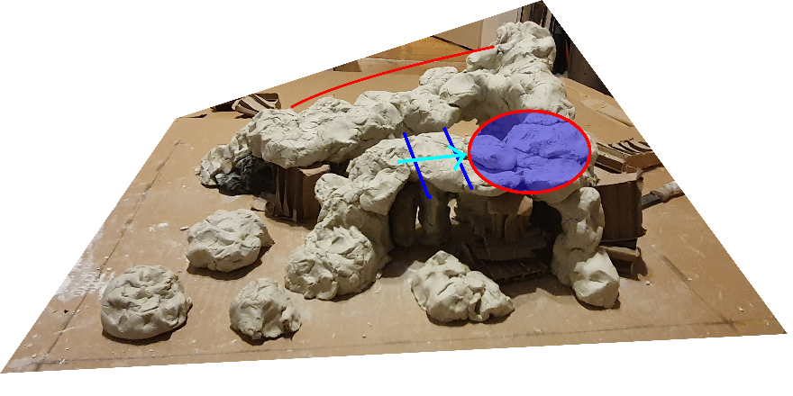

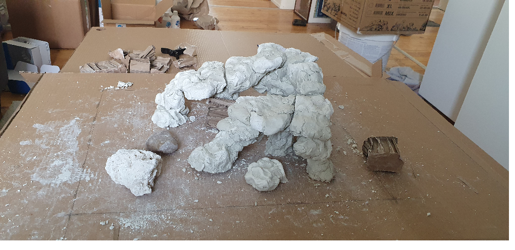

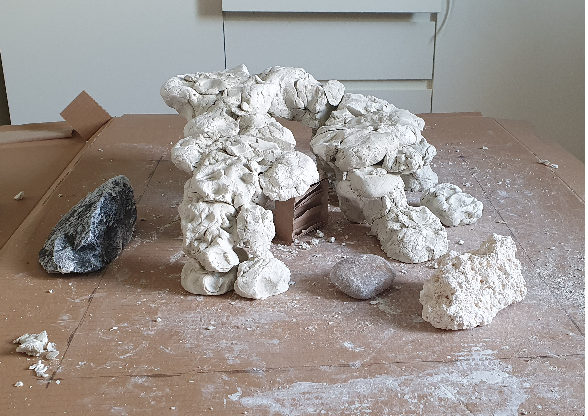

es hat etwas genauert aber nun habe ich mit Modelliermasse Probeweise einen Riffaufbau geformt. Ich finde es so einfacher als sich es nur vorzustellen. Auch kann man so viel leichter herumprobiern als gleich Steine zu verkleben und sie dann wieder zerschlagen zu müssen
Das ganze soll für den Eigentlichen Riffaufbau als Modell bzw. Vorlage dienen.
Da Das Aquarium von der offenen kurzen Seit und von der Langen Frontseite gleichermaßen betrachtet wird. Soll das Riff später von Beiden Perspektiven gut aussehen.
Hier mal mein erster Entwurf:
Das ganze dient wie gesagt als Konzept und ist nicht als 1:1 ziel des Steinaufbaus zu verstehen.
Beispielsweise gibt es aus gründen der Tragfähigkeit mehr und dickere „Füße“ und einige „Brücken“ bzw. Elemente sind teilweise etwas dicker als sie werden sollen.
Natürlich werde ich auch nicht alles 100% komplett gleich aus Stein nachbauen können.

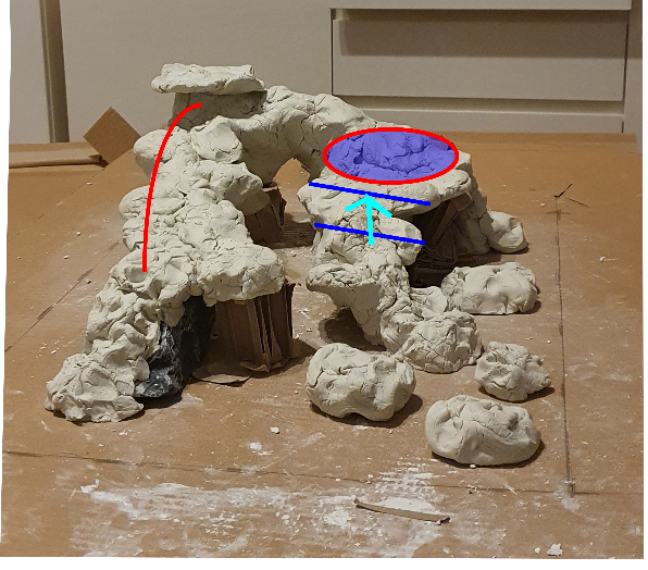

  • Ein paar Punkte sind mir selbst schon aufgefallen die ich eventuell verändern würde:
  • Ich überlege den Vorderen bzw. Rechte Teil etwas kürzer zu bauen. Herr ausschneiden des Stücks zwischen den beiden Blauen Linien in den Bildern unten. Und die Plattform (Roter Kreis) dafür etwas mehr „betonen“.
  • Leichte Erhöhung des Hinteren bzw. Linken Bogens (roter Bogen).
  • Insgesamt ein klein wenig kleiner um noch etwas mehr Abstand zu den schieben zu bekommen.
Abstand zu scheiben mit mehr als 5cm sollte doch nur für kKorrallen relevant sin die "ausladend" wachsen also nicht so sehr für z.B. Zoantus oder Favites etc. oder mache ich da einen Denkfehler?

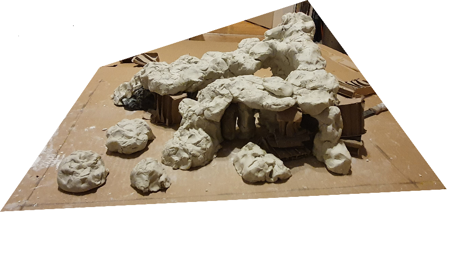

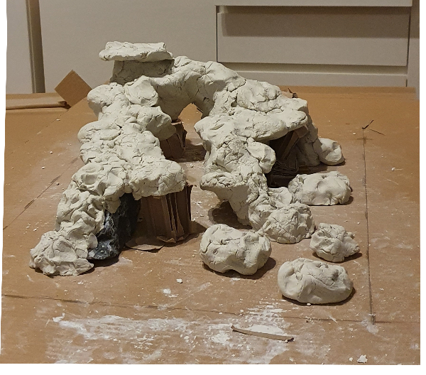

Ich habe vorhin nochmal kurz gebastelt und den Modellaufbau etwas wie oben beschrieben modifiziert. Auch habe ich nochmal versuch es so anzupassen, dass es jetzt aus einzelnen Modulen bzw. Elementen besteht. So das ich es au Stein besser stückweise aufbauen kann und gegebenenfalls einzelne Teile separat entnommen werden können.

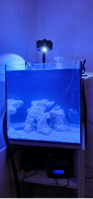

es ist nun doch einiges an zeit vergangen bis mein Aquarium geliefert wurde und ich die komplette Technik zusammen hatte.
Es gab Bei der Technik auch ein paar Änderungen zum ursprünglichen Plan.
Daher hier nochmal die Zusammenfassung:

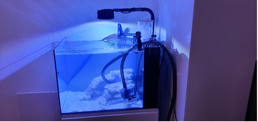

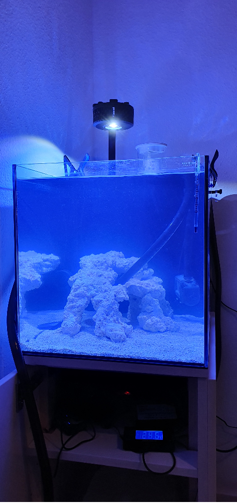

beschrieben habe ich meinen Riffaufbau wie geplant aus den ARKA myReef Rocks gebaut.
Den Aufbau habe ich jetzt rund 3,5 Wochen in Meerwasser gewässert. Das Wasser war Wechselwasser von einem Händler in der nähe.
Das Becken steht nun mitsamt Technik und wurde gestern mit Wasser befüllt.
Das Becken steht nun mitsamt Technik und wurde gestern mit Wasser befüllt. Wie von Jörg empfohlen läft für die erste 3-4 Wochen auch eine 11W UV-Lampe mit einer Sicce Syncra Silent Pumpe 0.5 (maximal reduzierter Durchfluss Gemessen ca. 360l/h).
Die ersten Korallen werden (laut Plan) am kommenden Dienstag (10.05.2022) bei mir eintreffen.
