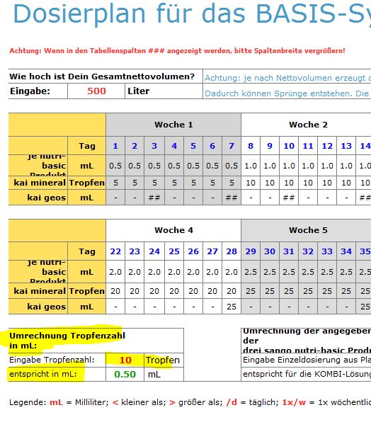

Wenn Du die Tropfen Angaben in den Dosierplan eingibst wird dies auch in ml angegeben.

Hab gerade nachgesehen, im neuen Dosierplan ist die Tropfenangabe nicht umbedingt auf das Iod bezogen.
Ich gehe mal davon aus, dass das identisch ist und 20 Tropfen in etwa 1 ml entsprechen.
