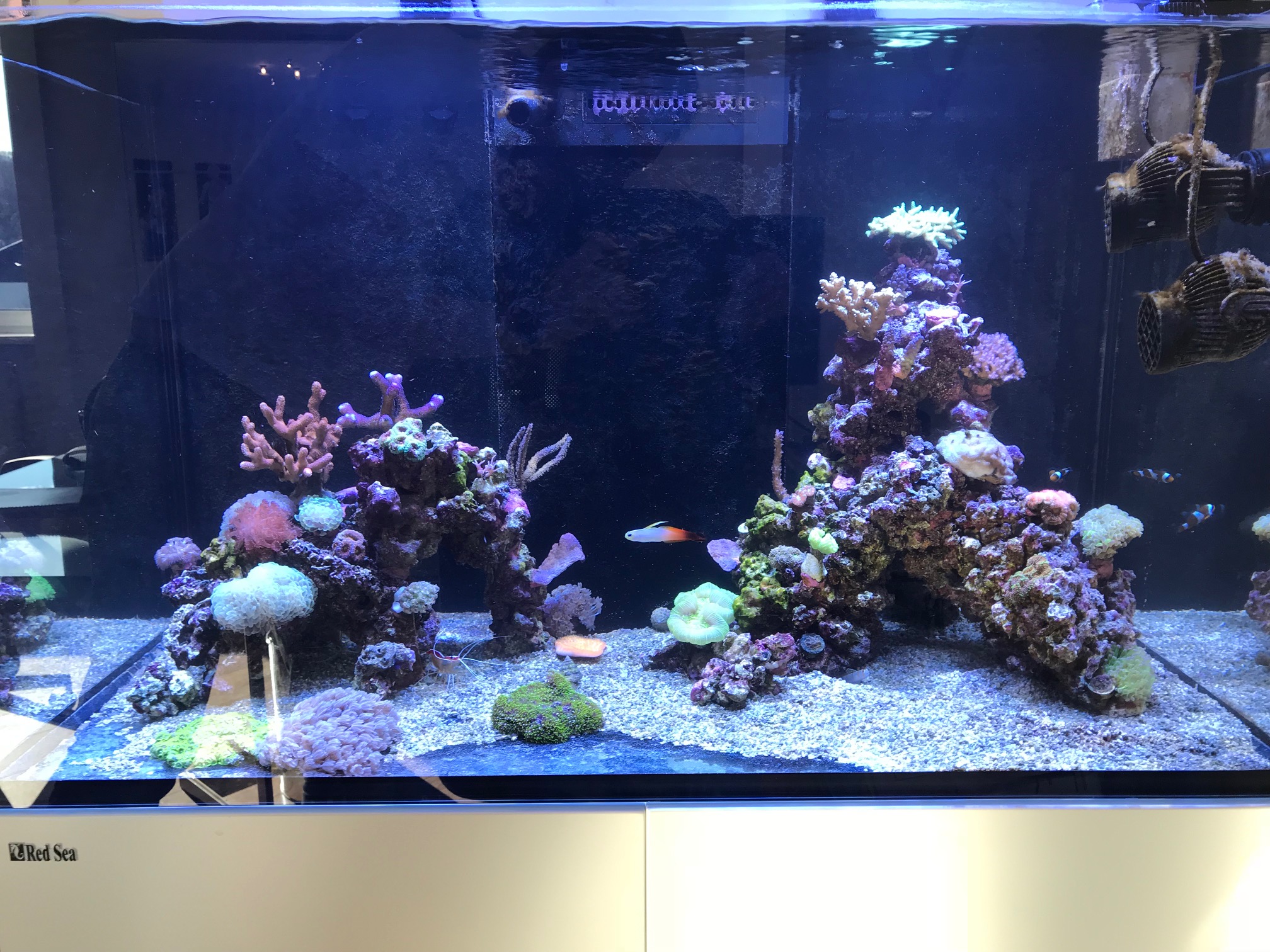

Das Becken steht seit Anfang Juni 2017! Ich hatte zuerst den Carib Sea Ocean Direct Sand drinnen, der hat mir aber eine Goldalgenplage beschert - als ich den Sand entfernt hatte waren die Goldalgen sofort weg, danach habe ich das Becken einige Zeit ohne Sand betreiben und dann Korallenbruch 3-5 mm eingebracht - seitdem kein Verbrauch! Es sind etwas über 40 Korallen im Becken.
Die Bilder lassen sich leider nicht drehen und das Wasser ist nicht ganz klar da ich vor 1 Stunde HED #3 dosiert habe!
