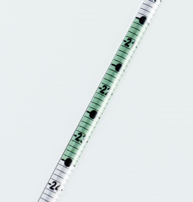

Mit einem JBL Aräometer / Dichtespindel.

Hallo Christian, ehrlich gesagt, finde ich das JBL Aräometer nicht geeignet, so kleine Salinitätsveränderungen zu messen. Da ist die Skala viel zu grob. Da finde ich den Aräometer von Tropic Marin viel genauer. Und außerdem muss man bei der Umrechnung auf Salinität die Temperatur mit berücksichtigen.

Das JBL Aräometer hat ein eingebautes Thermometer was einem anzeigt ob man was addieren oder subtrahieren muss. Außerdem zeigt die Skala eine Ablesegenauigkeit von 0,0005 Einheiten an. Sprich ich habe eine große Spindel und nicht so eine kleine, ungenaue ;)

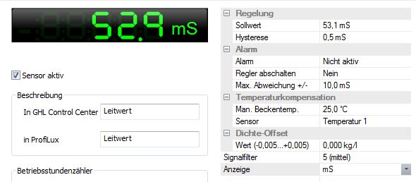

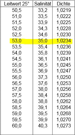

... ich mache die Salinitätsberechnung über den Leitwert des Beckenwasser. Ich verwende hierzu einen Leitwertwertsensor Platin von GHL. Angeschlossen ist die Leitwert-Elektrode an dem galvanisch getrenntem Eingang meines GHL Profilux 3 Aquariencomputers. Er misst im Bereich 0 – 100mS (Genauigkeit: 0,1mS). Bei der Dauermessung erkenne ich sofort kleinste Veränderungen im Salzgehalt.
