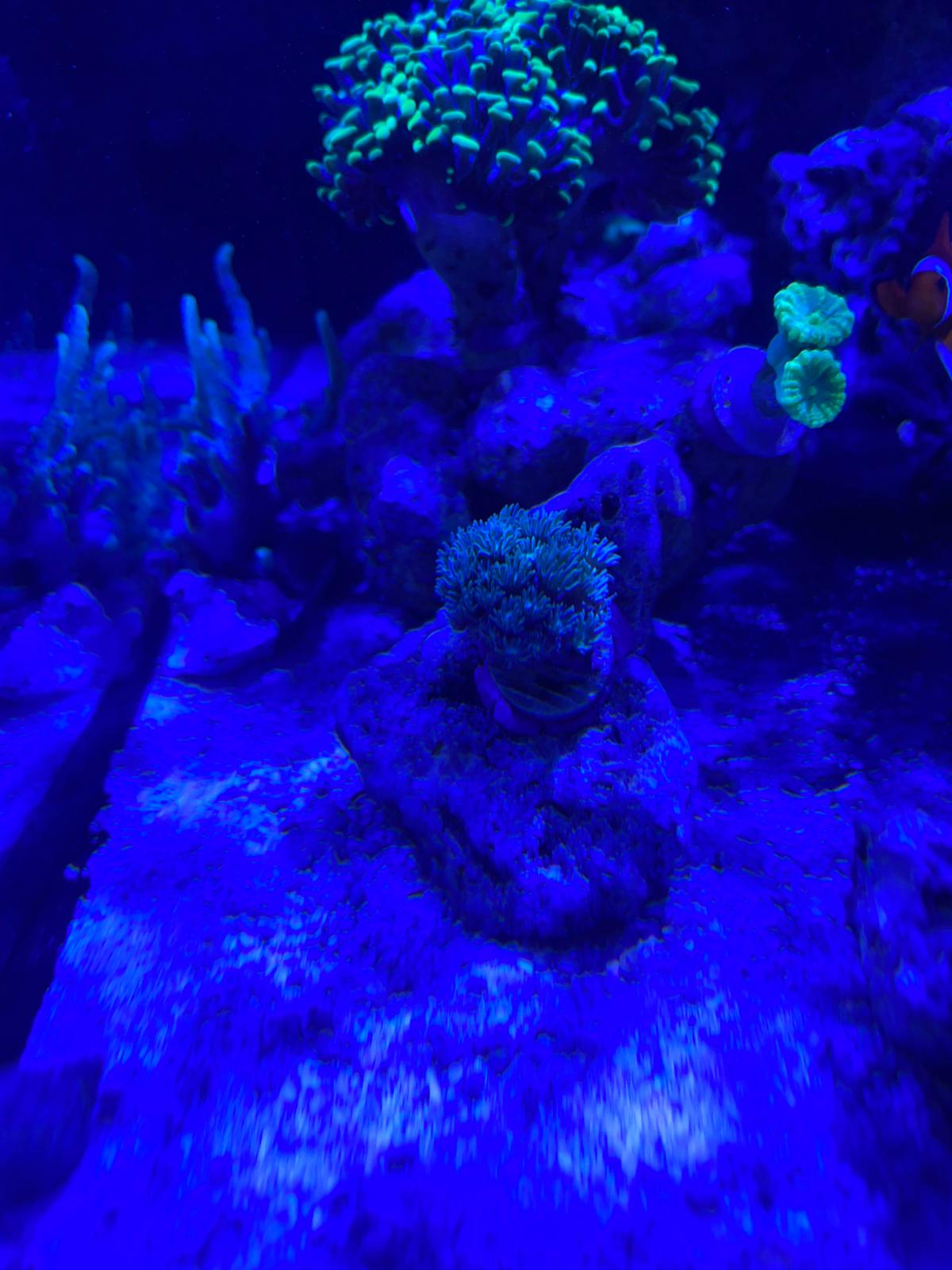

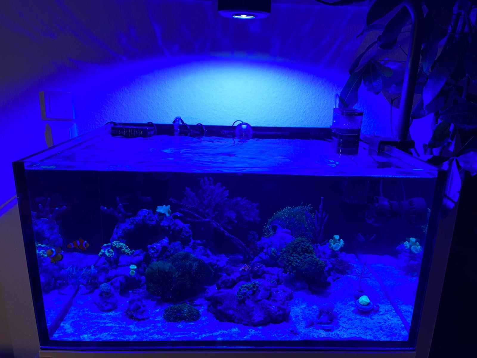

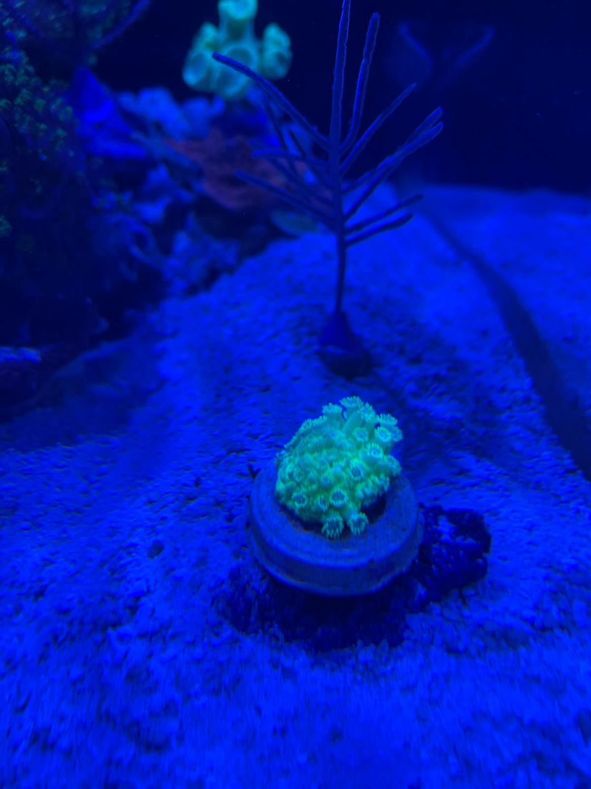

Danke für den Tipp mit Telegram! Anbei die Bilder - ich hoffe man kann etwas erkennen.
Wie erwähnt stören mich insbesondere die Gonioporas - die Polypen sind immer nur minimal ausgefahren. Außerdem zeigt sich die Milka nicht mehr so „flauschig“ und auch die Zoas sehen weniger happy aus …

Anhand des extremen blaustichs der Bilder kann ich leider nichts erkennen... Mach mal bitte neue Fotos aber mit einer Tageslichteinstellung. Wir möchten nämlich auch schauen ob wir irgendwo im Becken Beläge identifizieren können. Damit könnte man vllt schon eine Richtung möglicher Probleme erkennen.
