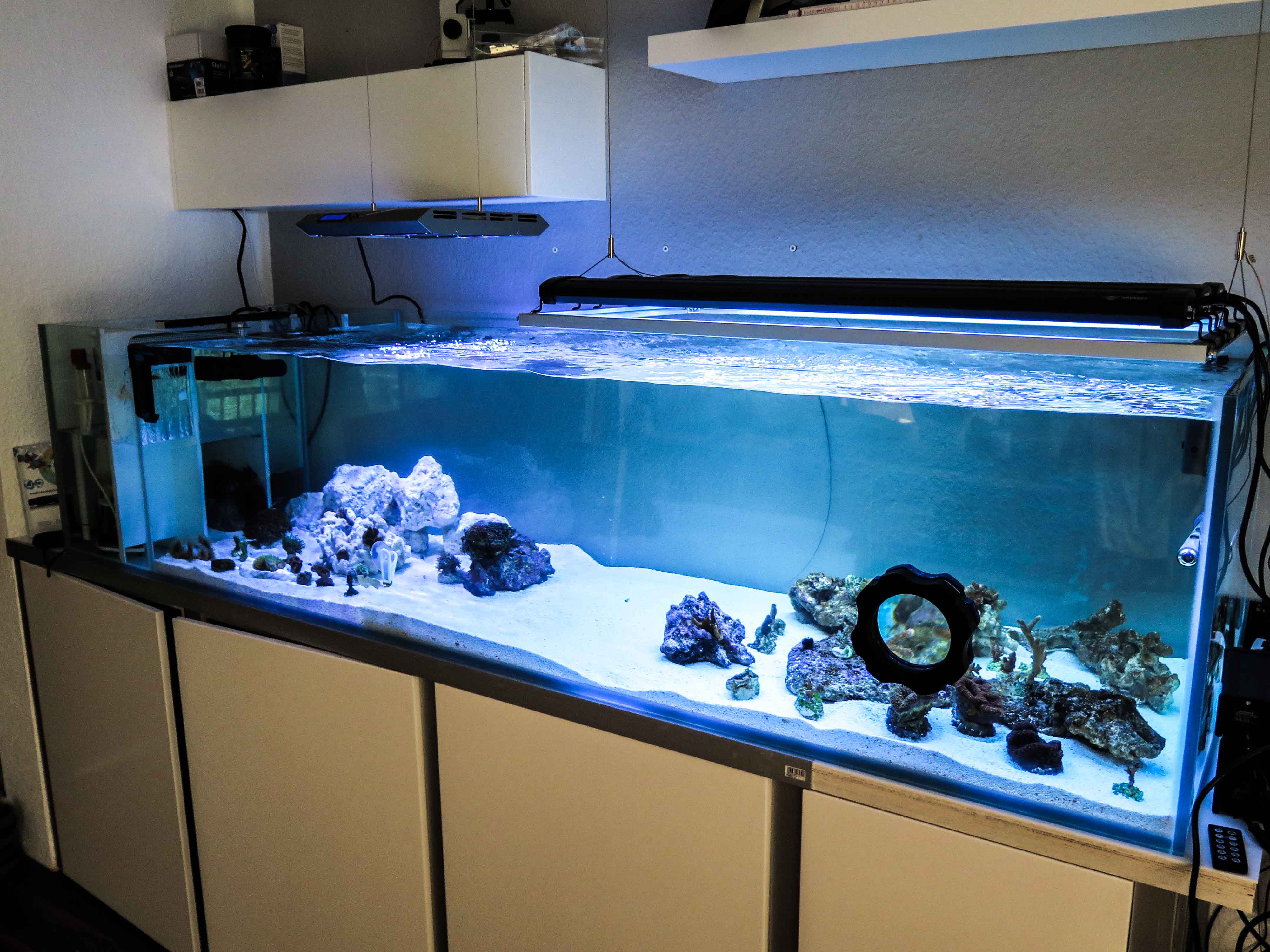

Hallo SteffenSteppo hat geschrieben: Ich kann dir mal den Preis meines alten Beckens nennen. Beckenmaße 220cm x 73cm x 50cm. Glasstärke 12mm, keine Streben. Floatglas und noch bissl Löcher-Bohren-Gebamsel für knapp 600 € genau 463 € (gerade nachgesehen).
Für mein Empfinden sind 12mm schon etwas "riskant" für ein Becken dieser Dimensionen.. wieviel Bauch hat Deine Frontscheibe?
Oder hast Du dieses nicht mehr weil Du schreibst "altes Becken"?
Re: Maßanfertigung vs. komplett System
Hi Dani,
Es hat genau 2mm
Bei 190 ist noch eine durchgehende Scheibe verklebt, dahinter ist das Technikabteil. Der Wasserstand ist bei 45cm. Passt alles
Steffen
Es hat genau 2mm
Steffen
Steffen
Hier mein Forum-Thread: KLICK
Steffen
Hier mal nen Bild...
Steffen
