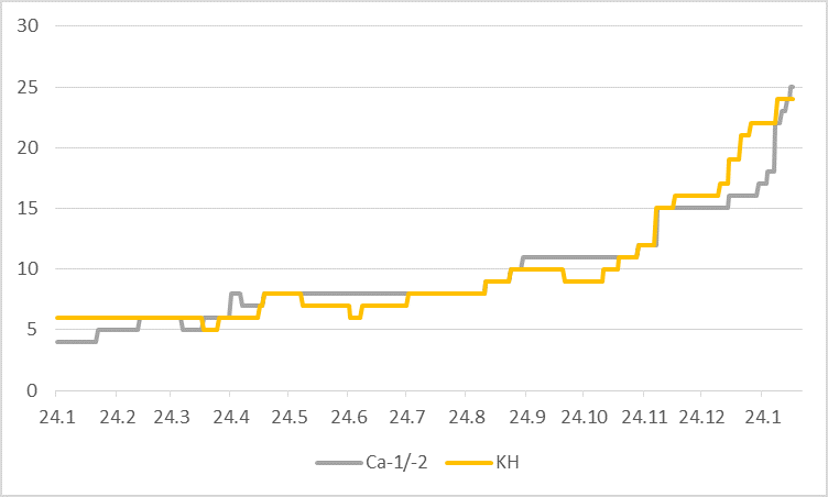

stimmt, der Bedarf wächst schon exponentiell. Ich habe mal in einem Diagramm die Zugabe in ml des KH- und Ca-1/-2 chem-balance über den Zeitraum des letzten Jahres dargestellt. Wo soll das noch hinführen?
Re: KH sinkt immer wieder
Angela hat geschrieben:Hallo,
Na wohin wohl? Zu tollen Korallen und einem vitalem Becken :-) Toll, wenn es eingehängt hat.
