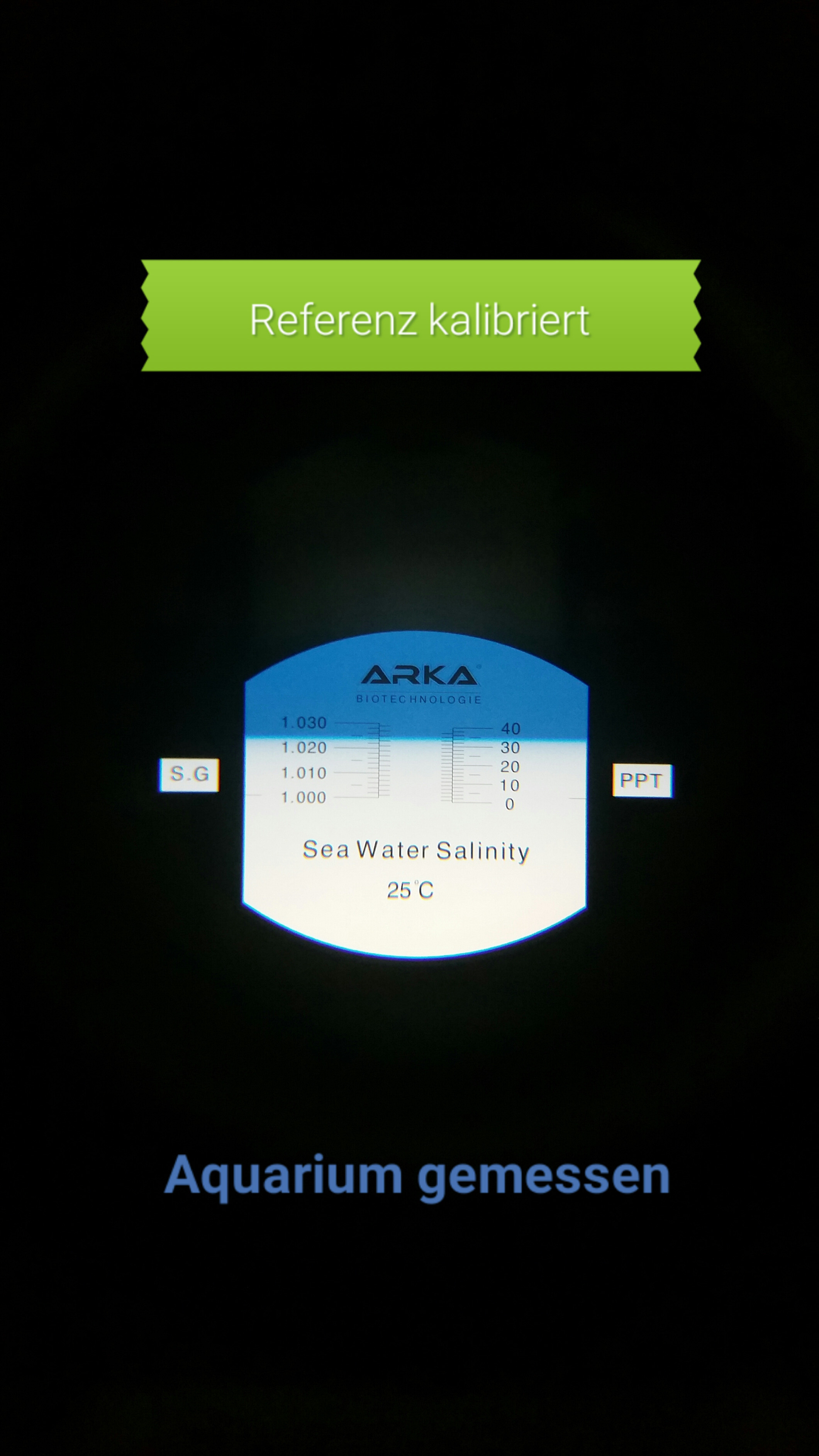

dann kam mir ja zu gute, das dieser unscharfe Bereich bei mir genau auf dem angestrebten Wert liegt.
Die Messungen, von denen ich die Bilder gemacht habe, wurden relativ nah am Fenster gemacht, ca. 1,5 Meter entfernt, mit Blickrichtung aufs Fenster.
Nun ist der unscharfe Bereich bei mir ja recht groß mit ca. 2 PSU, ist das ein Qualitätsmerkmal bei den Refraktometern?
Welche benutzt ihr denn so?

Hi Frieder,
Versuch morgen mal so nah ans Fenster zu gehen wie möglich.
Das macht wirklich einen großen Unterschied.
Ich geh immer bis an die Scheibe ran.
Ich denke schon das man das als "Qualitätsmerkmal" bezeichnen kann.
Ich hatte bis jetzt nur 2 Refraktometer die in etwa die gleiche Preisklasse hatten.
Mein jetziges ist von Aqua Biotica der Hausmarke von Mrutzek.
Bei diesen ist der unscharfe Bereich nicht so ausgeprägt.
Vielleicht ist es bei dem AKRA auch stärker zu sehen weil diese einen kleineren Skalenbereich verwenden?!?

Hi Leute,
ich habe das Refraktometer jetzt mal mit der Multireferenz von Gilbers kalibriert und habe dabei auch die Unschärfe berücksichtigt.
Jetzt siehts folgender maßen aus...
So sollte es jetzt richtig sein oder?
So hat die Allgemeinheit auch etwas davon, ich finde auf den Bildern sieht man die Unterschiede recht gut.
Nochmals vielen Dank für die Ratschläge!!!
