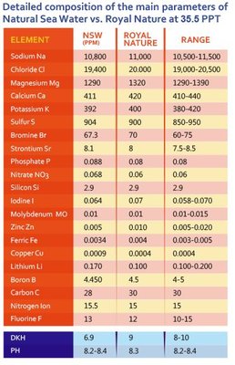

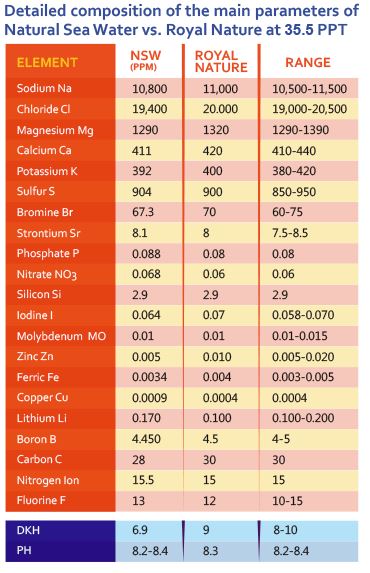

Von Ama Royal Nature gibt es ja das Royal Nature Ion Balanced Pro Salt - Meersalz.Jörg Kokott hat geschrieben: Da ich das Royal Nature Salz empfehle
http://www.royalnature-reef.com/index.p ... Itemid=134
Hat jemand schon Erfahrung mit diesen Salz? Wenn mal die Tabelle (copyright AMA) anschaut, dann ist dort an Schwefel fast gleich viel enthalten wie in NSW.

was Hersteller auf ihre Verpackungen schreiben... In allen bisherigen Royal Nature Chargen, die ich hatte, ist Sulfat gerade mal zu 50% enthalten... und das zeigt sich auch in den Analysen, die ich bekomme. Daran kann man jedes Becken erkennen, das mit Royal Nature läuft...
