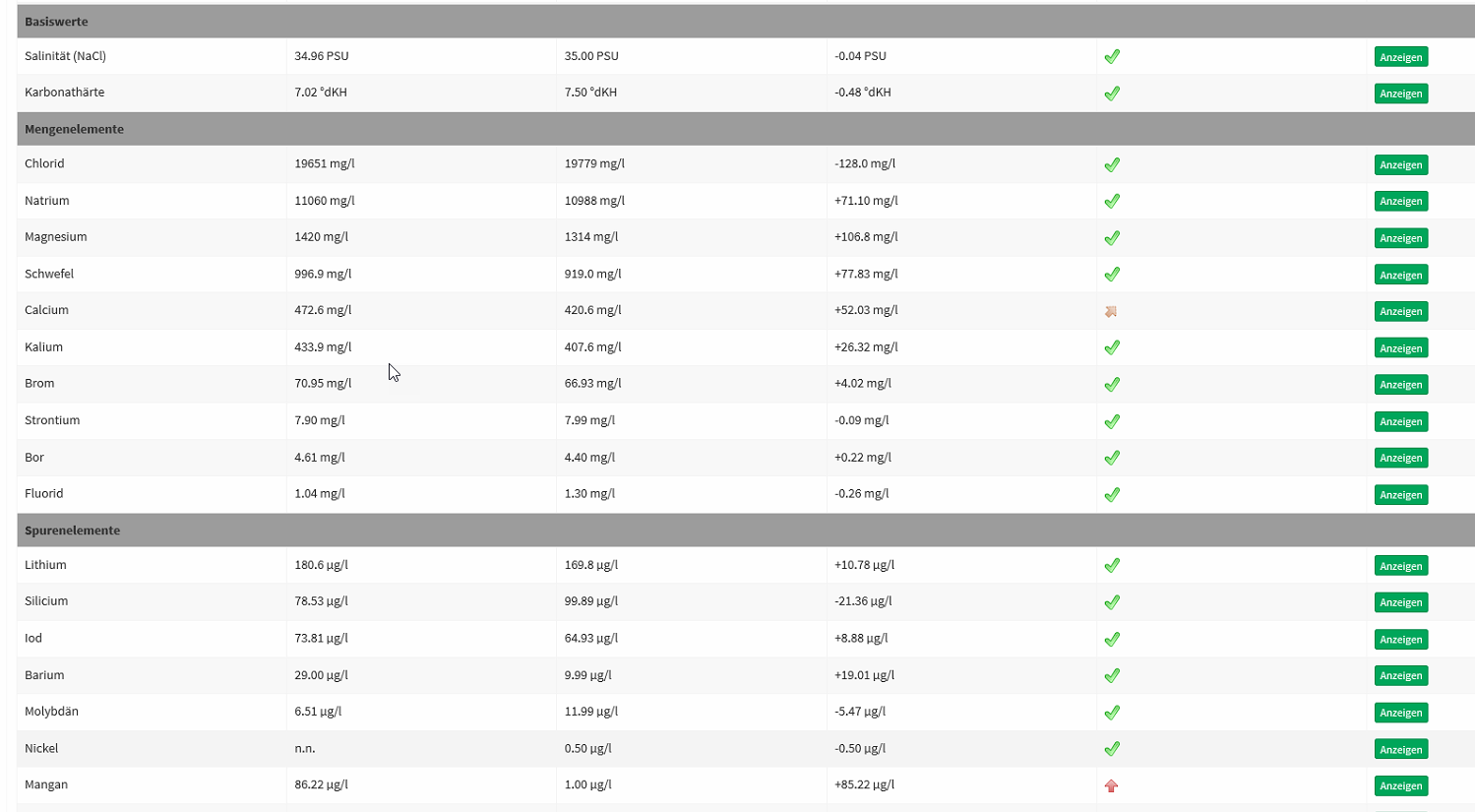

habe eben meine 2. Wasseranalyse bekommen. Fast alles top. Bis auf Mangan (86.22 µg/l) und Aluminuim (113.1 µg/l), die sind beide zu hoch.
Sind die Werte "schlimm" ?

Mangan ist schon sehr hoch und aluminium fängt an über 100ug/l ggf. schon Probleme zu machen.
Ihr solltet 3 mal im Abstand von jeweils 2 Tagen mindestens 25% Wasser wechseln um die Werte zu senken... Vorausgesetzt es kommt nicht vom Ausgangswasser.

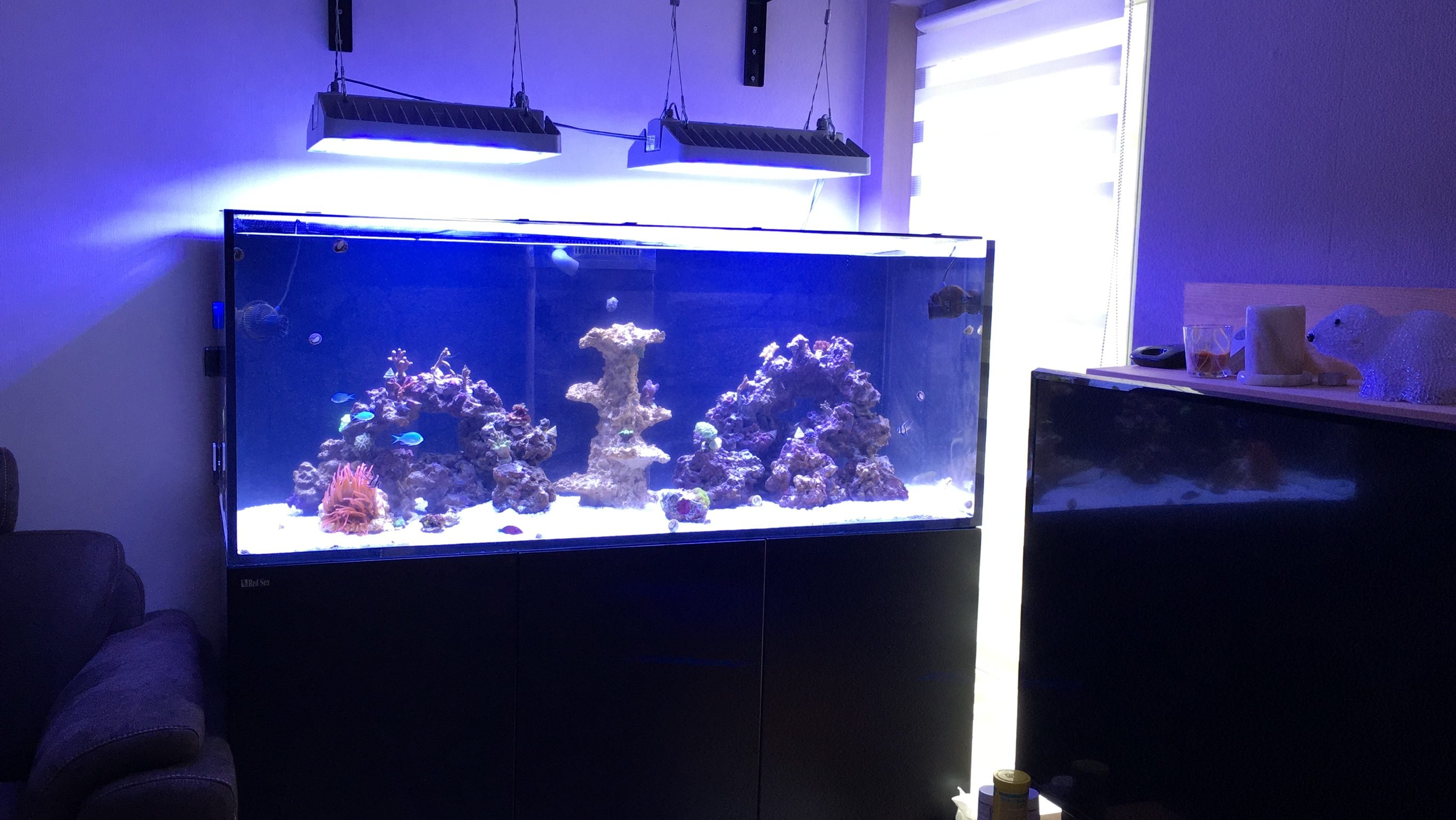

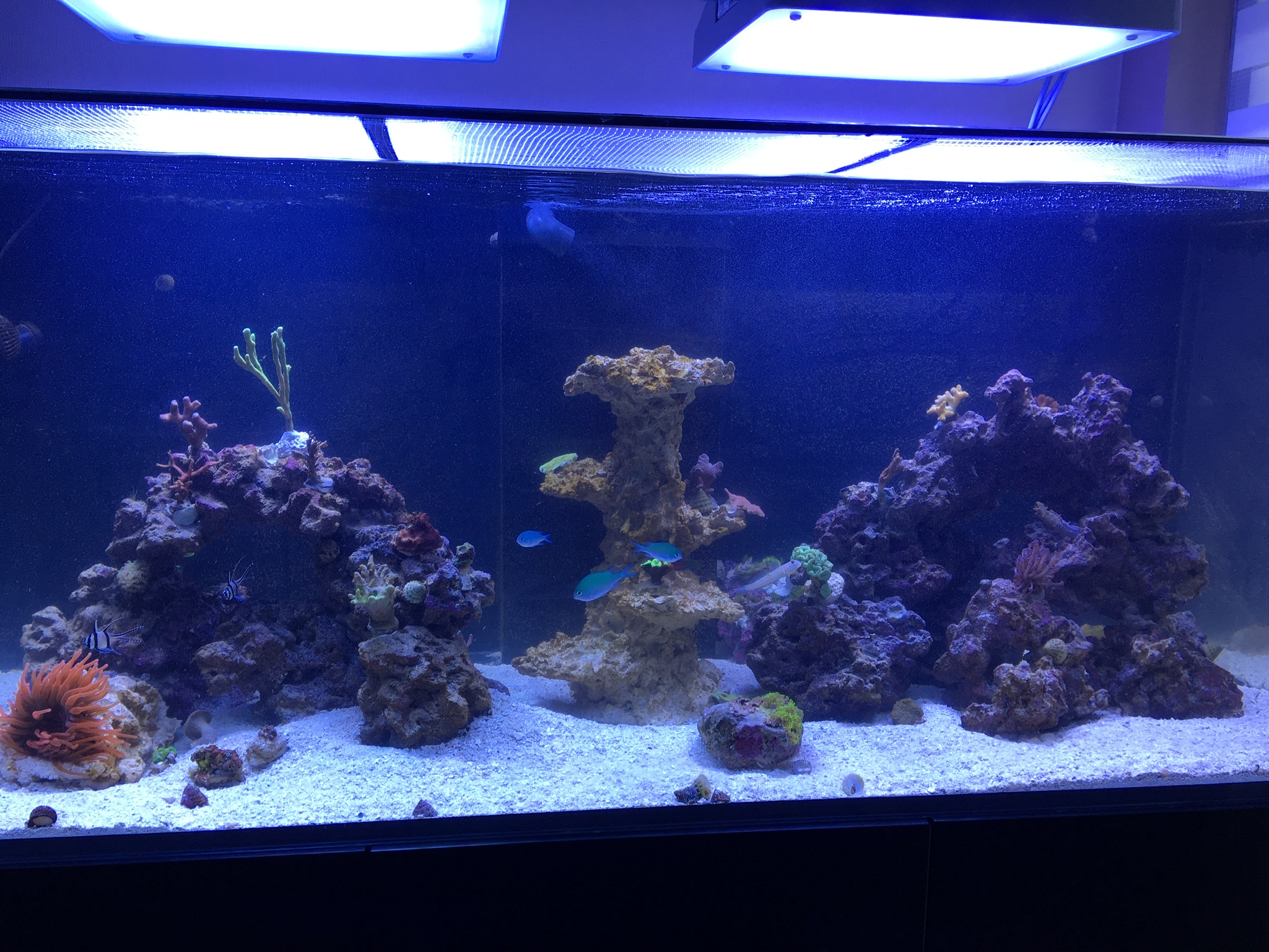

Also das ist mein Becken
RedSea 625XXL 150x65x60
2 PCC
2 Tunze 6055
Bubblemagus Curve 7
DCP 10000
Nyos Torq
Aluminium war in der ersten Analyse in Ordnung, das ist wohl erst mit dem Silikat Absorber hoch gegangen
Absorber ist raus, nur noch ein wenig Aktivkohle drin

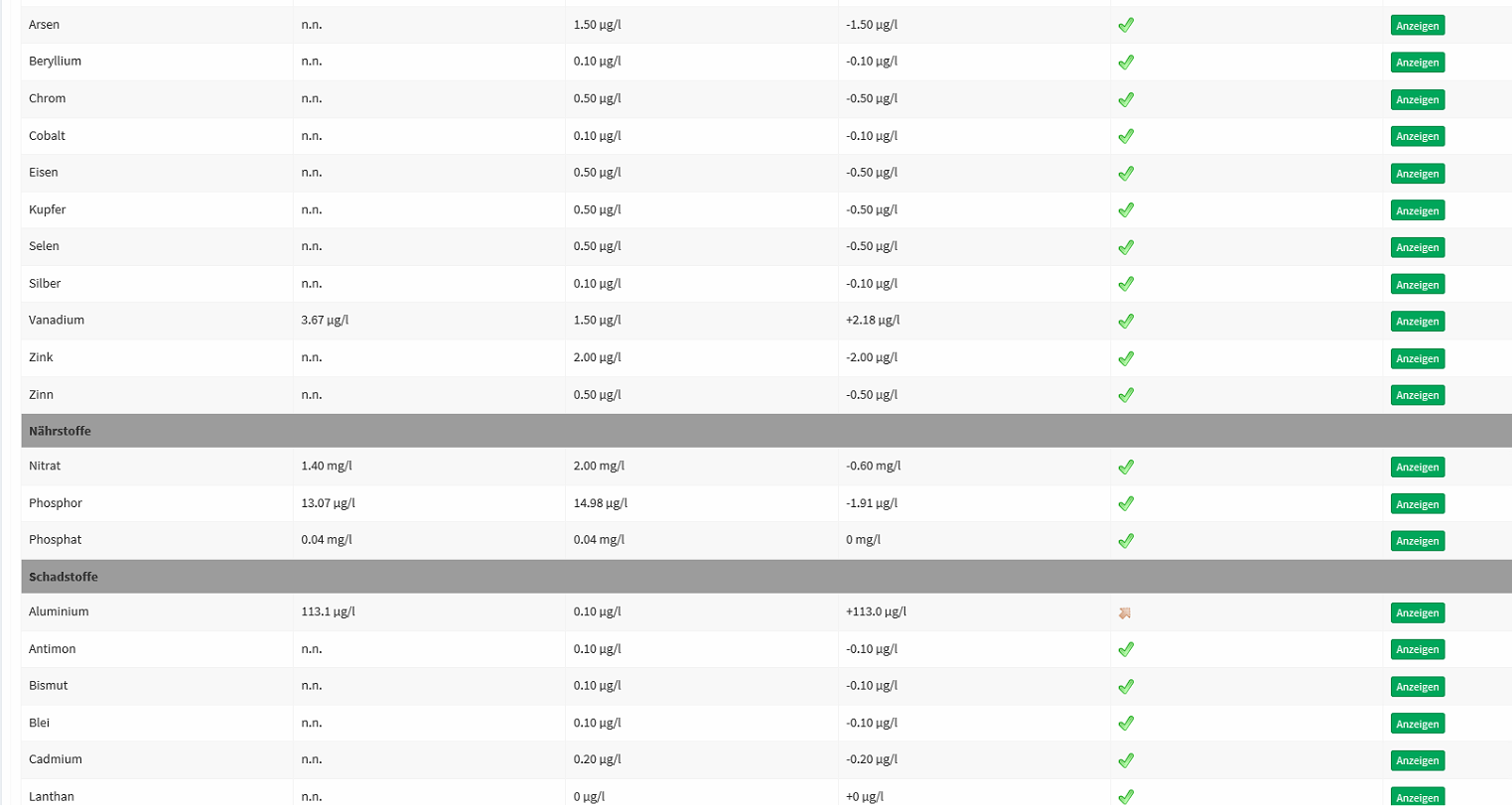

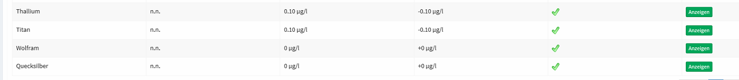

Das ist die letzte Analyse (im Osmosewasser war nichts zu finden, auch kein Silikat mehr also alles top)

Mangan ist von der ersten Analyse zur 2, (siehe oben) schon um 40 zurück gegangen
Die Erstbefüllung war noch Osmosewasser ohne nachgeschalteten Mischbettharz.
Vermutung für das hohe Silikat in der ersten Analyse war das Osmosewasser und die Arka-Säule (wert im Osmosewasser war 1/4 des MW, also muss da noch was gewesen sein, was Silikat abgibt)

Re: Aluminium und Mangan
Hi Anke,
Die Analyse sieht doch erstmal in der Hauptzusammensetzung sehr gut aus.
Calcium sollte noch etwas tiefer sein... Das fällt dann mit einsetzenden Verbrauch von alleine.
Wenn Mangan schon rückläufig ist wird es vermutlich aus dem Osmosewasser zu Anfang oder der dekoration kommen und ist damit dann in Ordnung.
Wegen dem Aluminium solltest du 20% wöchentlich Wasser wechseln für 3 Wochen damit wenigsten der Wert auf ein nicht mehr problematisches Niveau fällt und keinen Ärger mehr machen kann.
Gibt es denn Probleme im Becken oder mit den Korallen?
