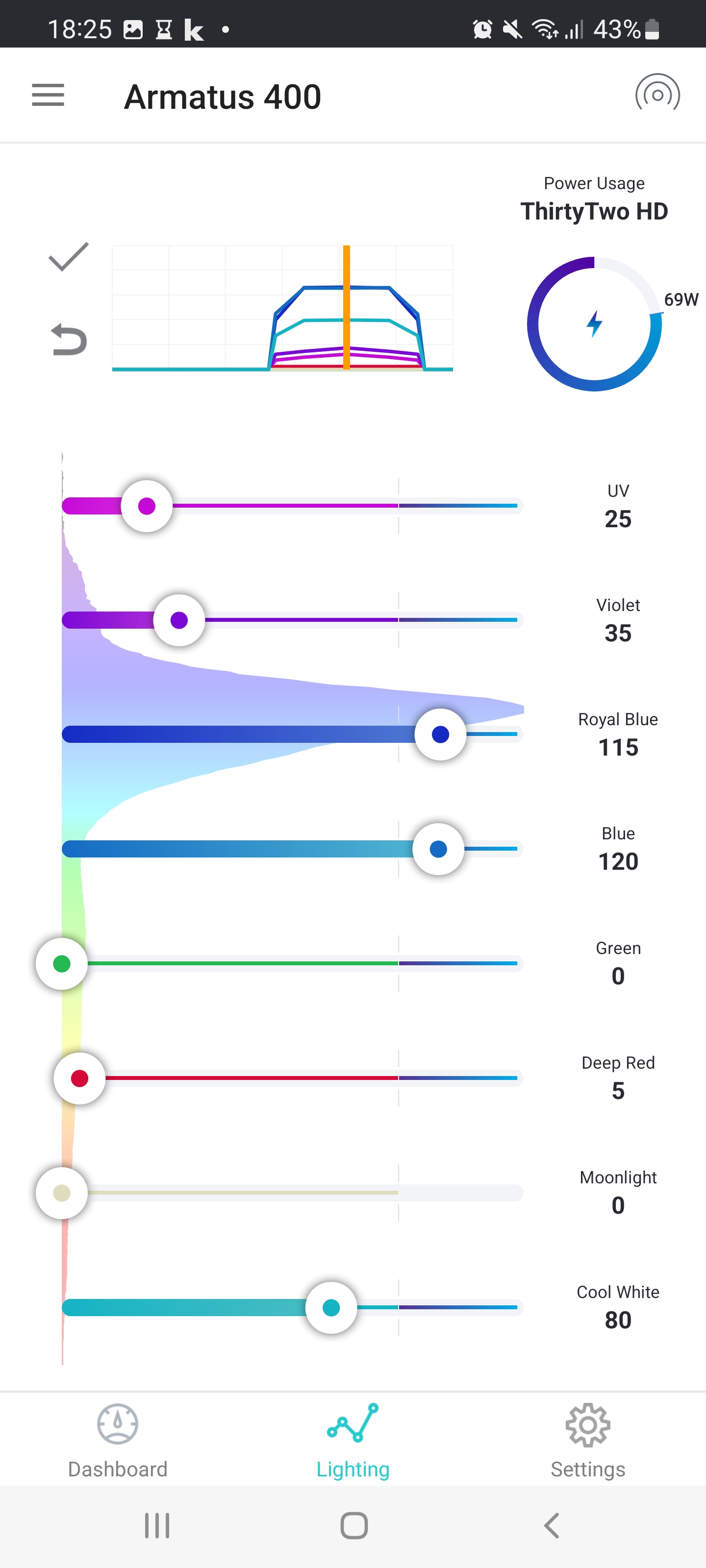

Hast du trotzdem mal deine genaue Lampeneinstellung für uns?

Hier mal meine Einstellungen, sind leicht angepasst, aber seit Monaten auch nicht mehr verändert, die letzte Veränderung war 10/21 als die 4 T5 dazukamen. Gestern hatte ich wieder gemessen und Po4 und No3 beides nn.

Ok. Das ist ja schon relativ blau. Hab ich auch nur insgesamt 8 Stück.
Ich würde mit den Röhren das UV weglassen, violett auf max. 20, royalblue max 100, weiss auch bis 100 und grün und rot jeweils 15.
Die LED insgesamt max 12 Stunden, eher sogar 11.
