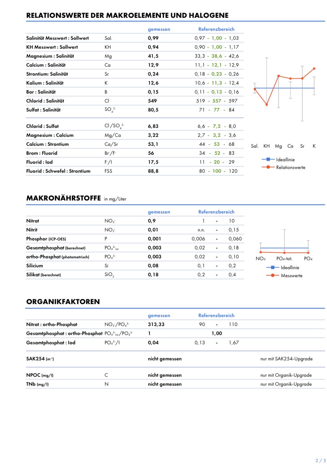

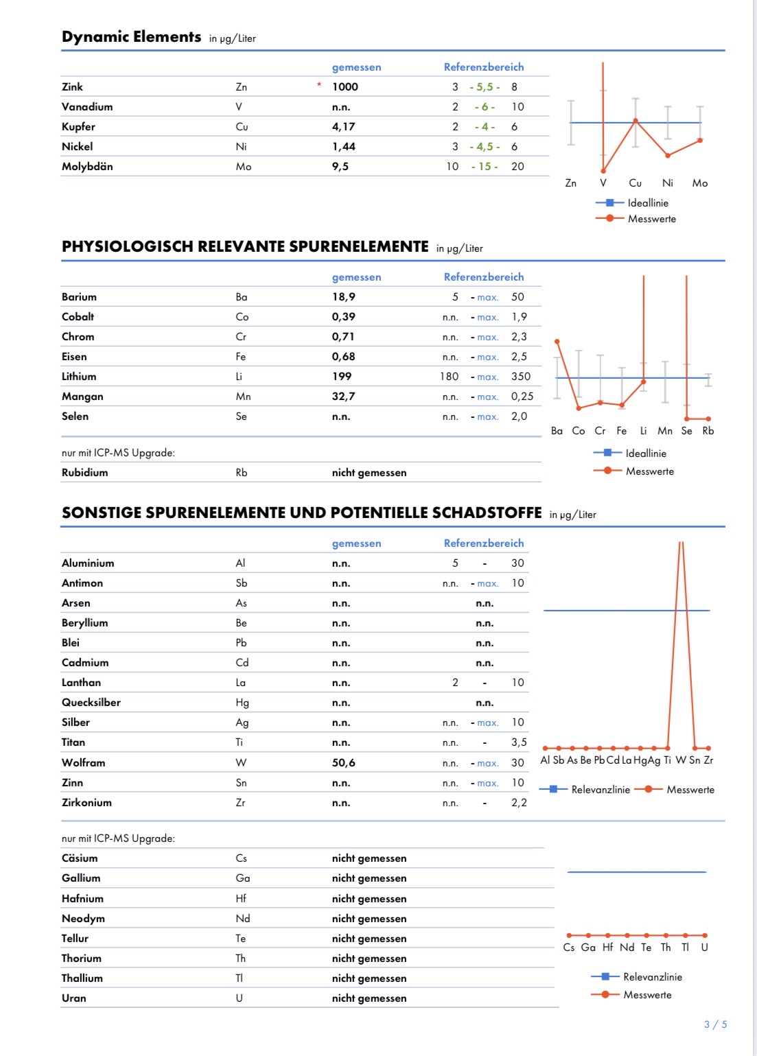

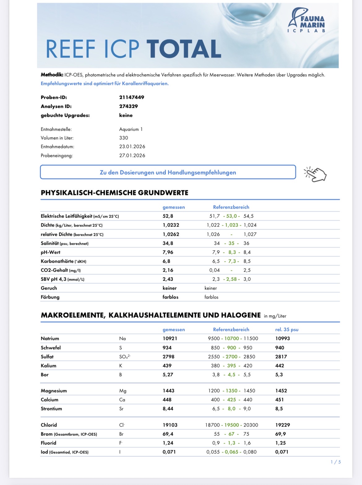

Hallo da Draußen,
Mein Name ist Konrad, ich habe mein Becken vor 7 Tagen mit Sangokai Start gestartet und habe gleich am Anfang eine ICP bei FM machen lassen.
Soweit schaut alles ganz gut aus, bis auf Zink das durch die Decke gegangen ist und außerhalb der messbare Skala liegt und eben Mangan + Wolfram. Ich habe den Unterschrank im Verdacht. Der ist neu und selbstgebaut, also es rostet noch nichts, aber ich kann nicht ausschließen, dass vielleicht beim Bau etwas Metalspäne ins Technikbecken gefallen sein könnte.
Morgen wollte ich eigentlich die ersten vorbestellten Korallen einsetzen. Aber bei den Werten ist das eher zum scheitern verurteilt. Sollte ich da mit Absorbern eingreifen oder Wasserwechsel machen?. Das scheint mir bei dieser Phase kontraproduktiv zu sein.
Das Becken ist 90x60x60 cm
330 Liter Netto
1 Woche alt
Bodengrund vorhanden
Einrichtung ist aus Coral Line (Marco Rocks) selbstgeklebte Steine
Wäre für jede Hilfe und Tips sehr dankbar😥
Icp
Icp
Icp2
Icp2
Icp 3
Icp 3

Re: ZINK >1mg/l +Mangan +Wolfram Hilfe
Moin.
So einen Zinkwert habe ich echt noch nie gesehen...
Hast du mal bei FM nachgefragt ob es vllt eine Fehlmessung oder Verunreinigungen gewesen sein kann?
Dein Kaliumwert ist auch etwas hoch aber nicht kritisch und gleichzeitig Eisen relativ gering. Da Eisen als Rieselhilfsmittel benutzt wird habe ich einen höheren Wert erwartet, wenn das Wasser vor 1 Woche aufgesalzen wurde. Welches Salz hast du benutzt?
Korallen würde ICH jetzt auf keinen Fall einsetzen.
Guck vllt nochmal nach mit einer Taschenlampe nach Spänen im Technikbecken. Und hast du dir vllt blöderweise nicht die Hände gewaschen bevor du ins Aquarium greifst? Eine Handcreme hat gerne ordentlich Zink.
Mario :D
Beitrag von Konny200 »
Moin Mario,
auch schon so früh wach. Vielen Dank für deine Rückmeldung.
Zu deiner ersten Frage Nein, ich habe nicht nachgehakt, weil auch Mangan und Wolfram dabei sind, und das passt ziemlich gut zum Werkzeug. Als das Technikbecken bereits im Schrank war, habe ich noch Magnete angebracht, und die Schrauben waren wirklich der letzte Müll.
Ich benutze Tropic Marin Pro Reef. Ich habe sonst immer penibel darauf geachtet, mir vorher die Hände sehr gut zu waschen.
Oh Mann, ich plane das schon so lange und habe mich auf heute wie ein Kind auf Weihnachten gefreut, aber so ist es nun mal.
Was meinst du? Ich tendiere dazu, das Wasser und den Sand komplett auszutauschen und einfach von vorne anzufangen. Gestern habe ich das Technikbecken leer gemacht, komplett ausgewischt und mit einem Magneten bearbeitet. Aber wenn da Metallstaub war, kann der jetzt sonst wo sein.
Ich bin ein Frühaufsteher ;-)
Ich würde den Sand drin lassen und bei einem fast 100% Wasserwechsel den Sand gut mulmen.
Wenn du schon mögliche Späne aus dem Technikbecken raus hast, dürfte es an sich nicht schlimmer werden. Somit wäre dann die extreme Belastungen weg und kannst es mit einer weiteren ICP kontrollieren. Aktivkohle soll Zink raus holen aber leider auch andere gute Dinge wie z.B. Jod.
Wenn du ein Magnet benutzt unbedingt auf einen meerwassertauglichen Magnen achten. Nicht das der rostet und dir die nächsten Stoffe abgibt.
Ich denke so werde ich es dann machen. Ich schätze dann muss ich mit Sangokai Start wieder bei Tag 1 anfangen.
Als Magnet habe ich eine Halterung von Tunze genommen, war aber auch kein Wasser mehr drin.
Dann mache ich mich an die Arbeit und werde die Tage berichten …

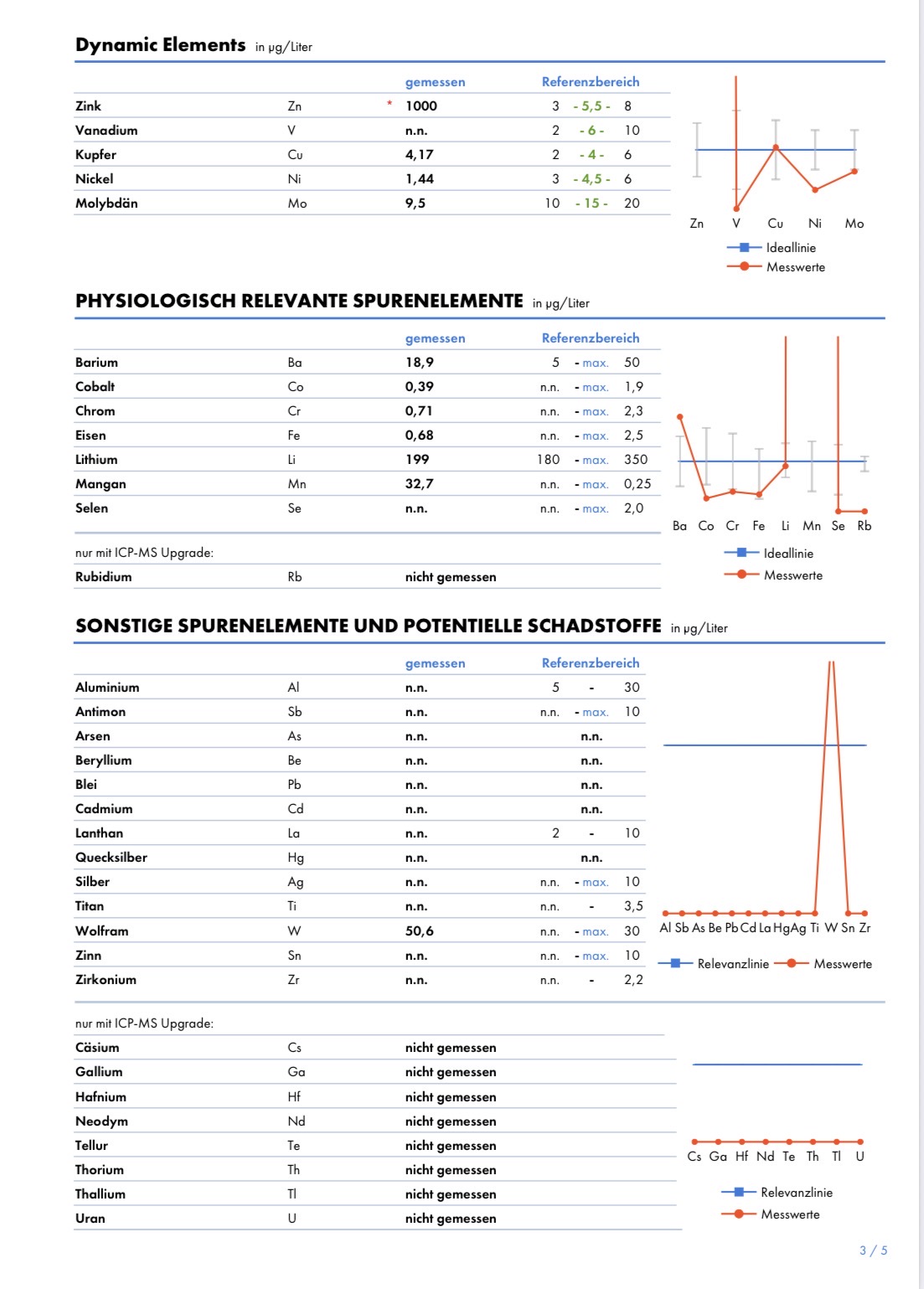

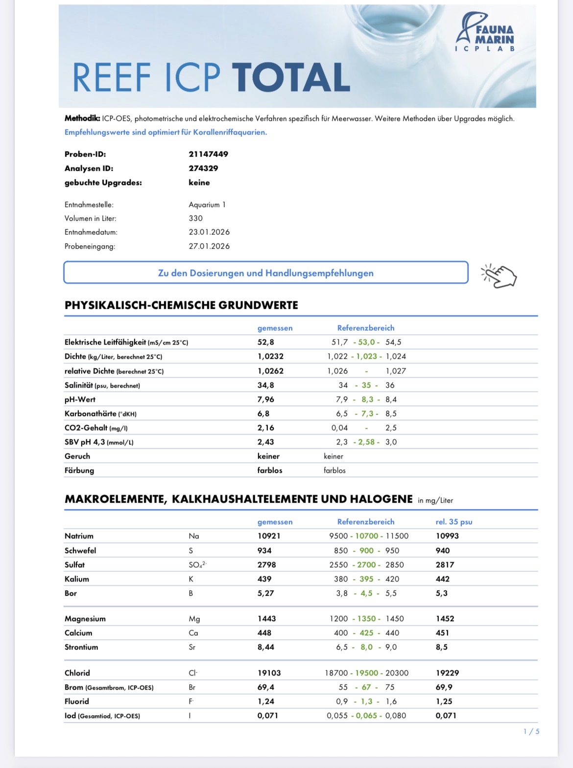

:) Hi Mario,
Am Ende habe ich den Sand und das Wasser auch ausgetauscht. Alles nochmal sauber gemacht und gespült. (Auf die Silikonnähten habe ich Schutzstreben, und auf den Schnittkanten war überall eine rote Ablagerung, nicht magnetisch ) . Kann nicht sagen was es war)
Frisches Wasser angesetzt und von 0 angefangen mit den Start Dosierplan.
Am Montag habe ich dann eine neue ICP rausgeschickt und heute die Ergebnisse bekommen . Zink ist zwar von >1000 Mikrogramm auf 165 runter, Wolfram ist weg, Mangan ist aber jetzt etwas höher und Eisen dazugekommen. Wie auch immer woher.
Bin mir nun nicht mehr sicher was ich machen soll. 165 Zink ist immer noch viel zu hoch. Ich überlege das ganze noch einmal durchzuziehen und hoffen dass es diesmal endgültig klappt? Ich weiß dass genau hier viel Geduld angebracht ist, aber es ist schon eine Herausforderung :) . Was meinst du
Moin.
Laut Sangokai A-Z musst du den Zinkwert unter 10 Mikrogramm bekommen, das ist der Schwellenwert zum kritischen Bereich.
Eisen und Mangan sind eindeutig erhöht da es Rieselhilfsmittel sins. Kannst du also getrost ignorieren. Um einen weiteren kräftigen Wasserwechsel wirst du wohl nicht rum kommen. Aktivkohle ist möglich aber ich kann nicht sagen wie schnell das Zink aufgenommen wird. Zumindest wirst du ein Profi im Wasser ansetzen und wechseln. ;-)
