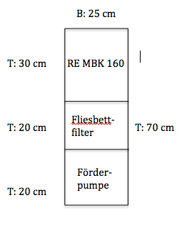

habe mir überlegt vermutlich einen Mini Bubble King 160 einzusetzen, der etwas größer als die bisher eingeplanter Abschäumer ist. Daher werde ich mich wahrscheinlich zwangsläufig vom Vliesfilter verabschieden. Eine grobe aktuelle Planung habe ich mal angehängt. Das Förderpumpenabteil ist vielleicht zu groß. Würdet ihr Kammer 1 und 2 in eine Kammer zusammenfassen, oder die Aufteilung eher so lassen?
Aufteilung Filterabteil neu.png (17.69 KiB) 16090 mal betrachtet

Ich würde es zusammenfassen. Leichtere Reinigung und bessere Variabilität bei den einzelnen Technik-Komponenten.
