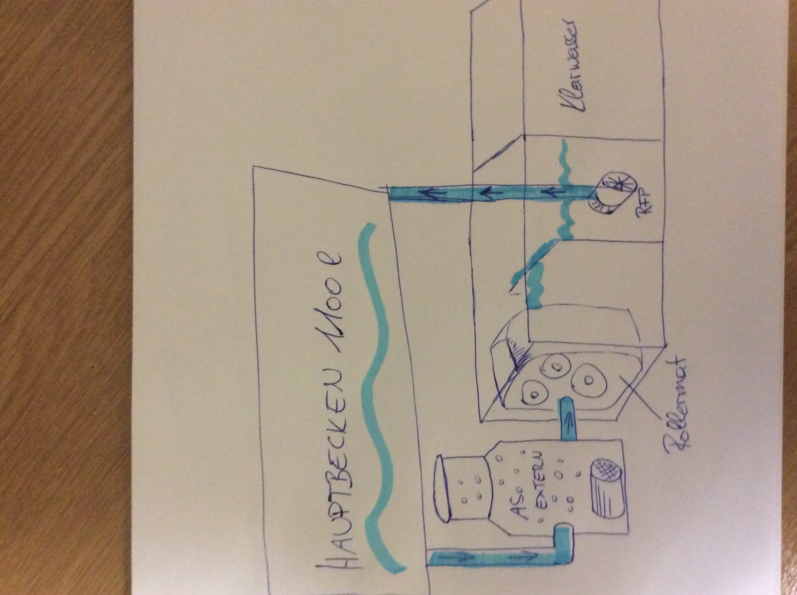

Hallo also kein Problem bin für alles offen
so ich hab mal eine ganz simple Skizze gemacht vielleicht könnte diese version rein mit den gefälledruck arbeiten und der AS ohne die zuförderpumpe auskommen! Wie gesagt nur mal ne Idee und Platz für einen fließbettfilter würde ich auch noch einplanen

Hi Rene,
bei der zweiten Variante hätte ich ein wenig Bedenken, dass wenn am Zulauf mal was undicht wird, dass das ein ganz schönes Desaster geben könnte. Das Risiko hast du zwar immer bei einem externen Abschäumer aber durch die Zuleitung vom TB her sicher leichter zu lösen, im Fall der Fälle.

Hallo ja das stimmt schon aber selbst wenn der Zulauf aus den TB kommt ist erst Schluss wenn nichts mehr aus den Hauptdecken über den Ablaufschacht kommt! Somit wird s so oder so nass wenn der AS leckt
aber unter das Becken kommt ein Abfluss zur Sicherung!

Das ist richtig. Aber wenn ich das richtig deute hast du keinen Überlaufschacht. Somit würde der gesamte Druck vom Hauptbecken auf die undichte Stelle drücken. Am TB würde es über lange Sicht auch leer laufen aber könntest du hier doch leichter hantieren und das Problem beheben.

Überlauf ist beim beckenbauer mit 3 Bohrungen angegeben aber ob wohl der Druck vom Schacht ausreicht??

kommt da jetzt ein Schacht rein oder werden die Rohre blank ins Becken gesteckt?

Hallo nein es kommt ein normaler Überlaufschacht ins Becken! die Frage ist nur ob ich das gesamte Wasser direkt in den AS einspeisen kann? Das Ausgangswasser dann noch über den Rollermat sollte dann kein Problem sein denk ich mal!
Natürlich könnte ich eine Pumpe genau so nutzen jedoch würde mir diese Version schon gefallen! der AS ist ein großer Brummer und geht bis 2000l Becken!

Hallo Rene,
glaube nicht das das geht. Der Abschäumer hat deswegen ja nicht 2000l Durchlauf. Was steht den auf der Pumpe?
Laut Datenblatt packt der Rollermat maximal 2.500 Liter in der Stunde. Auch der Abschäumer braucht normal nicht so viel Durchlauf. Könnte mir vorstellen, das du dann Probleme mit der Abschäumung bekommst.
Ich würde es so machen, das das Wasser direkt über einen Bypass in den Rollermat läuft, die Abschäumerpumpe wenn möglich in das Technikbecken stellen und dann nach außen verrohren.
Ich würde auch noch ausreichend Platz für zusätzliche Filter mit einplanen, nur für den Fall der Fälle.

Hallo ja den Platz für den filter plane ich auf jeden fall ein! ich weiß leider nur das der AS einen Luftdurchsatz von 3000l hat!
Irgendwie hätte mir das gefallen wenn ich den gesamten Ablauf durch das System lasse! nur sind 2500l in der stunde genug (durch das TB) für ein Hauptbecken von 1100l???

Das kommt darauf an wie die Wasserwerte sind und ob du die Pumpe als Unterstützung für die Strömung brauchst.
Jörg sagt etwa das 2-3 fache des Beckens durch soll pro Stunde. Ehsan also Triton (und ich meine auch andere) sprechen von dem 10 fachen.
Aber selbst wenn du dich an Jörgs Aussage hältst wird es schon verdammt eng.
