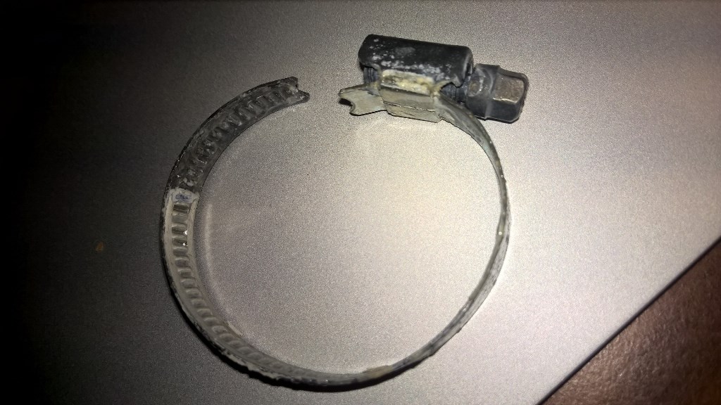

Hallo
Ich wollte hier mal ein eigenes Thema eröffnen um darüber zu diskutieren ob diese VA Schlauchschellen wohl div. Metalle und oder Cobalt abgeben können. Meine Schellen verwende ich jetzt ca. 9 Monate, Rost ist nicht zu verzeichnen. Eine Art Korrosion ist aber festzustellen. Das Material ist inzwischen eher Matt geworden und hat eine sehr raue Oberfläche bekommen. Das sind ja meiner Meinung klare Anzeichen dafür das diese Material reagiert und unter anderem auch gelöste Stoffe mit unter anderem in den Wasserkreislauf bringen.
Anbei ein aktuelles Foto nach 9 Monate.
lg Peter

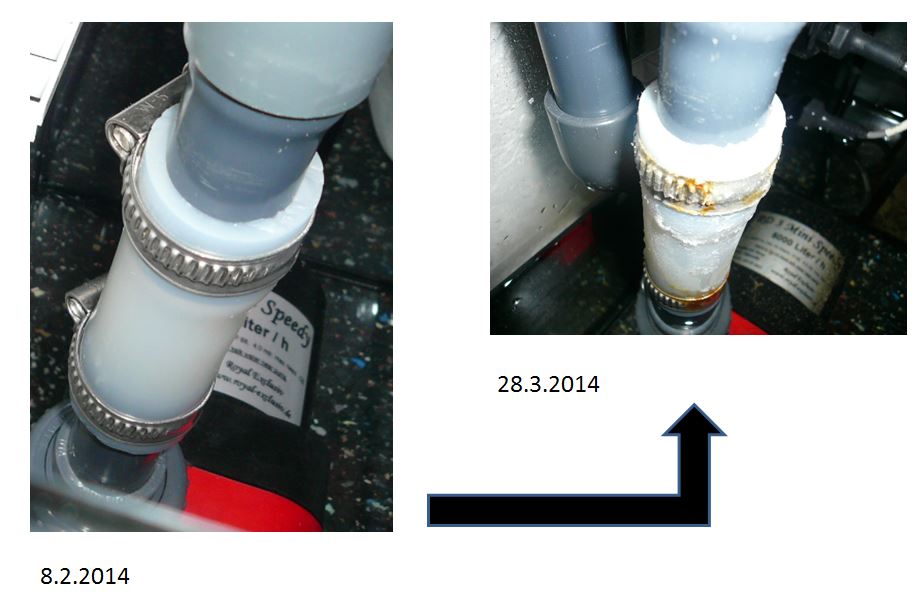

Hallo zusammen
Ich habe gestern meine Rohrschellen aus V4A Stahl entfernt und unter dem Verschraubungskörper Roststellen gefunden. Die Schellen riechen stark nach Metall. Die Schraube bekam an der Luft eine Oxidschicht, dort handelt es sicher nicht um V4A Stahl sondern um etwas anderes.
Die teilweise massiv überschrittenen Werte von Vanadium, Molybdän und Mangan könnte aus dieser Legierung stammen.
Als Maschinenbau-Techniker weiss ich eigentlich dass V4A Stahl beständiger ist gegen Meerwasser als andere Legierungen, es werden aber trotzdem Metall Ionen ans Wasser abgegeben, die sich dann anreichern.
Ich verstehe nicht weshalb Royal Exclusiv solche Schellen zu den Entkopplungskits dazu gibt, bei einzelnen steht "für externe Verwendung", bei anderen Kits sind keine Schellen dabei und wieder andere haben Kabelbinder. Dies ist also etwas unübersichtlich.

Kann gerne mal einige Bilder meiner Rohrschellen hier ins Forum stellen, die sehen bereits nach 4 Monaten nicht sehr gut aus.

Genau das waren auch meine Vermutungen nach der ersten Analyse. Auf jeden Fall habe ich sie jetzt entfernt und bin auf Kabelbinder umgestiegen da Schellen aus Kunststoff gerade nicht verfügbar waren.

Genau den Fehler habe ich ganz am Anfang gemacht. V4A Schlauchschellen von Royal Exclusive zur Entkopplung der RFP verwendet. Nach 6 Wochen haben diese schon gerostet. Die Schellen waren über dem Wasser. Jetzt sind dort Kabelbinder angebracht.Clyro hat geschrieben: Ich verstehe nicht weshalb Royal Exclusiv solche Schellen zu den Entkopplungskits dazu gibt, bei einzelnen steht "für externe Verwendung", bei anderen Kits sind keine Schellen dabei und wieder andere haben Kabelbinder. Dies ist also etwas unübersichtlich.
Bei den Pumpen verwenden sie nur die besten Materialien und ausschliesslich Titan Schrauben.
