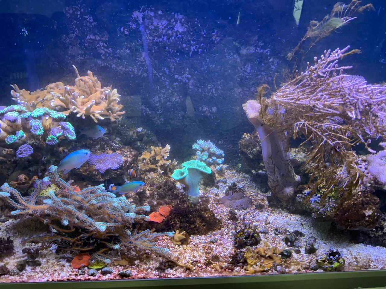

kleines Update zum Tümpel:
Die Dinos sind auf dem Rückzug , was auch immer geholfen hat. Nach Reduktion der Beleuchtung auf 8 h und Reduktion der Intensität und Hinzunahme des UVC sieht es deutlich besser aus :
Was ich nicht verstehe, trotz TM Elimini Phos und Adsorber ist der po4 laut Hannah Checker auf 0,52 gestiegen (2x gemessen, penibel sauber gearbeitet). Kann das an dem Absterben der Dinos/Algen liegen ?
Liebe Grüße
Liebe Grüße

Moin, durch die Reduzierung der "Lichtlänge" können deine Korallen und auch Mikroalgen weniger Nährstoffe verstoffwechseln.
Also alles normal

Und wie schaut dein Becken aus, hast es die Plage überstanden?
Re: Algenplage - Hilfe 😣
die Korallen sehen wieder gut aus und der Belag am Boden ist zwar noch geringfügig da, aber es läuft wieder.
Für mich war der hohe Phosphatwert die Ursache und mit langsamer Absenkung bin ich aktuell bei 0,07 gelandet.
Dafür habe ich neben EliminiPhos und Adsorber den Bodengrund teilweise gewechselt, wo anscheinend Depots lagen.
Ich würde den Boden komplett wechseln. Dieser doch recht grobe korallenbruch ist ja prädestiniert für Detritus Ansammlung und wird dir immer Probleme machen. Welche Farbe hat denn das Wasser, wenn du da etwas absaugst? Das hat bestimmt ein leckeres Braun-Grau…
