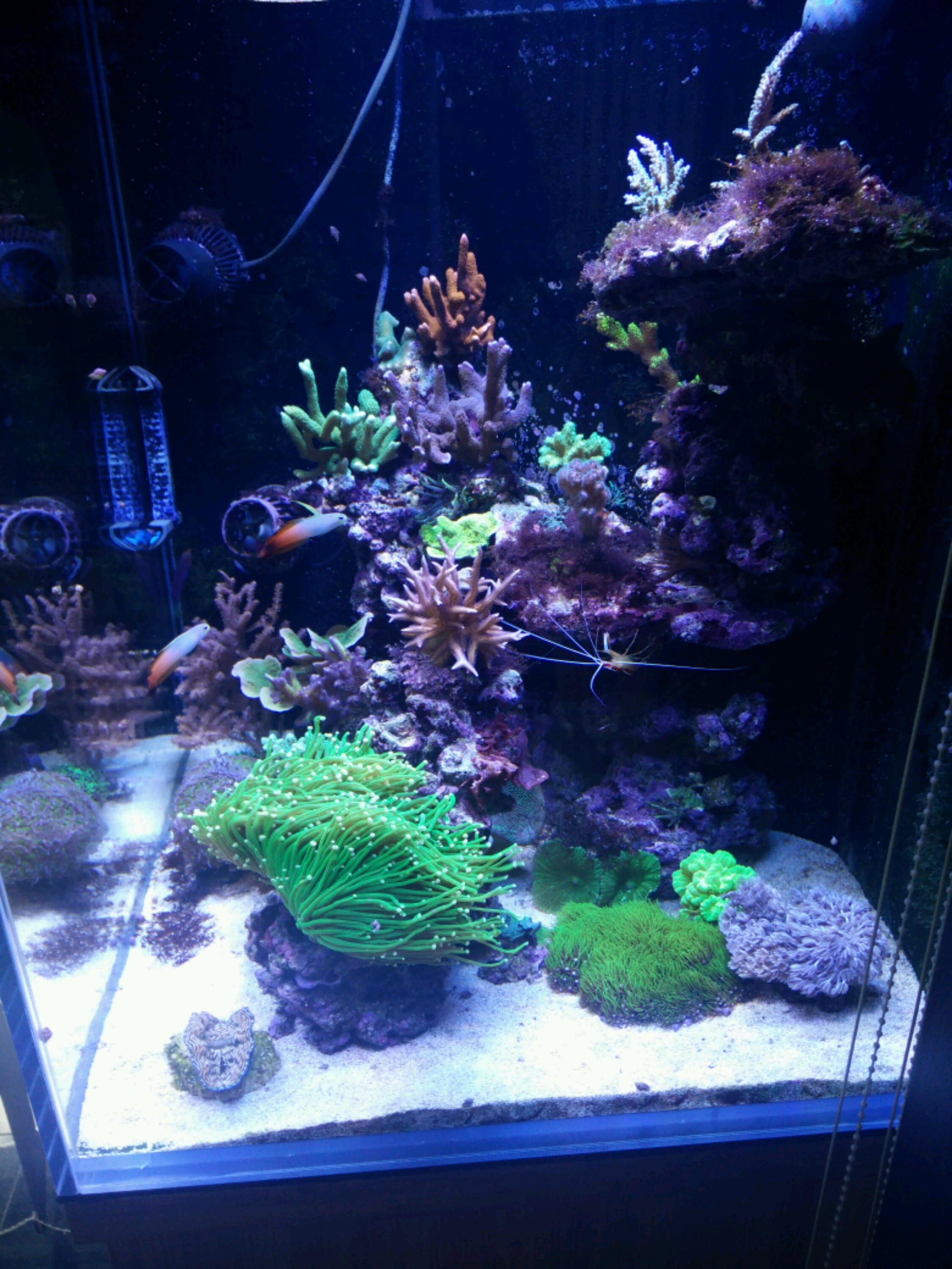

prima, Hauptsache es funktioniert. Geht es denn Deinen Korallen gut?
Re: Ursachenforschung starkes Algenwachstum
Ich weiß nicht wie man es auf den Fotos erkennen kann, aber meiner Ansicht nach scheint es ihnen super zu gehen.
Ich hab das gefühl das sie heller geworden sind bzw bessere farben bekommen. Vorallem die hystrix, die war mit der zeit ein wenig eingedunkelt. Meine gelbe montiplatte ist grün geworden und wird nun auch wieder gelb.

Das klingt gut, ich dachte auch, dass die beiden Acros oben auf dem Riff heller geworden sind, dachte aber auch eher blasser. Aber das kann daran liegen, dass sie so hell stehen.
Hattest Du denn die Salzsorte gewechselt und welches Salz benutzt Du derzeit?
Für mich ist es immer auch wichtig, den Einfluss meiner Produkte auf solche Problemfälle zu untersuchen und da bin ich auf Dein Feedback auch angewiesen. Ist okay, wenn Du derzeit nur mit dem complete arbeitest, da sind die wichtigsten Aminosäuren auch drin. Wäre für mich nur wichtig zu wissen, ob es die Wasserwechsel sind, die Dein Becken verbessern, oder dass Du die Wirkstoffkonzentration verringert hast, oder ggf. beides.
Wie würdest Du die Lage einschätzen?

Die Acros sind wegen dem Licht schlecht zu fotografieren, wie du sagtst.
Das Salz hab ich im november/dezember gewechselt. Verwende das Red Sea und H20cean von D&D.
Hab mir jetzt das Tropic Marin Pro Reef bestellt weil du mal gesagt hast das es gut ist und genau meinen wunschwerten (auf denk Kalkhaushalt bezogen)
entspricht.
