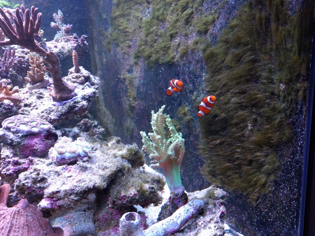

seit kurzem wachsen auf meiner Rückwand vermehrt Algen. Auch auf dem Riff fängt es jetzt vereinzelt an. Sind das Fadenalgen? Becken steht seit März und es hat wie gesagt erst seit kurzem damit angefangen. Meine Wasserwerte sind eigentlich alle in Ordnung. Nur Nitrat ist stark erhöht (derzeit bei 40) da ich ein paar Wochen zu viel gefüttert hatte und der Abschäumer viel zu trocken eingestellt war. Ich füttere jetzt seit einer Woche weniger und hab den Abschäumer viel stärker eingestellt.
Heißt es hier nur abwarten und sie verschwinden von alleine wieder oder sollte man aktiv (mit was auch immer) gegensteuern?
Danke schon mal.

hast auch eine Gesammtaufnahme?
Wie lange steht dein Becken denn, kannst Du deinen Beckenthread verlinken?
Hast Du ein paar Aufwuchsfresser im Becken, ich denke aber an die langen Algen wird Dir keiner so schnell gehen, würde daher zuerst händisch dagegen vorgehen.

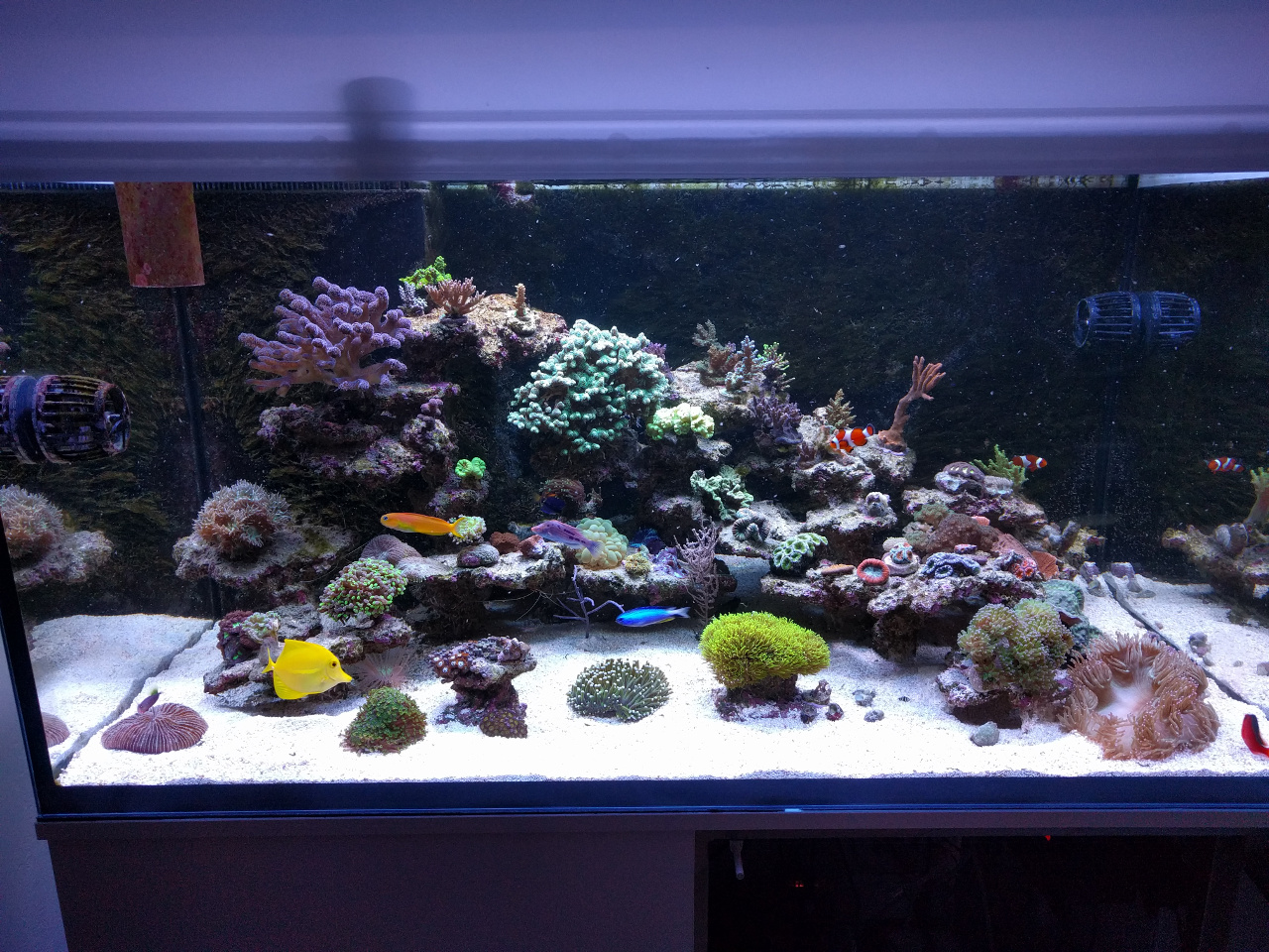

Das Becken steht seit März. Eine aktuelle Aufnahme anbei. Mein Fischbestand ist auch nicht sonderlich hoch. Bin gerade recht ratlos wie ich mein Nitrat senken kann :(
Mein Becken findest du hier. Am Anfang hatte ich noch massivst Nährstoffmangel, mittlerweile genau das Gegenteil.

das sieht aus wie Fadenalgen!
Die gehen auch wieder weg,hab bei mir auch erst sehr spät welche bekommen!

Die Algen an der Rückwand sehe ich nicht so als Problem, Klingenreiniger und absaugen.

Ansonsten sieht dein Riff doch sehr schön aus!
