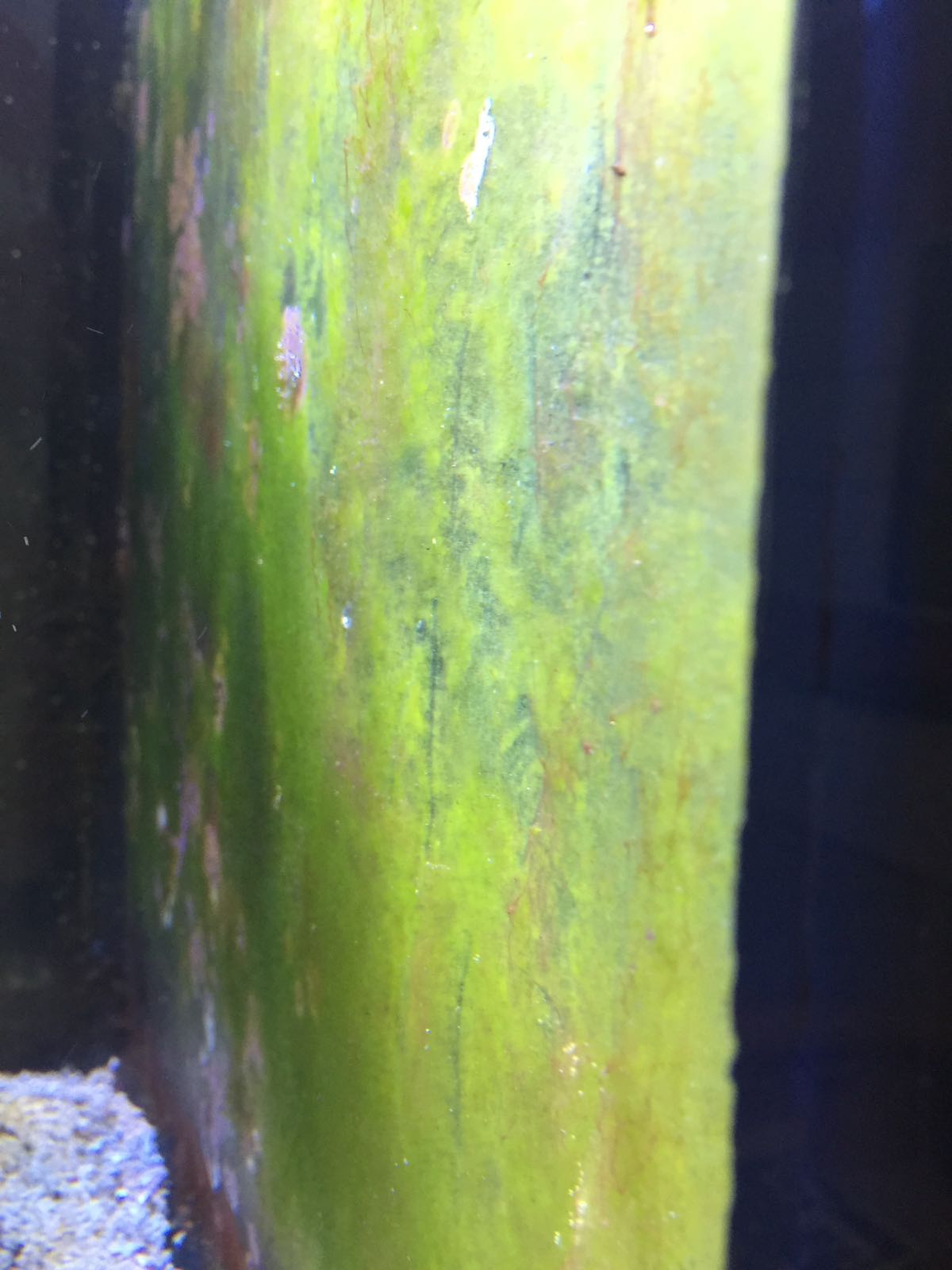

Was könnte das für eine Alge sein und was kann ich dagegen machen?
Sie wächst bei mir nur auf den Scheiben, die nicht gereinigt werden. Das Gestein ist nicht betroffen. Es ist wie ein Moosbelag, sehr kurz und lässt ich auch mit dem Klingenreiniger nur sehr schwer entfernen und wächst sehr schnell wieder nach. Ein besseres Bild konnte ich leider nicht davon machen.
Vielleicht hat ja jemand eine Idee.

Hallo Frank,
das sind Mikrogrünalgen, die ganz normal als Biofilm auf Scheiben entstehen können, wenn Du diese nicht putzt. Langfristig können diese von Kalkrotalgen verdrängt werden. Aber eine Scheibe, die Du nicht reinigst, kann immer veralgen.
Für Algenwachstum relevant sind immer Angaben zur Beleuchtung/Beleuchtungsdauer sowie zum Nährstoffgehalt (aktuelle Wasserwerte).

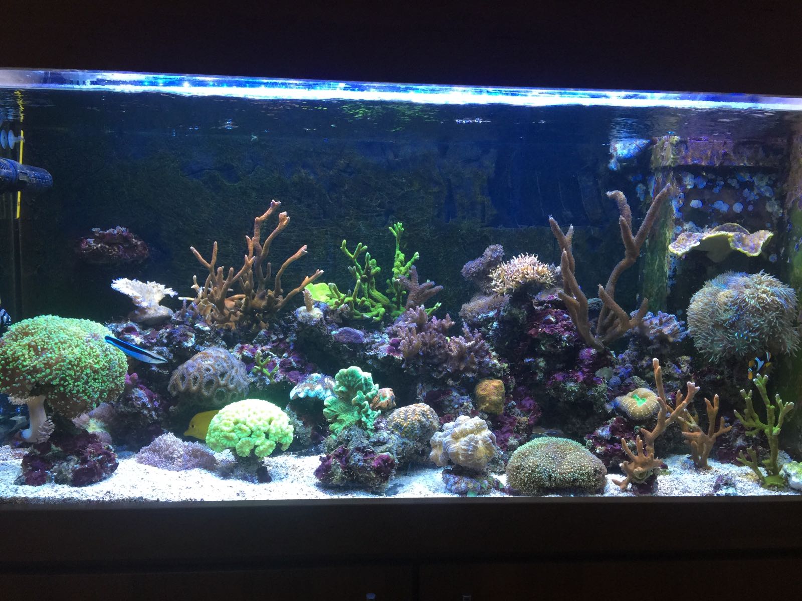

Hallo Jörg
Hier mal ein aktuelles Foto vom Becken. Scheinbar hat sich die Änderung der Lampeneinstellung doch positiv ausgewirkt. Die Dinos und selbst die Cyanos, mit den ich schon fast 1Jahr kämpfe, sind so gut wie verschwunden. Ich hoffe es bleibt so. Die Einstellung werde ich erstmal so lassen und es dann später nochmal mit violett und cyan in geringer Menge versuchen. Bleiben erstmal nur die Algen, vielleicht erledigt sich das ja auch noch von alleine.
Gruß Frank
