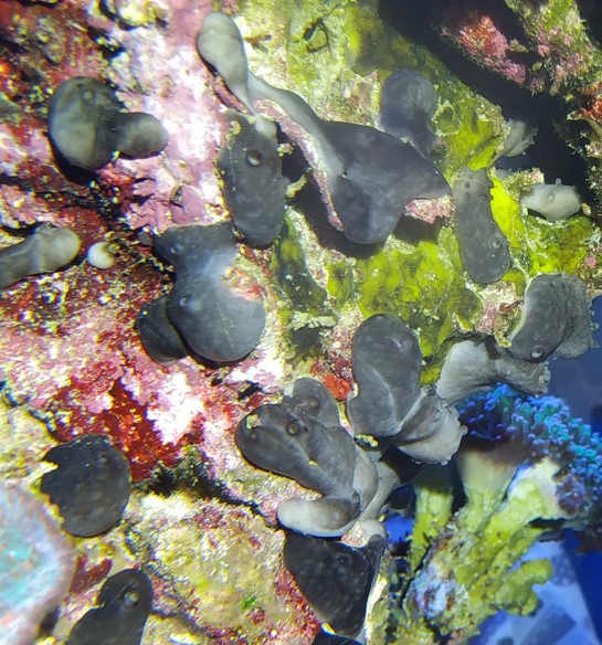

Hallo Jörg, bei mir breitet sich der Schwarze Schwamm immer mehr aus. siehe Bild. Was kann man dagegen machen? Gibt es ein Fressfeinde? In einem Video von Dir habe ich gehört, das die Cypraea tigris Tiger-Porzellanschnecke diesen Schwamm fressen soll. Stimmt das?

Kannst du den Stein entfernen? Ich habe mal bei Schuran ein Zylinder gesehen da war nur noch schwammen im Becken. Da hat keine Koralle überlebt. Ich würde da ganz schnell ganz radikal vorgehen. Fressfeind kann zu langsam sein

Nein, den Stein kann ich nicht entfernen. Ich habe den Tip bekommen , dass der blaue Seestern (Linckia laevigata) die Schwämme fressen könnte. Vielleicht hilft es die Schwämme mit Salzsäure abzuspritzen.

Ja der ist sehr invasiv. Ich bin mit der Cyprea tigris eher zufällig bei Peter Wilkens im Buch drauf gestoßen, das könnte helfen, aber ich weiß es nicht genau. Wegspritzen könnte auch funktionieren. Halte mich/uns gerne mal auf dem Laufenden, was dabei hilft.

Hallo Jörg, der blaue Seestern (Linckia laevigata) frisst sie nicht. Wegspritzen oder Wegschaben klappt auch nicht; da wachsen die Schwämme weiter.

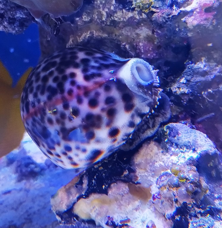

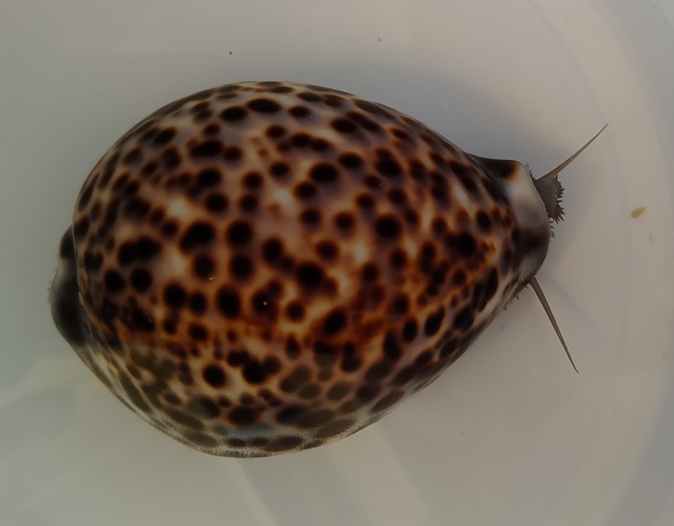

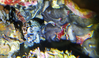

Ich habe mir jetzt die Cypraea tigris gekauft. Und die sitzt tatsächlich an den Schwämmen und frisst sie.
Im Handel bekommt man fast nur die ausgewachsenen Tiere (XL). Sie ist ziemlich stationär; wahrscheinlich solange die Schwämme in ihrer Nähe sind.
Ich habe im Netz auch Informationen gefunden, das Tigerkauries auch die Rhabdastrella globostellata Schwämme fressen.

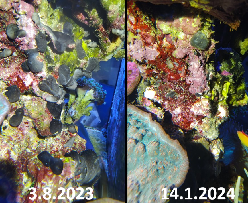

Re: Schwarzer Schwamm
Diese Schnecke hat bei mir sehr gute Arbeit geleistet und schon ein großen Anteil dieser schwarzen Schwämme innerhalb von 4 Monaten gefressen. Das folgende Bild stellt einen Vorher Nachher Vergleich an derselben Stelle im Riffaufbau dar. Linke Seite wurde am 3.8.2023 und die rechte Seite am 14.1.2024 aufgenommen. Den Unterscheid sieht man deutlich.
