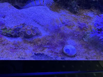

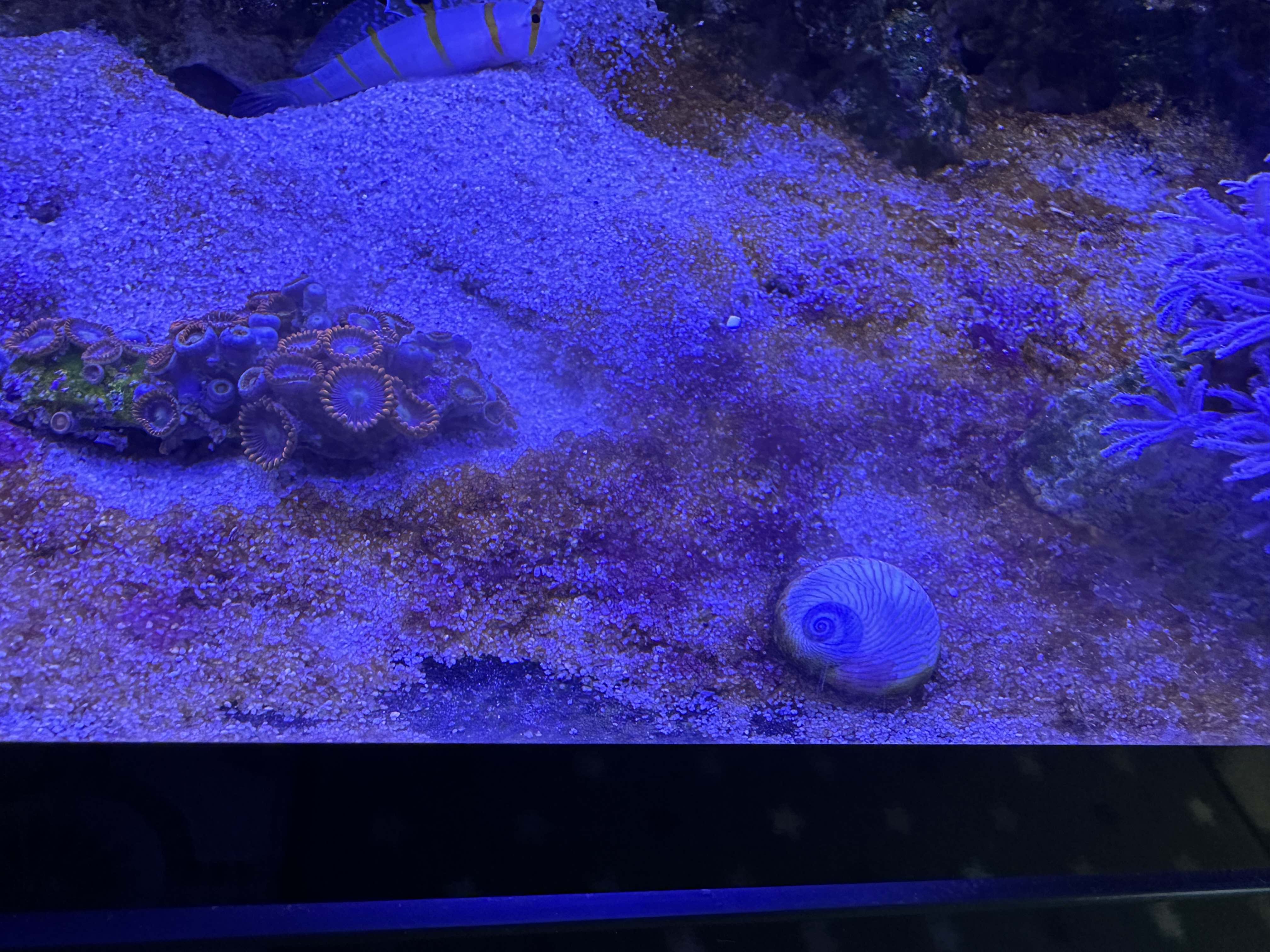

ich bin totaler Anfänger und habe sehr sehr viel Geld für mein neues Hobby ausgegeben weil ich alles neu gekauft habe , ich habe auch ein Süßwasserbecken was tadellos läuft !!
Mein Meerwasserbecken läuft seit 6 Monate und ich habe nur Probleme , und immer wieder Algen :?: !!
Ich habe viel Akra Keramik genommen , mit normalen Aquarium Sand fein,( um Geld zu sparen ) am Anfang ca 4-5 cm aber viel abgesaugt bis nun maximal 2 cm ......
seit ein paar Monate fehlen mir große Garnelen 3 stück , und eine Scherengarnele, ich schätze mal mein Fähnchen Falter fisch und mein Kugelfisch ( Sattel -Spitzkopf- ) haben die auf den gewissen ich habe nie die Leichen gefunden! ich habe einen massiven Felsaufbau , darin könnten die noch liegen - versauen die evtl meinen Nitrat wert der leider sehr hoch ist ??? ich füttere fast nur Frostfutter und minimal Flockenfutter .
Mein Wasser war nie klar , da habe ich vor ca 8 Wochen einen Vliesfilter gekauft ( Red Sea ) seit dem ist das Wasser klar !!!!!, Natürlich habe ich ICP Test gemacht die werte wurden immer besser - aber die Algen plage immer schlimmer !!
Ich gebe täglich 5ml insgesamt Sangokai( Basic 1+2 ) dazu per dosierpumpe und 2 mal wöchentlich 9ml Basic 3
nach dem letzten Ich test gebe ich etwas Jod dazu ( Sangokai )
jede zwei Wochen mache ich Wasserwechsel ca 12% ( aus meiner Osmoseanlage ) , und jede 2 Wochen gebe ich 30ml Spezial Blend !! dazu
Erst habe ich an Kieselalgen gedacht , und Absorber rein mit dem Ergebnis das ich nun Aluminium im Wasser habe und die Algen nicht weniger geworden sind.
NUN weiß ich keinen rat mehr !! :oops:
Am liebsten Alles raus, vernünftigen Sand holen und etwas Lebendgestein rein , aber wohin mit den fischen ?, wenn ich das Problem gelöst bekomme kann ich das eingefahrene Aquarium Wasser noch nehmen ???

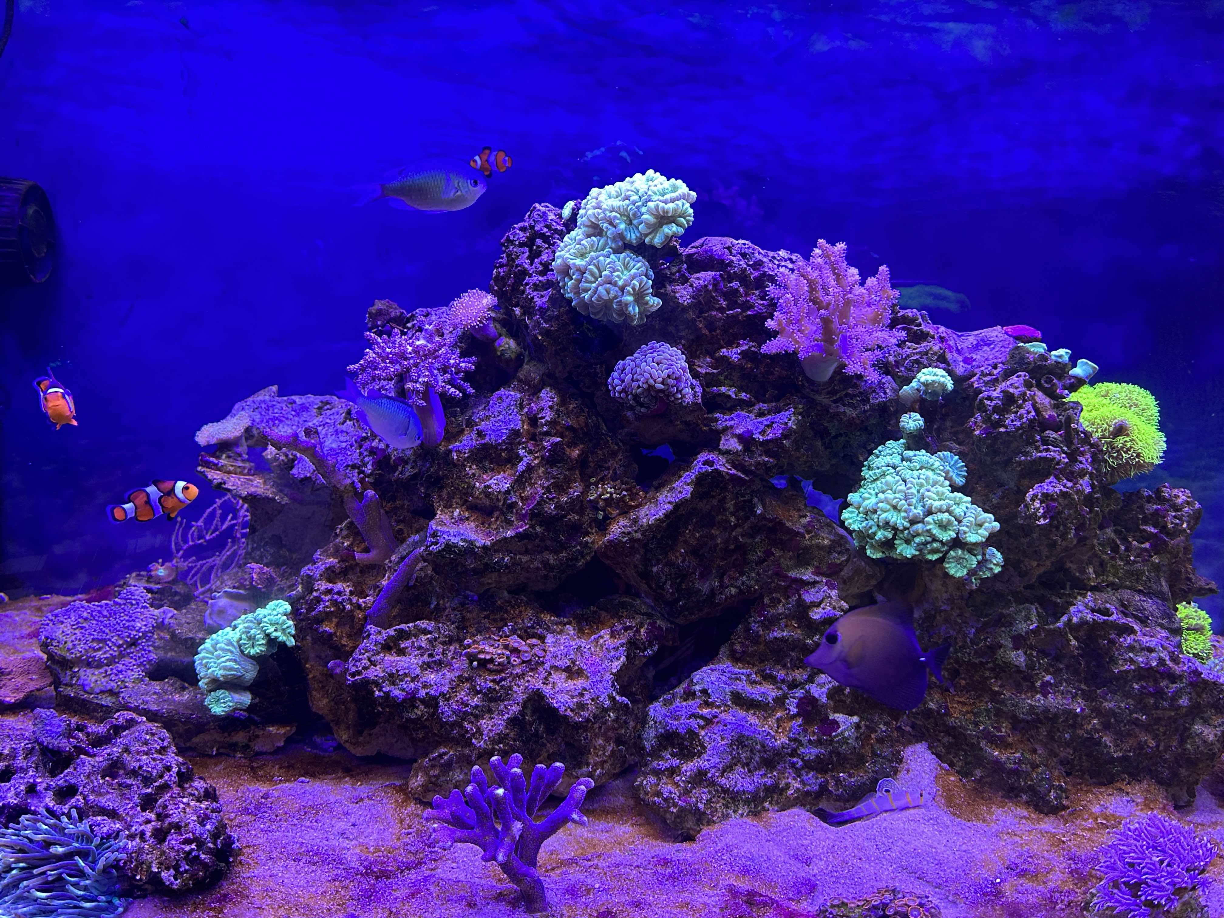

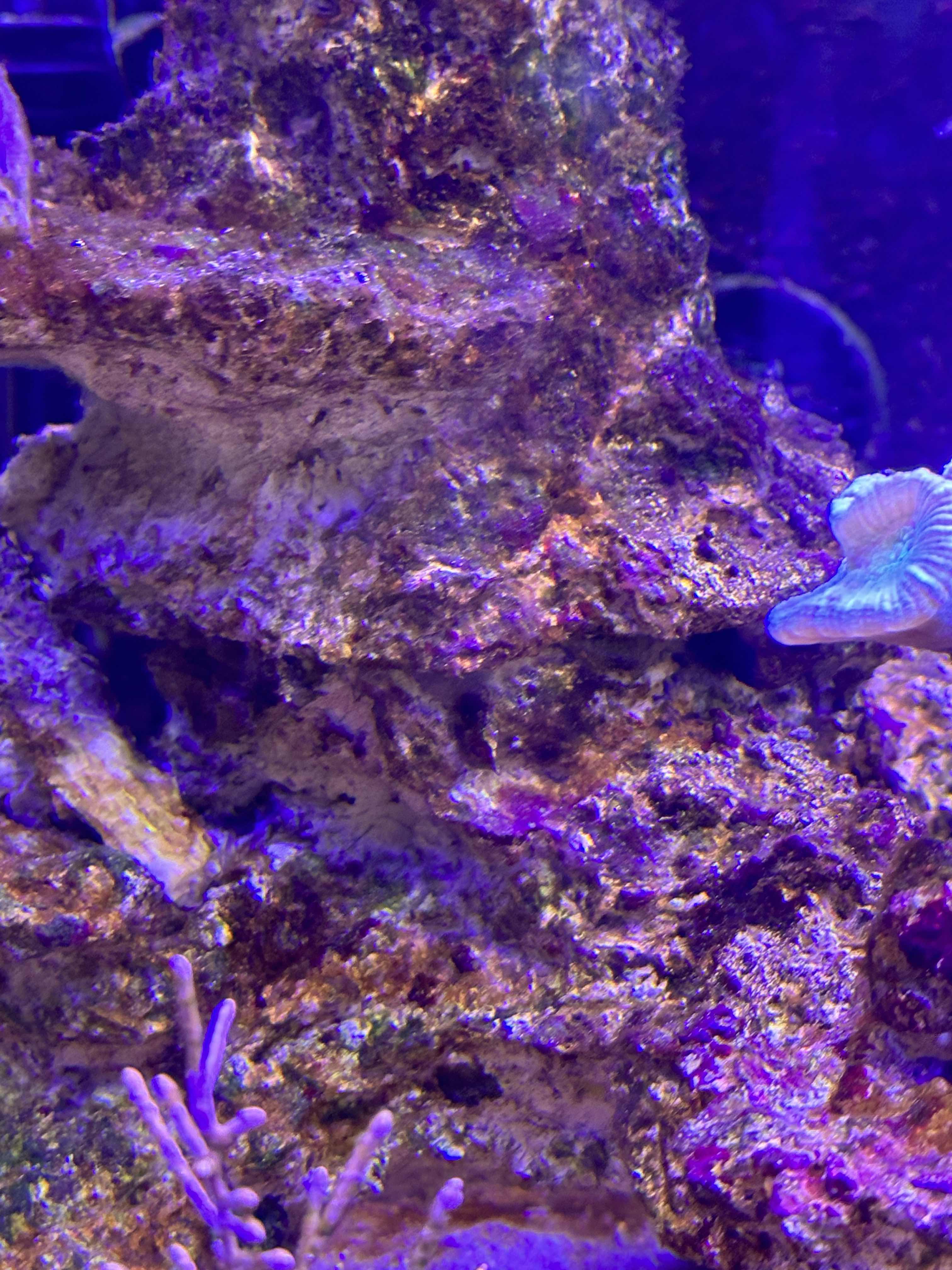

Mein Becken ist von eheim mit 430 Liter , und original Eheim Beleuchtung , ich habe 3 Strömungspumpen im Becken ( Aqua Medic ) und die Förderpumpe macht 3000l std
Hier einige Bilder

Die härte habe ich erhöht laut test auf 8,5
DaniReef
Beiträge: 373
Re: Hilfe ich brauche rat !!!
Beitrag von DaniReef »
Servus, erst einmal versuche die Wichtigsten Werte stabil zu bekommen? KH bei unter 6 und Ca bei über 450 mg - das darf nicht sein! Und dann sofort auf 8,5 anheben ist genauso unschön! KH bei 7-7,5 halten und Ca um 420-440 bei 35 ppt.
Welches Salz verwendest Du? Würde dir FM oder Nyos empfehlen und erstmal 3 Wasserwechsel von je 20-25% machen alle 3 Tage. Damit deine Werte in die richtige Richtung kommen. Achte darauf, dass du das Wasser so ansetzt, wie vorgegeben.
