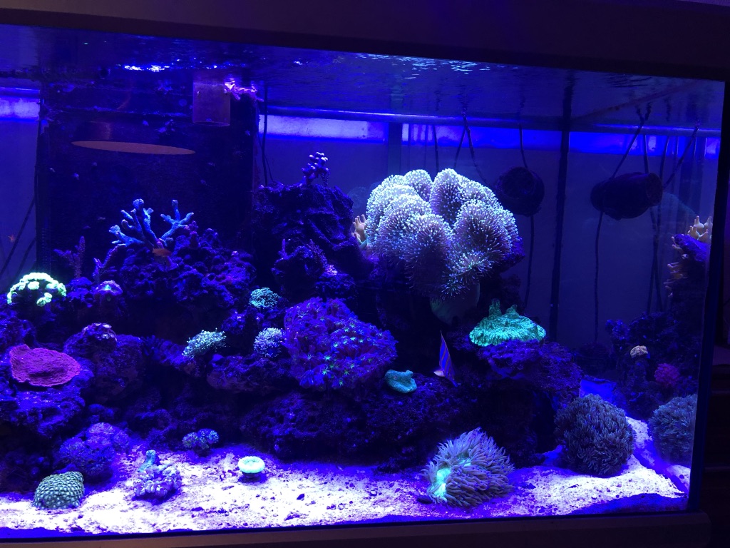

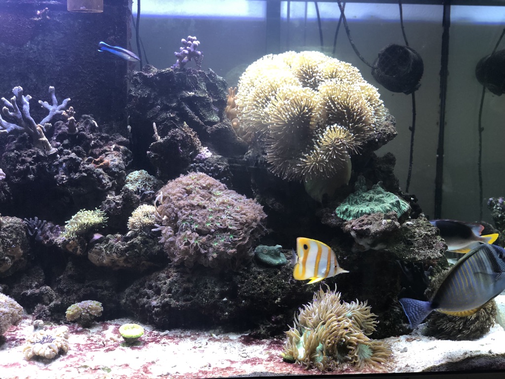

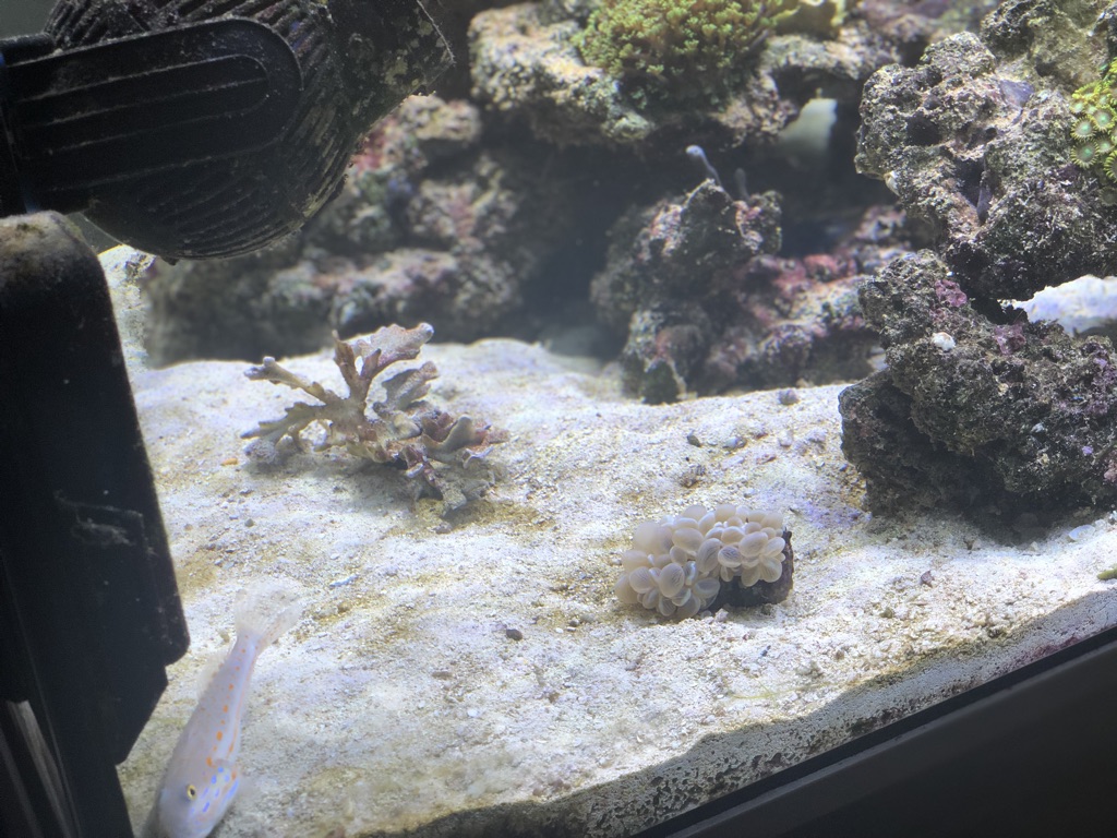

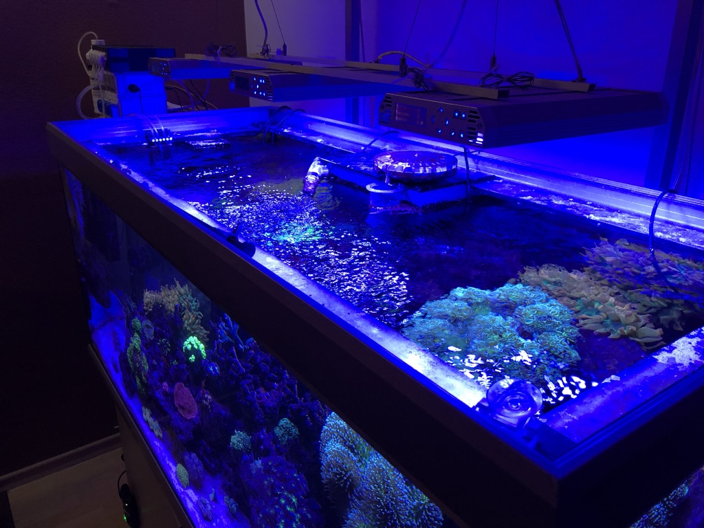

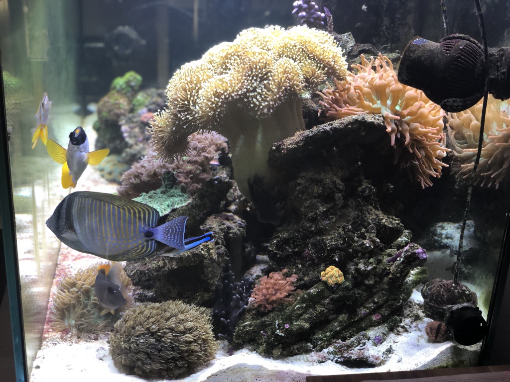

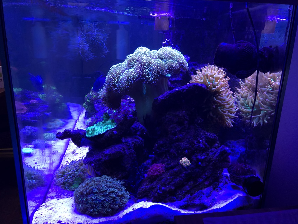

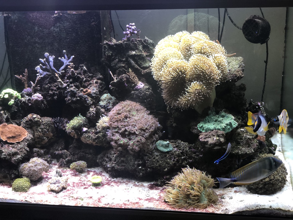

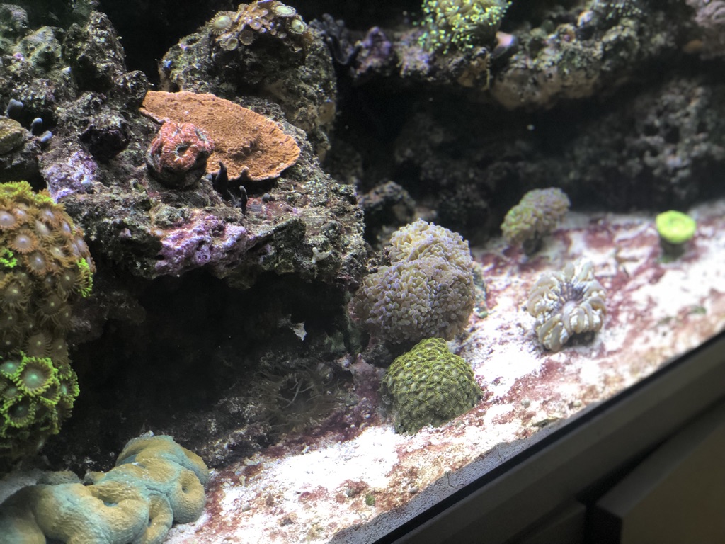

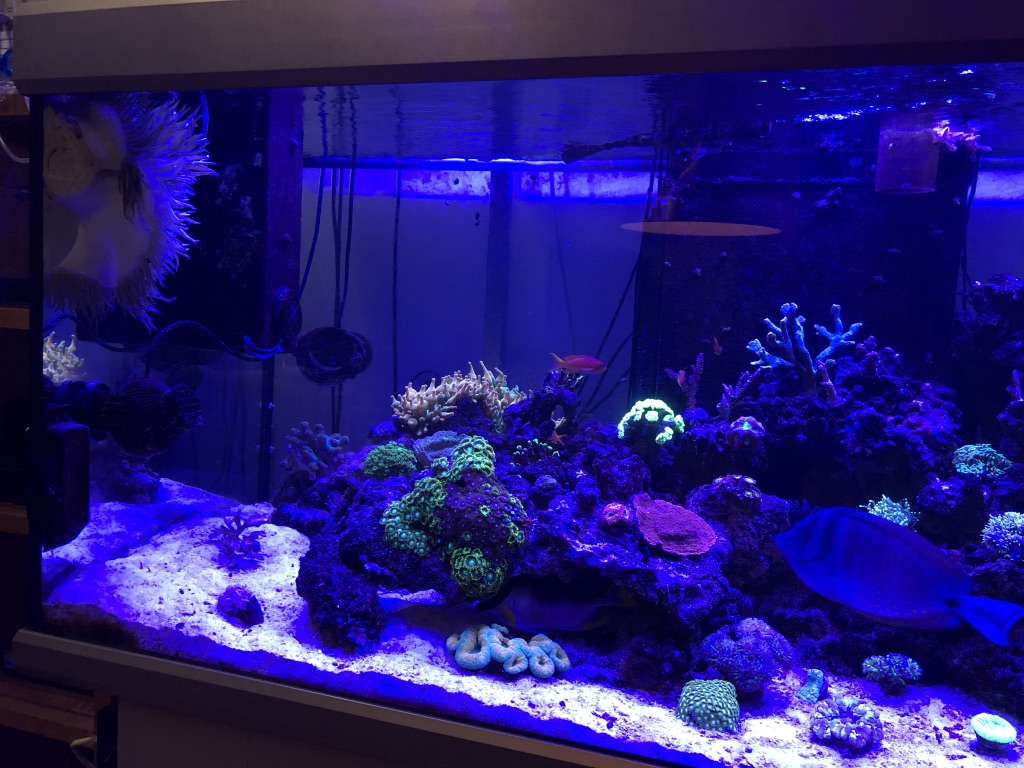

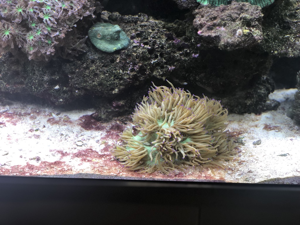

Hallo, wir haben seit ca 2 Wochen eine starke Vermehrung von Cyanos auf dem Sand/Boden - nutzen Sangokai Basis-System. Wir haben auch eine Anstieg von Nitrat von 2mg auf 24 mg/l festgestellt, welches vermutlich damit zusammenhängt, daß wir mehr füttern. (Neuer Schwarm Anthias...).
Was müssen wir tun, bzw. können wir NOPOX von redSea dosieren, um den Nitrat zu senken?
Hängt das zusammen?
Danke für eure Hilfe,
Daniel

kannst Du dazu mal ein paar Fotos hochladen?
Deine Beleuchtungszeit sollte max. 12Std. inkl. Dimmzeiten betragen.
Warum ist deine Salinität so niedrig, diese sollte auf 35psu angehoben werden.
CA auf 420mg/L einstellen. Wurde der Bodengrund einmal ausgetauscht?
Wie sieht NO2 zu NO3 aus? Dein PO4 Wert?

Wenn möglich die Bilder im Tageslichtmodus hochladen.

Salinität - habe gedacht daß 35 PSU Streß für die Fische bedeutet...
Ca - nachdem wir die Scheiben gesäubert hatten, ist der Ca so gestiegen - normalerweise liegt der bei uns auch bei ca 420mg/L
NO2 schon lange nicht mehr gemessen - NO3 war 24mg/L - allerdings war dieser vor Sangokai bei ca. 2mg/L
PO4 schwankt zwischen 0,04 und 0,07mg/L
Und Bilder kommen alsbald mit Tageslicht - wollte zumindest einen ersten Eindruck vom Becken liefern
