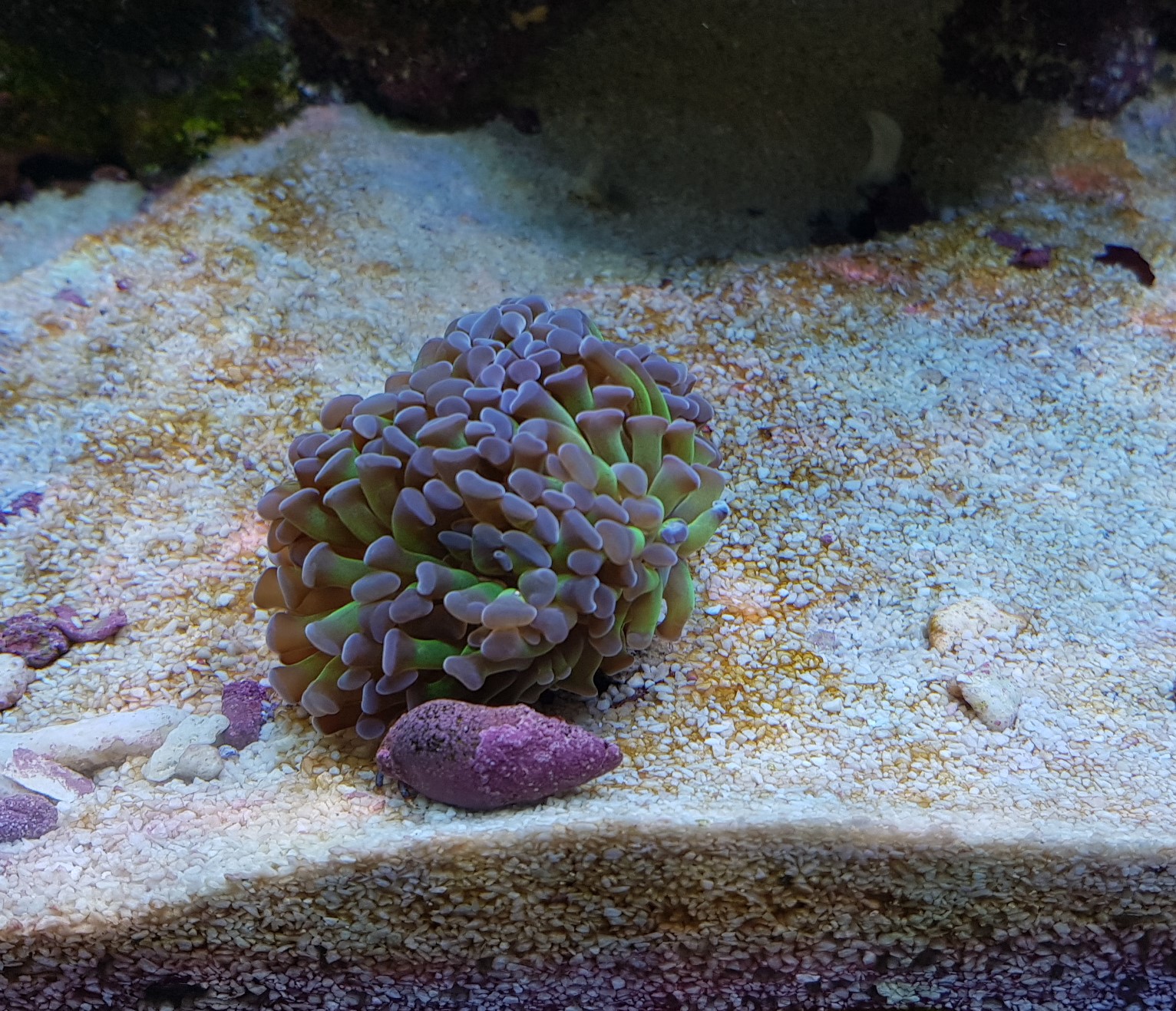

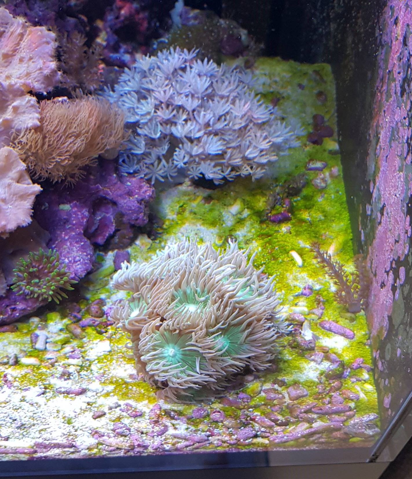

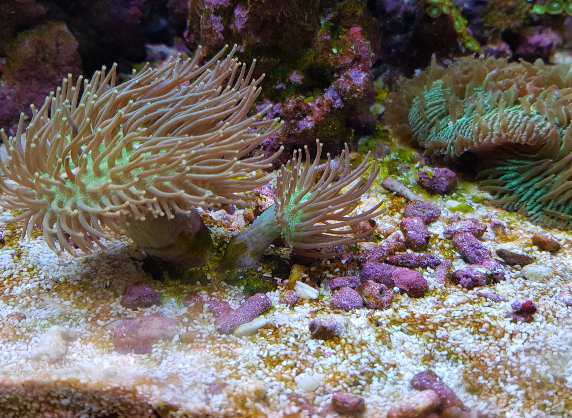

Leider sind sie auch bei mir auf dem Vormarsch.
Chemie möchte ich nicht wirklich nutzen aber schlimmer soll es auch nicht mehr werden.Angefangen hat es mit einem grünen Belag in einer Eche des AQ mittlerweile ist der Sand fast überall braun/gold.
Was ist denn noch zu empfehlen?

Hier mal die schrecklichen Bilder....
Re: Cyanos auf dem vormarsch
Cyanos kommen und gehen ja immer mal wieder, gerade auch im Sommer mit oft wechselnden Temperaturen. Ursachenforschung ist auf jeden Fall wichtig. Daher ist v.a. eine Gesamtaufnahme vom Becken wichtig.
Das sind einerseits grüne Cyanos, klar, aber ggf. auch ausgestoßene Zooxanthellen, vielleicht auch Kieselalgen. Kannst Du Nitrat nachweisen?

Nitrat 20-25
Phosphat 0,05-0,075
Sind das aktuelle, frisch gemessene Werte? Haben sich die Werte in letzter Zeit verändert? Grüne Cyanos zeigen bei hohen Strahlungsintensitäten meistens auch als Reinwasserformen eine schlechte Stickstoffverfügbarkeit an, bzw. eben, dass die Strahlungsintensität auch zu hoch ist. Ggf. mal 10% weniger Licht geben oder die Lampe etwas höher hängen, das kann oft schon helfen. Dann würde ich eher etwas trockener abschäumen, das kann auch helfen.

Die Werte sind von Sonntag und seid dem ersten erscheinen von den grünen Cyanos hat sich an den Wasserwerten kaum etwas geändert.
Die Lampeeinstellung läuft seid ~4 Wochen auf diesen Einstellungen.Davor komplett anders und auch noch mit giesemann Röhren.LED Weiß z.B ist davor nur auf 35% gewesen.
Die aktuelle Einstellung hab ich ja in meinem Beckenthread vorgestellt.
