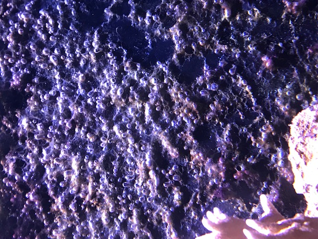

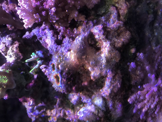

ich bin mittlerweile leicht am verzweifeln.
In meinem Aquarium wächst nicht viel außer Algen(was es ist keine Ahnung).
Mittlerweile habe ich viele Maßnahmen durch:
- Abschäumer ausgetauscht
Nyos Quantum 160 eingebaut und den alten GroTech Ps 130 raus
- Nitrat und Phosphat sind an der Nachweis-Grenze
Mein Hauptproblem ist, dass ich nicht genau beurteilen kann, ob es Algen, Dinos oder Cyanos sind.
Könnt ihr mir helfen?

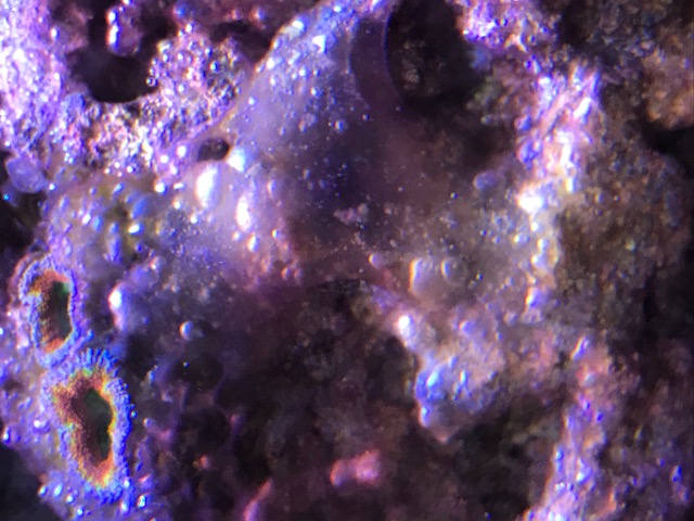

Hi Felix,
Kannst auch mal die alkoholprobe machen.
Mit 100% Sicherheit sieht mans halt unterm Mikroskop. Die Kosten mittlerweile bei amazon etc.nicht mehr die Welt.
Grüße Miriam
Grüße Miriam

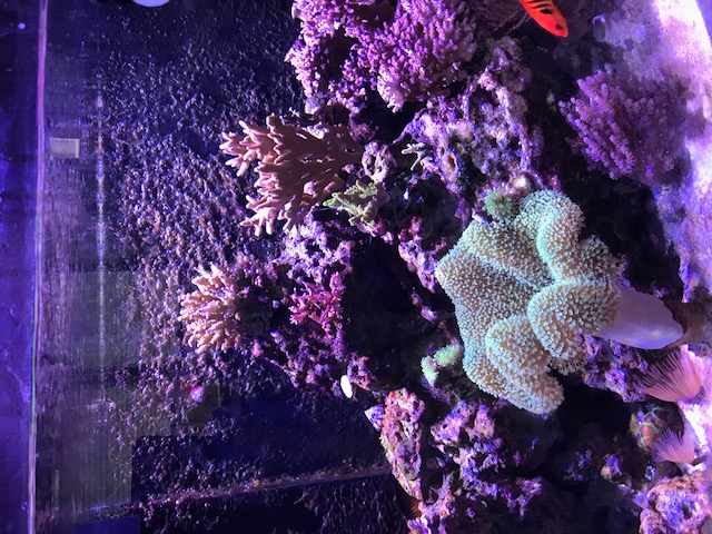

Re: Problem mit Goldalgen/Dinos oder Cyano
Moin,
Das kann alles möglichen Ursachen haben, du mußte eins nach dem anderen ausschließen so hab ich es gemacht.
Die Chaos treten bei mir zwei mal im Jahr auf für eine bestimmte Zeit, dann verschwinden sie wieder ohne was zu verendern.

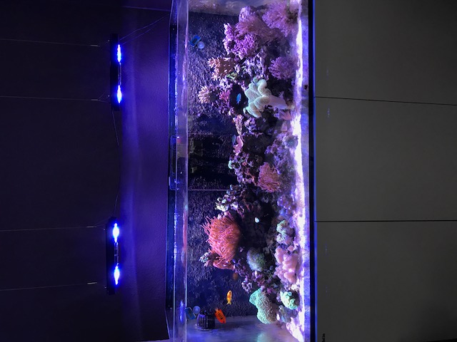

das sind größtenteils Cyanos. Kannst Du mal eine Gesamtansicht vom Becken hochladen? Für die Radion empfehle ich folgende Einstellungen:
UV/violett max. 10-15% (bei Wachstumsstörungen am besten ganz ausmachen)
Royal Blau 50-60%
Blau 80-90%
weiß 70-90% (je nachdem wie hell man es möchte)
Grün max. 5%, bevorzugt ganz aus (ist > 500 nm für Korallen irrelevant und kann Algenwachstum erzeugen)
Rot max. 5% (bei Wachstumsstörungen am besten ganz aus, ist für Korallen eher schädlich).
Es kann primär auch an einer zu energiereichen Beleuchtung liegen, die sich dann auch auf den Nährstoffgehalt auswirkt.
vielen Dank für die vielen Antworten.
Die Radion habe ich bereits auf diese Einstellung eingestellt.
