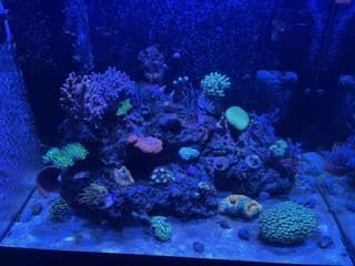

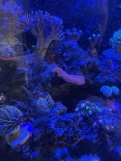

Ich habe auch rote belege im riff und auf meinem bäumchen, und die grünen wachsenm langsam über die korallen. mache die schon mit einer zahnbürste weg kommen aber nach 2 tagen wieder..
- thumbnail_image2.jpg (12.73 KiB) 12620 mal betrachtet
- thumbnail_image1.jpg (13.77 KiB) 12620 mal betrachtet

- ChrisKane
- Beiträge: 233
- Wohnort: Gevelsberg
Re: Cyanos mit Redx bekämpfen?
Auf den blauen Fotos kann man leider nicht viel erkennen, Tageslicht Fotos wären gut, im Ganzen und auch von ner befallenen Koralle.

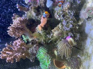

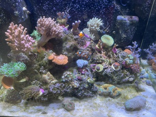

Maximilian
- Beiträge: 35
- Registriert: Montag 20. Mai 2024, 11:40
Okay so sollte es gehen
- thumbnail_image2.jpg (65.88 KiB) 12582 mal betrachtet
- thumbnail_image0.jpg (63.67 KiB) 12582 mal betrachtet

Liegts an mir oder sind die Bilder nicht vergrößerbar? Hab nur 320x240er Auflösung. Ich habe noch keine grünen Cyanos gehabt, aber alle Bilder, die ich davon gesehen habe sehen farblich anders aus, deutlich leuchtend grün. Daher kann ich dazu nix sagen. Kannst du sie leicht absaugen, vor allem vom Gestein oder sitzen sie fest drauf?

Ich muss mit einer Zahnbürste ran und selbst damit gehen sie nicht richtig ab.
Stimmt das Bild kann ich auch nicht auf machen. Liegt möglicherweise an der Komprimierung.
Dann sind es sehr wahrscheinlich keine Cyanos, die kann man ganz leicht von Gestein und Korallen absaugen und sie lösen sich auch bei leichter Berührung mit ner Bürste sofort ab.
RedX ist da dann kein sinnvolles Mittel. Vielleicht kann wer anders da weiter helfen, was du dir da eingefangen hast.
