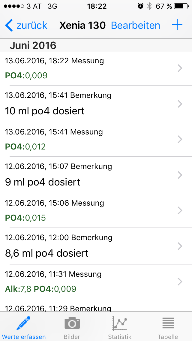

Heute wieder gemessen um 15.30. 0,012
po4
10 ml po4+ dosiert
Um 18 uhr gemessen 0,009 po4
Können die korallen so viel aufnehmen innerhalb der kurzen zeit?
Beiträge: 2304
Re: Korallen am "Stamm" weis?!
auch div. andere Organismen benötigen PO4.
Mit deiner derzeitigen Dosierung reichert sich anscheinend kein PO4 an, würde das mal so weiterdosieren und beobachten ob der Gewebeverlust stoppt.

Du schreibst, Du Dosierst complete um Nitrat auf 1-2 mg/L zu halten. Warum? Ich finde 1-2 mg/L sind 1-2 mg/L zu viel ;-) Meine Argumentation ist die, dass ich eine Nachweisbarkeit als Überangebot interpretiere. DAs heißt nicht, dass ich befürworte, Nitrat und Phosphat auf dem wie man so schön sagt "Null-level" zu fahren, aber man kann einen komplett ausgeglichenen und damit gesunden Nährstoffhaushalt auch bei nicht nachweisbarem Nitrat und Phosphat haben. Vor allem weil Nitrat eben nur eine von vielen verschiedenen Stickstoffformen ist.
Wenn Du zu viel mit dem complete arbeitest und damit die Stickstoffverfügbarkeit auf ein übertrieben hohes Niveau bringst, dann reduzierst Du Dir damit die Phosphat-Verfügbarkeit. Das complete ist eigentlich gedacht, Stickstoff in verschiedenen Formen zu dosieren und daran angelehnt auch anteilig Phosphat nachzufühlen, so dass sich ein ausgeglichener Nährstoffhaushalt gibt. Es gibt Becken, die haben einen Phosphatmangel, warum auch immer spielt mal keine Rolle, aber dafür ist dann das comPlex da, um einseitig Phosphat zuzuführen, ohne den Stickstoffgehalt zu erhöhen.
complete und comPlex beides einzusetzen kann durchaus Sinn machen, wenn man wirklich einen hohen Nährstsoffbedarf hat (z.B. bei zu wenig Fischen und gleichzeitig hohem Korallenbesatz), aber ich würde Dir in Deiner Situation mal raten, die nutri-compelte Dosierung etwas zu senken, damit Du allenfalls nur noch in den leicht nachweisbaren Nitratgehalt kommst (ca. 1 mg/L), und dann kann es sein, dass Du nicht mehr so viel Phosphat nachdosieren musst.
Probier das mal aus, das complete kannst Du gerne auch nur mit 0,5 mL pro 100 L dosieren (siehe dazu die Produktbeschreibung auf der Webseite).
