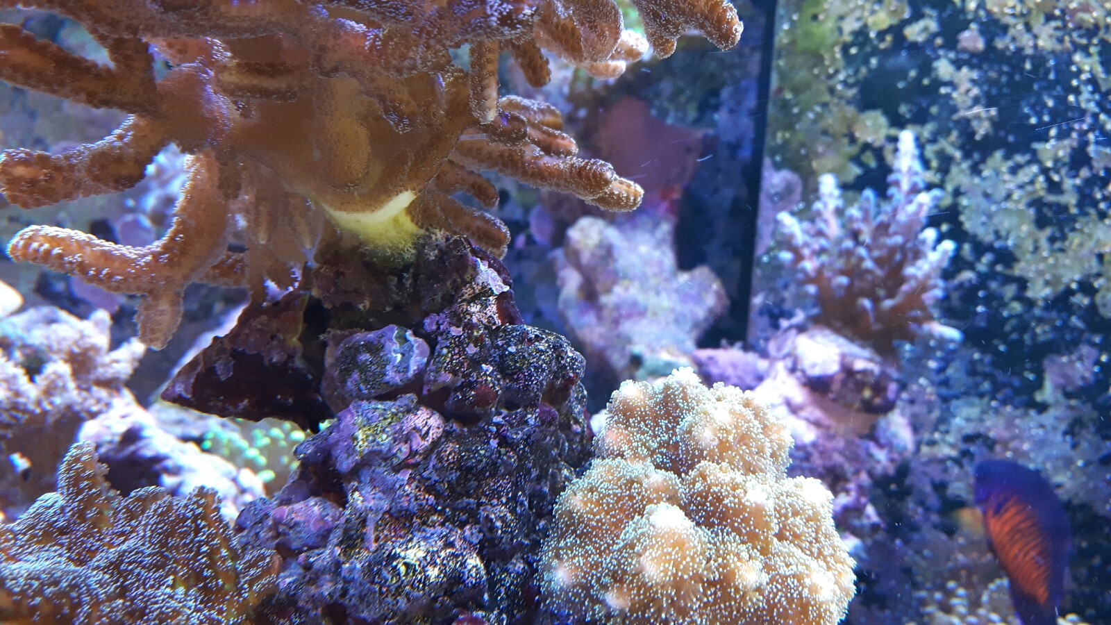

Hallo tzammen,
meine Caliendrum macht mir etwas Sorge, da sie vom Fuß her abstirbt. Angefangen hat es vor ca. 4-6 Wochen und streitet stetig voran.
Dachte zuerst an normale Abschattung, bin mir allerdings nicht sicher. Hatte bei meinen Caliendren sofern sie gut Strömung hatten bisher nie so ein problem. Strömungsmangel kann ausgeschlossen werden, sie bekommt auch am Fuß sehr gut Strömung.
Beleuchte immer noch mit der Giesemann Futura.
Alle anderen Korallen stehen gut.
Parasiten hab ich keine gesehen. Ein vorsorgliches Bad wird allerding problematisch da sie fest verklebt ist.
vernesselung denke ich auch nicht, da die Pocci noch gut entfernt ist.
Was meint ihr? natürliche Abschattung?
Aktuelle Werte:
sali 35
No3 5
Po4 0,05
KH 7,5
Ca 415
Chemiof wird 2x die woche mit 4 Tropfen gegeben.
Grüße Miriam
normale Abschattung?
Re: normale Abschattung?

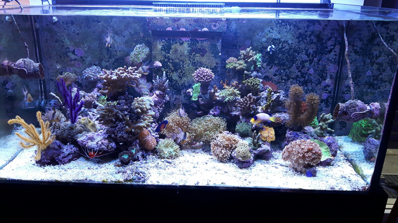

Ergänzend noch zur besseren Beurteilung ne kleine Gesamtansicht.
Grüße Miriam
Guten Abend Miriam,
das kenne ich von meiner Caliendrum und Hysterix auch, ich denke das es Selbstabschattung ist, da ja bei dir wie auch
bei mir alle andern Korallen gut stehen. Ferner tritt es bei mir immer auf, sobald er Stock was größer wird, mache ich dann
neue Ableger, wachsen diese wieder ohne Probleme heran, bis es dann wieder so anfängt.
Salzigen Gruß
Daniel
Hallo Miriam,
ja, das ist bei Seriatoporas recht normal, wenn an den Fuß kein Licht mehr kommt. Ich hatte bei meiner großen Caliendrum letztens ein paar Äste abgemacht (aus anderem Grund) und als wieder Licht an den Fuß kam, hat sich das Gewebe dort wieder regeneriert. Also alles normal.
