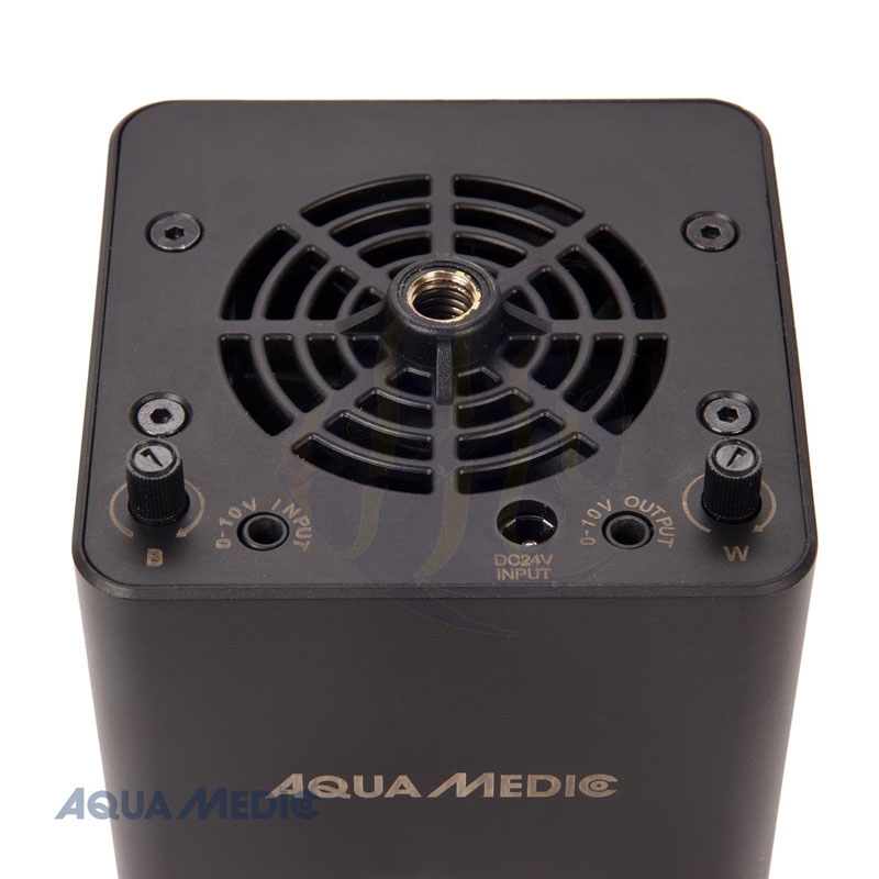

ich habe jetzt mal ein paar Tage abgewartet, um die neue Beleuchtung beurteilen zu können.
Meine Korallen sehen nun zwar bis auf meine Alveopora wieder deutlich besser aus, aber ich bin mir nicht so sicher, ob die Beleuchtung wirklich optimal eingestellt ist. Wie man auf dem Bild unten erkennen kann, wird die Lampe über zwei Drehknöpfe gesteuert. Da sich seit der Umstellung der Beleuchtung wieder viele Fadenalgen im Kies und teilweise auch im Riff bilden, kann es ja eigentlich nur an der Beleuchtung liegen. Ich weiß nicht, wie die Lampe am besten eingestellt werden sollte, lieber etwas mehr Blauanteil oder fast nicht sichtbar.
Folgendes zu der Lampe:
LED Cluster Chip bestehend aus 24 einzelnen LED-Elementen mit ausgewogenem Lichtspektrum. Hohe Energiedichte speziell abgestimmt für starkes Korallenwachstum (PAR=1.250 mol m-2s-1), Anzahl Lichtkanäle 2, Anzahl Lichtfarben 5, Ausleuchtungs Fläche max: ca. 500 x 500 mm,
Gesamt Lumen 834 lm, Gesamt Leistungsaufnahme 50 Watt max.
LED Bestückung:
cool white 12.000 K 9 St.
royal blue 450 – 455 nm 9 St.
sky blue 465 - 470 nm 2 St.
violet 420 - 430 nm 2 St.
UV 400 – 405 nm 2 St.
Vielleicht könnt ihr mir ja mit den Angaben weiterhelfen, bezüglich der Einstellung der Lampe.
