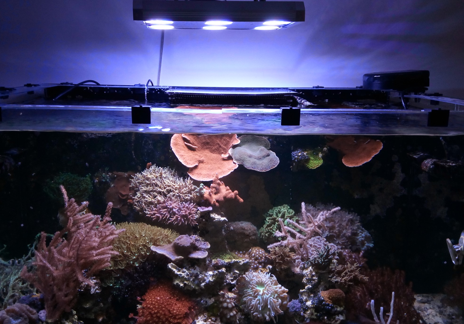

Danke und anbei der Anamnesebogen und ein aktuelles Foto.

Hallo Morris, das Becken scheint mir recht dunkel und nur mit einem Sport in der Mitte beleuchtet. Kannst Du da vielleicht noch mal ein Bild machen. Der Hersteller gibt als ausgeleuchtete Fläche: 86 cm x 65 cm an.
Kannst Du auch bitte die Beleuchtungseinstellungen hier posten.

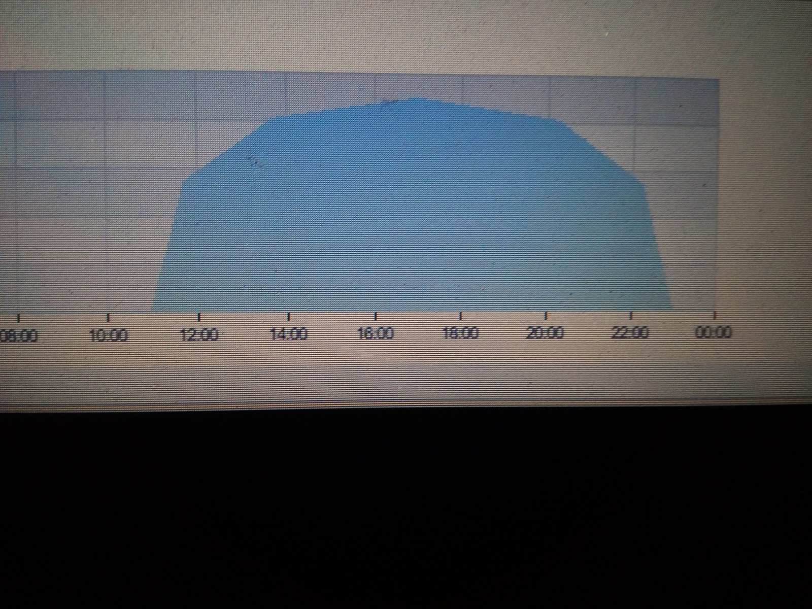

Ja ist nur eine Leuchte, eine GHL Mitras LX 6200 mit 190 Watt und läuft im High Output Mode.
Re: Ich verstehe mein Becken nicht mehr
Hängt die Lampe nicht zu niedrig?

Die Lampe hängt 20 cm über dem Becken, werde Sie aber noch etwas höher hängen.

Hier noch die Lampeneistellung.

Reduziere auch die Rotanteile in der Lampe; auch den Violett und Royal Blau Kanal
Für die meisten LED Lampen ist es als allgemeine Empfehlung sinnvoll, den weißen und den langwelligen blauen LED-Anteil (460-480 nm) in etwa gleich hoch zu betreiben, und den royal blauen LED-Anteil 15-20% niedriger einzustellen, weil genau dieser Wellenlängenbereich energiereicher ist und in hoher Intensität v.a. bei punktueller Beleuchtung potentiell Strahlungsstress erzeugen kann, und zudem die weißen LEDs bereits eine Royalblau-Emission aufweisen. Kaltweiße LEDs basieren in der Herstellung auf einer Royalblau-LED und zeigen daher typischerweise bei ca. 450 nm baubedingt eine signifikante Strahlungsemission, weshalb der Anteil royal blauer LEDs in Relation zu den blauen LEDs in der Gesamtkonfiguration auch geringer ausfallen sollte. Die royal blauen LEDs sollten nicht höher geregelt sein als die normal blauen LEDs, weil die Zooxanthellen durch ihre Chlorophyll-Peridinin-Kopplung in den Photosystemen eher im langwelligen Blau absorbieren. Für Einsteiger und LED-unerfahrene Anwender gilt die Empfehlung, bei violetten/“UV“ LEDs nur circa 10-20% der individuell möglichen Lampenleistung zu nutzen, um Strahlungsstresszustände in Korallen zu verhindern.
